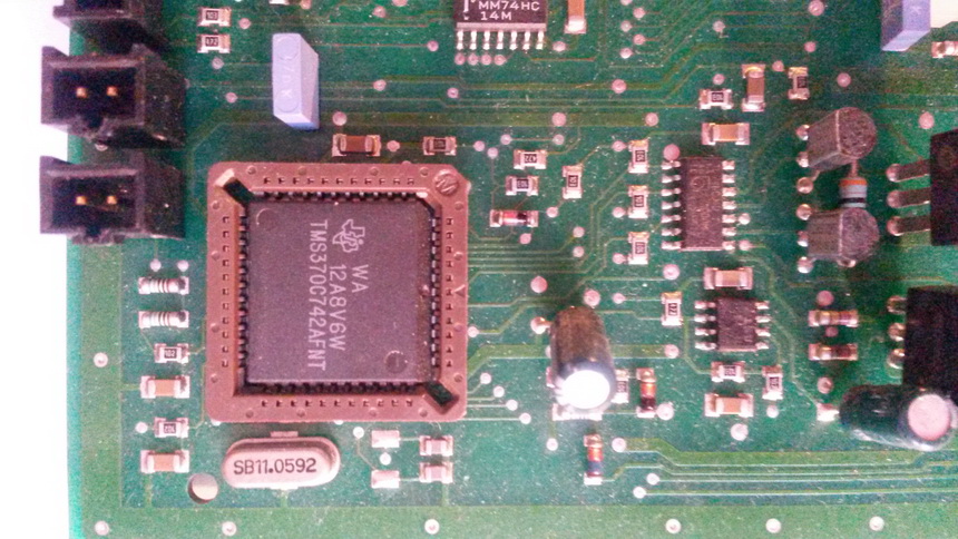

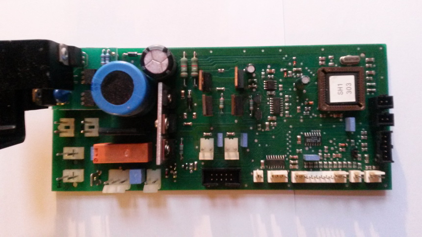

    Hier mal 2 Bilder der Platine, die die Fehlermeldung verursacht. Mich verunsichert der Aufkleber auf der CPU. "SH1 303" Die CPU macht keine Ausschaltspülung.
    [img]http://www.kaffee-welt.net/index.php/Attachment/5868-20141210-124503-Bildgr%C3%B6%C3%9Fe-%C3%A4ndern-jpg/?tiny=1[/img] [img]http://www.kaffee-welt.net/index.php/Attachment/5869-20141210-124532-Bildgr%C3%B6%C3%9Fe-%C3%A4ndern-jpg/?tiny=1[/img]

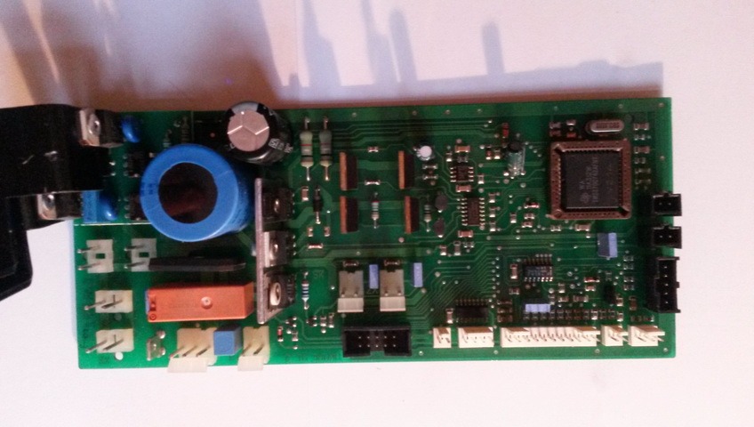

    Hier mal Fotos der funktionierenden Plantine. V2.14 ( mit Auschaltspülung)
    [img]http://www.kaffee-welt.net/index.php/Attachment/5870-20141210-141705-Bildgr%C3%B6%C3%9Fe-%C3%A4ndern-jpg/?tiny=1[/img] [img]http://www.kaffee-welt.net/index.php/Attachment/5871-20141210-141726-Bildgr%C3%B6%C3%9Fe-%C3%A4ndern-jpg/?tiny=1[/img]
    ist was auf der Platine defekt? Passt die CPU nicht zur Maschine?
