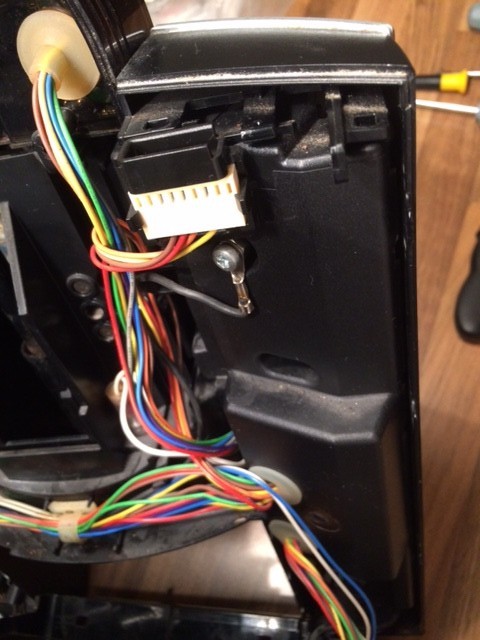

  • Ich habe eine Jura F90 mit einem defekten Touchscreen. Ich habe mir jetzt ein gebrauchtes, funktionierendes Touchscreen besorgt.
    Die Abdeckungen konnte ich soweit lösen. Zum Lösen der Vorderseite muss man 2 Schrauben oben lösen, weiterhin zwei Schrauben links und rechts vorne im unteren Bereich der Maschine. Es gibt dann noch zwei Klammern am Boden die man nach unten drücken muss.
    Das Kabel des Touchscreens verschwindet auf der rechten Seite unter einer Abdeckung. Meine Frage ist wie löst man diese rechte Abdeckung ?
    Wäre dankbar für jeden Hinweis.
      74,78 kB, 480×640, 421 mal angesehen
    die Steuerelektronik ist mit zwei sichtbaren Schrauben befestigt.
    Diese müssen zunächst entfernet werden. Dann das auf dem Bild
    deutlich sichtbare schwarze Erdungskabel entfernen. Der dann
    sichtbare 6-Kant-Bolzen ist ebenfalls eine Befestigungs-"Schraube"
    die entfernt werden muss. Dann läßt sich die Elektronik ausklipsen.
    Ist aber auch bei der späteren Montage eine rechte Fummelei, da
    die Tasten gerne in der Alufront klemmen etc. Also viel Geduld und
    Sorgfalt.
