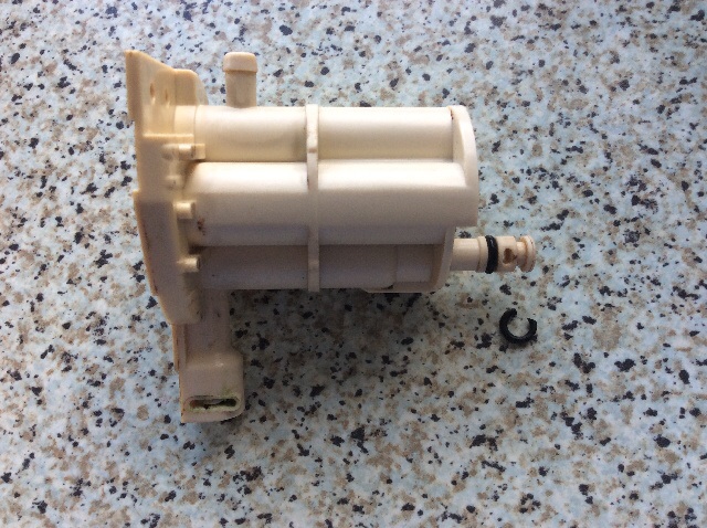

    ich habe bei meiner Esam 3200s schon Pumpe und Brühgruppe erneuert, da zu wenig Kaffe bzw. Wasserdruck kam. Tassen werden nur zu einem Drittel gefüllt. Die Maschine wurde Regelmäßig entkalkt. Dann hab ich alle Schläuche kontrolliert und gereinigt - ohne Erfolg. Zu allerletzte hab ich nun den kompletten Brühkolben zerlegt - scheint auch nicht die Ursache zu sein, da recht durchgängig :1f622: . Kann es sein, dass dieser Durchflußsensor eine Macke hat? Oder hat noch jemand eine andere Idee :2753:
    Grüße
    TommesPommes :1f44c:
    Da hast Du vermutlich nicht richtig geschaut.
    Hast Du da nach Kalk geschaut (s. Bild)?
    Eher nicht. Da würde vermutlich ein Lämpchen angehen.

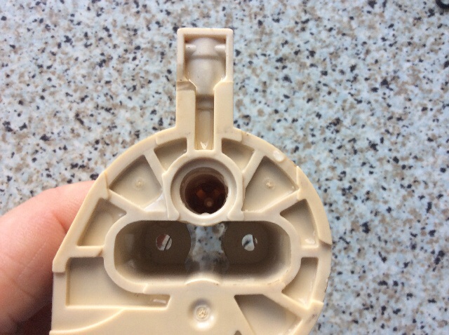

  • Vielen Dank für die schnelle Antwort michael2. Ich habe den Brühkolben nochmals kontrolliert - an dieser Stelle ist kein Kalk. Allerdings war eine Dichtung unten am Auslauf defekt (da sind 2 Dichtungen direkt übereinander) Kann das die Ursache sein?
