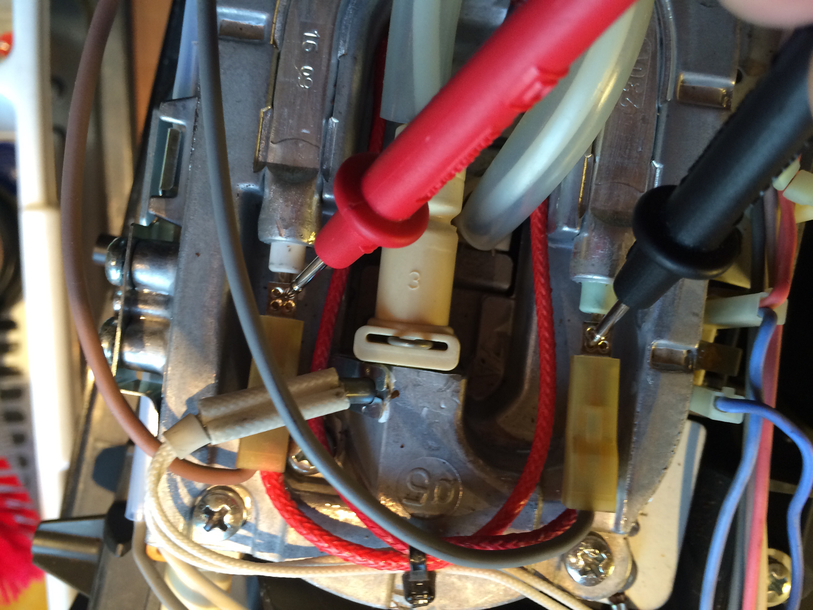

    Bei meiner Delonghi Kaffeemaschine wird der Kaffee nicht mehr richtig heiß , desweiterrn braucht die ca 1 Minute zum aufheizen . Da ich schon viel im Forum gelesen haben Denke ich das der Thermoblock defekt ist. Bis jetzt habe ich eine Messung durchgeführt (siehe Bild ) Sie ergab 91 Ohm. Ist dieser wert schon aussagekräftig? Oder wie kann ich die 2 heizschleife überprüfen? Und wo sitzt diese überhaupt
    Ja, eine Heizspirale (die untere) ist defekt.
    Auf der Unterseite des Thermoblocks.
    Anleitungen zum Thermoblocktausch findest du im Downloadbereich unter Delonghi.

    Die roten Kabel führen zur 2. Heizschleife.
    Der Wert den Du gemessen hast zeigt, dass eine der beiden Heizschleifen defekt ist.
    Solange die roten Kabel beide angeschlossen sind kann man nicht herausfinden,
    ob die obere oder untere Heizschleife defekt ist.
    Die kann man allerdings eh nicht einzeln tauschen.
    Du benötigst einen neuen Thermoblock.
    Anleitung für den Austausch gibt es im Download-Bereich.
