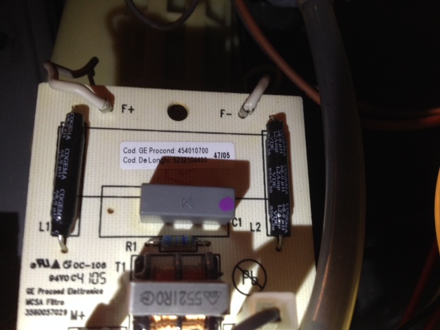

    Was mich iritiert ist, dass die Pumpe beim einschalten/Testmodus keinen Mucks macht u. wg. dem leichten funken beim BG-Motor möchte ich am liebsten nichts ein-/auschalten. Vor diesem Motor ist eine Platine u. an der Vorderseite ein weisses Kabel, welches an der Isolierung etw. beschädigt ausschaut (siehe Foto rechts oben bei F-).
    Da würde ich auf der Rückseite die Lötpunkte von den 2 weissen Kabeln mal nachlöten, die lösen sich gerne mal.

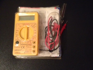

  • Hi Stefan, bin erleichtert, dass ich nicht nerve und dass ihr "KVA-Technikfreaks" stets mit Rat und Tat zur Stelle seid - ein dickes Dankeschöööön dafür!!! :1f44c: Ohne euch wäre ich und viele andere Kaffeeetrinker mal so richtig aufgeschmissen!
    Kann ich dieses Meßgerät für die Motormeßung nutzen und falls ja, würdest du mir bitte erklären wie ich vorgehen muss :2753:

  • Leider kann ich mit solch "großen" Bildern nix anfangen. Poste doch bitte mal die Bezeichnung von dem Messgerät.
