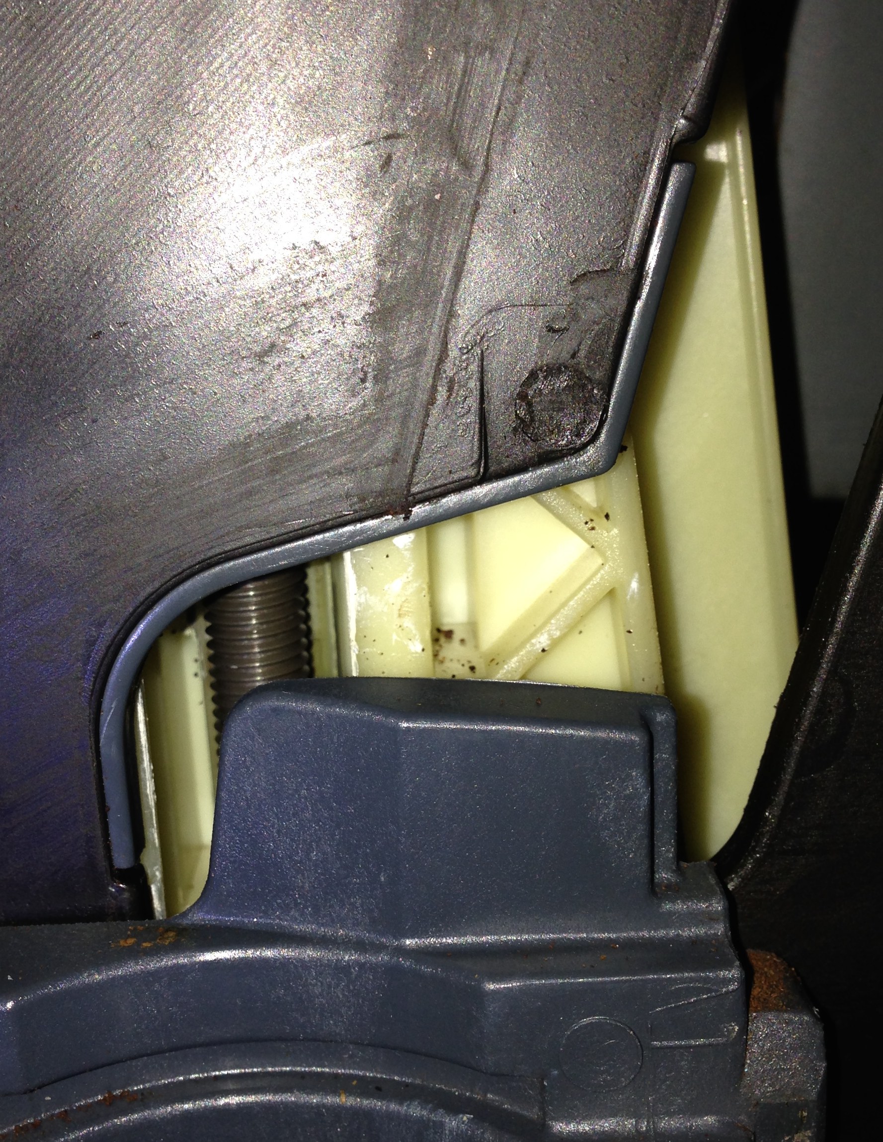

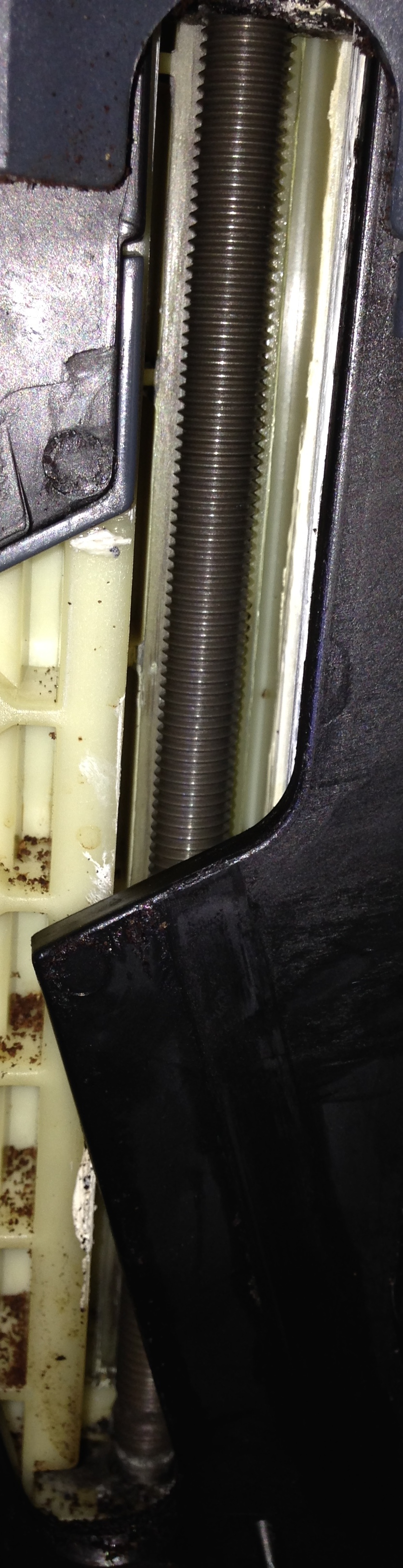

  • Die Fotos habe ich angehängt. Was sollte darauf zu sehen sein, bzw. was nicht? Also warum die Welle?

  • Es hätte eine verschlissene, schwergängige Antriebswelle sein können. Sieht aber nicht so aus.
    Die Reedplatine ist eine Reedplatine. Passt also auch.

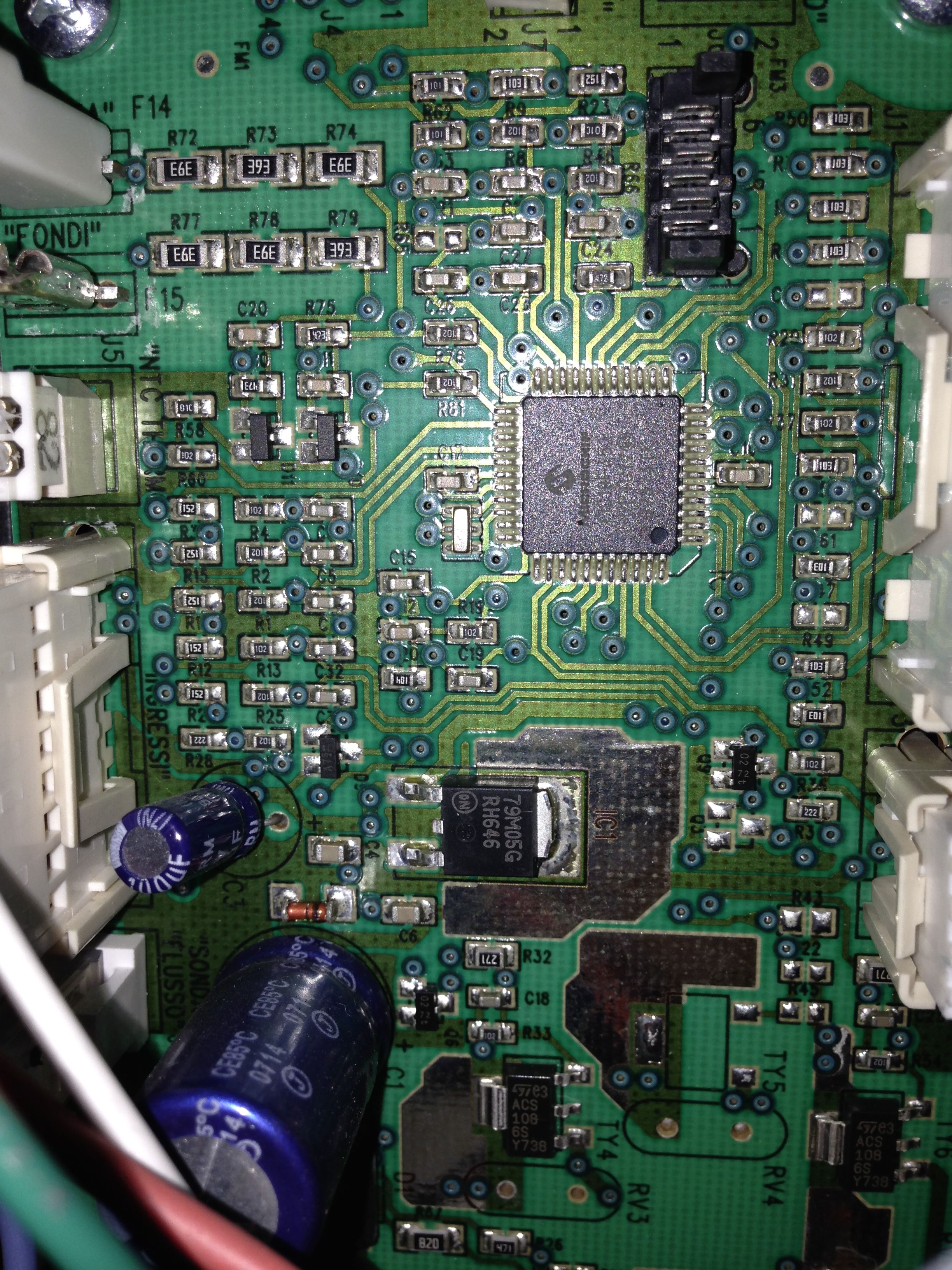

    Ich habe mal einen Ausschnitt der Platine angehängt. Ich bin mir nicht ganz sicher was du mit "Druckkontaktierungen" meinst. Google lieferte mir dazu das hier. Solche Verbindungen konnte ich aber auf der Platine nicht entdecken.
    Alle Bauteile, die auf die Platine gelötet sind, habe ich mit einer Taschenlampe durch gesehen. Allerdings bin ich was ET betrifft Laie und weiß daher nicht so recht worauf ich achten muss.
    Die einzigen Verfärbungen, die ich gefunden habe sind auf dem Bild links neben der Steckverbindung, zwischen R23 und C24. Bei genauerem hinsehen lässt sich auf dem Bild eine leichte weißliche Verfärbung erkennen. Suchen wir so etwas?
    Den Rest der Platine habe ich auch abgelichtet, allerdings werden die Bilder schlechter, da die Stellen etwas unzugänglich sind, kann ich aber noch anfügen.

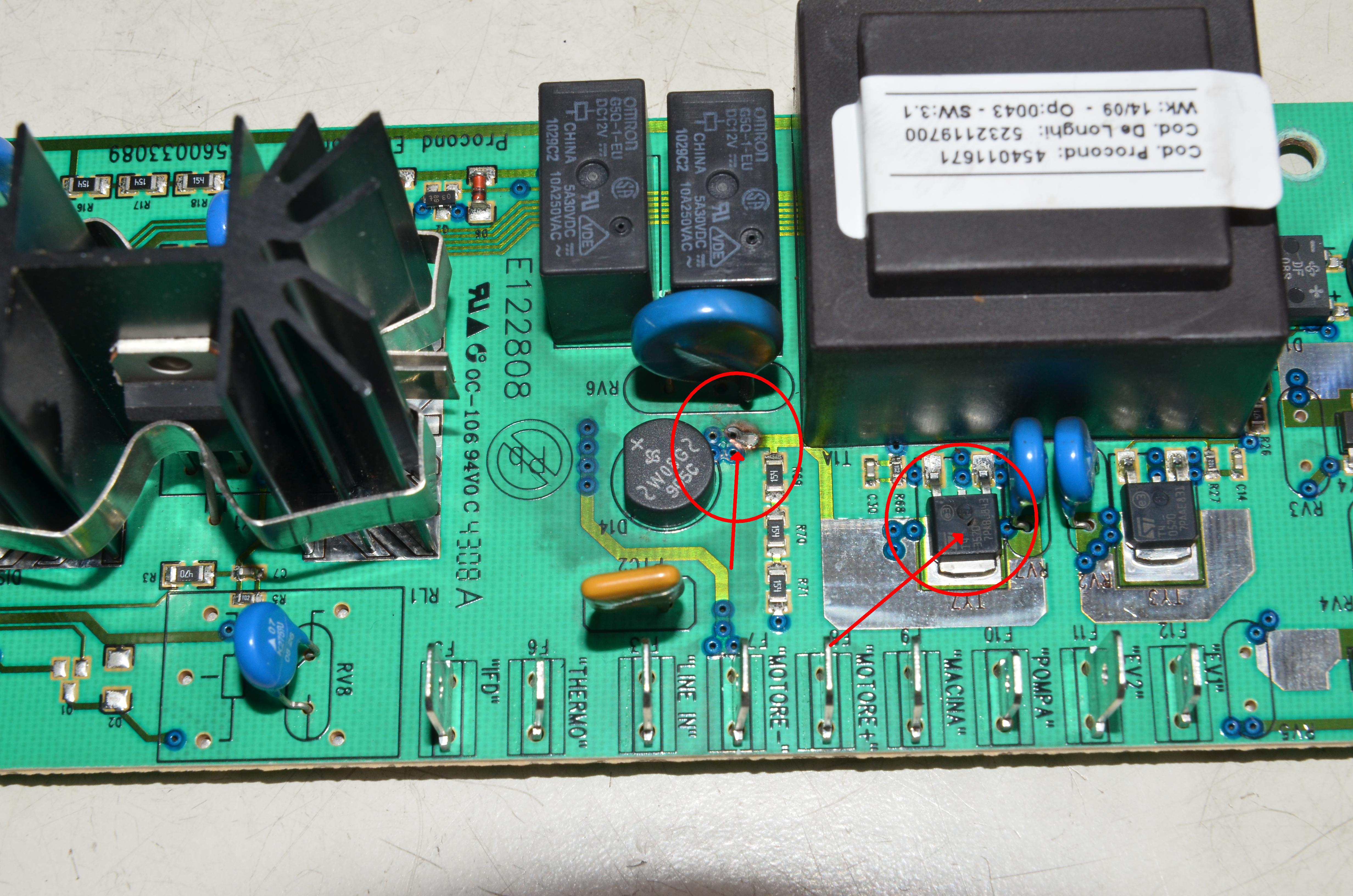

  • Durchkontaktierung nicht Druckkontaktierung.
    Von diesen Durchkontaktierungen sieht man auf Deinem Bild jede Menge. Das sind die blauen Löcher. Wenn die schwarz sind, ist der Kontakt unterbrochen. Dies könnte bei schwergängiger Brühgruppe oder Antrieb passieren.
    Auf dem Bild siehst Du im Bereich vom D14 eine defekte Durchkontierung und Leiterbahnauflösung. Der Triac TY7 hat eine Abplatzung und ist ebenfalls defekt. Grund war auch hier eine schwergängige Brühgruppe. Die Maschine zeigte die selben Symptome wie Deine.
    Reparatur: TY7 gewechselt und Brücke von D14 auf TY7 eingelötet.
