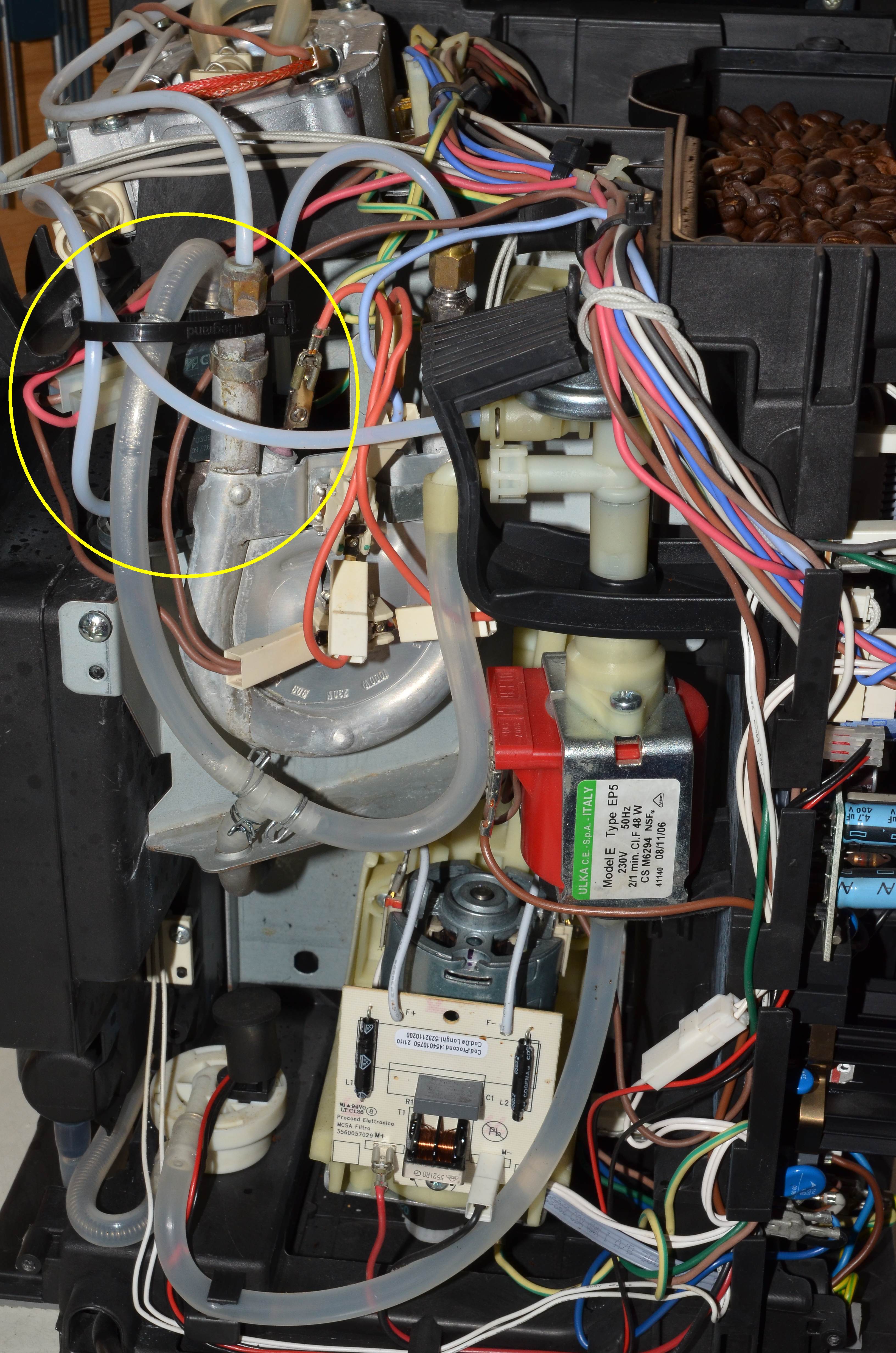

    HeyMicha!
    Also,welches ist denn der hintere Thermoblock?? Dieses silberne / rote?? Werde morgen mal meine Maschine aufmachen und nachsehen.Woran erkenne ich die Dampfheizung??
    Muss leider Schluss machen, werde morgen wieder vorbei schauen und auch Fotos meiner Maschine hier einstellen, dann können wir nochmal schauen?!
    lg und schönen Abend susi :1f642:
  • Das wäre bei den Maschinen ohne EX der Thermoblock.
    Das hufeisenförmige Teil hinten ist die Dampfheizung.
    Das silberne/rote ist die Wasserpumpe.
      1,42 MB, 4.928×3.264, 522 mal angesehen
  • Im Bild unten ist die Dampfheizung gekennzeichnet.
      32,26 kB, 280×210, 1.312 mal angesehen
