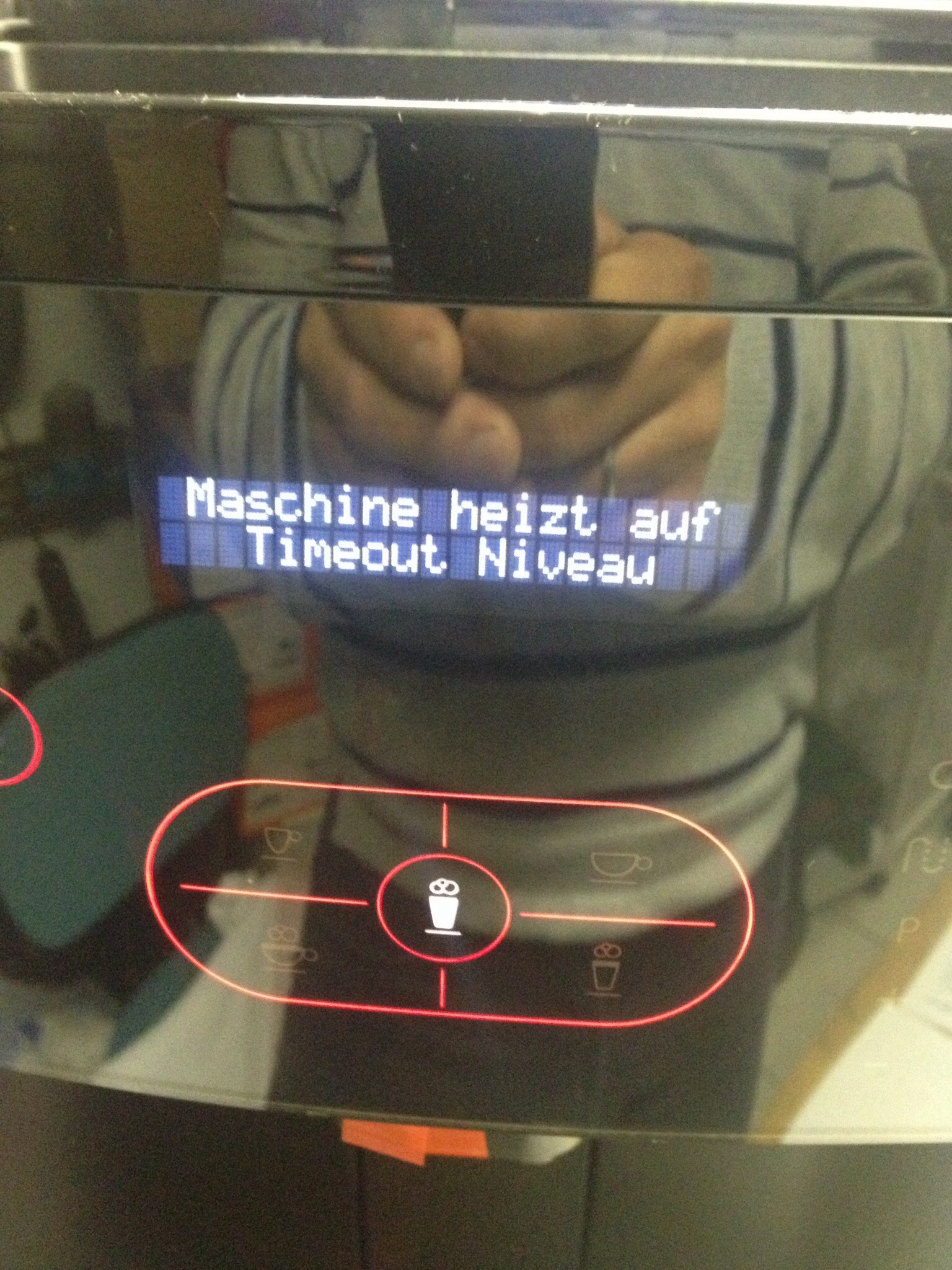

    Ich habe eine unbenutzte WMF 800 mit Herstellungsdatum 07/11 erhalten.
    Nach der Erstinstallation kommt "Maschine heizt auf". Die Pumpe läuft und pumpt, vermutlich, kein Wasser in die Leitungen und Boiler. Nach einiger Zeit kommt die Meldung "Timeout Niveau" dazu.
    Gibt es für die Erstentlüftung der Maschine einen Kniff oder hilft hier nur Öffnen und eine Leitung abziehen?

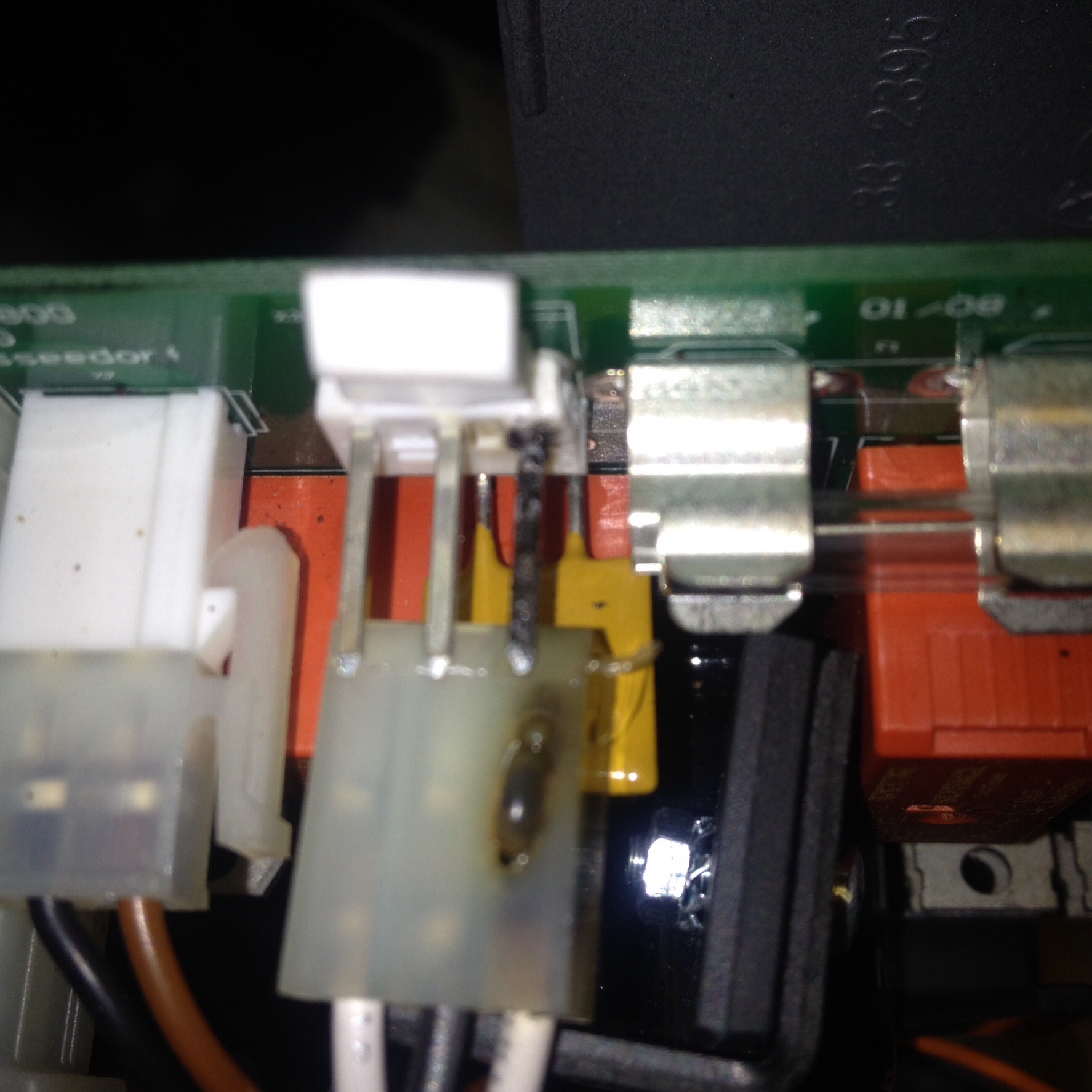

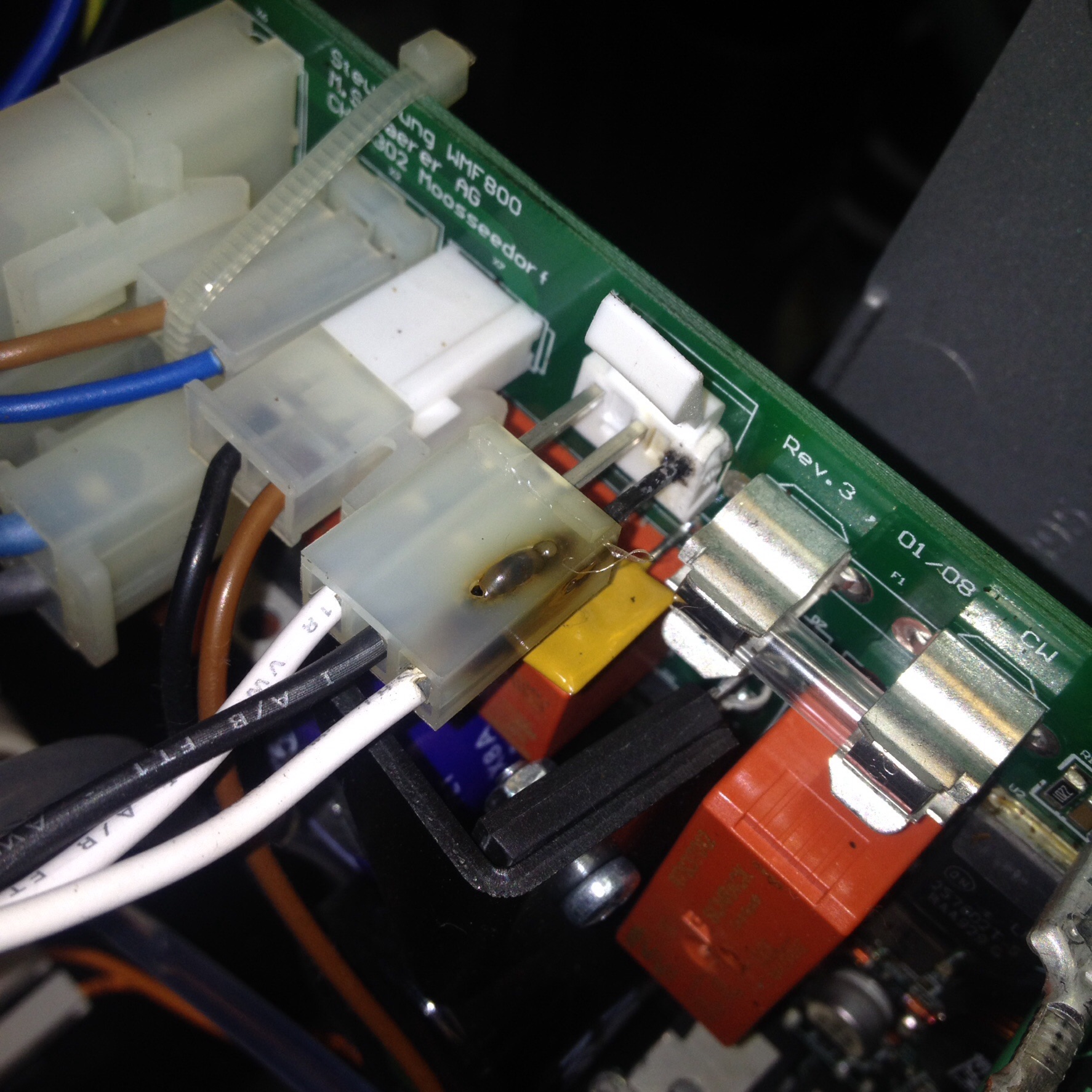

  • Hallo michael2,
    Bei meiner wmf war auch der Fehler Timeout Niveau darauf habe ich den Stecker vom Trafo kommend gesäubert und wieder angeschlossen danach fordete die Maschine eine Reinigung. Nach der Reinigung lief alles wieder.
