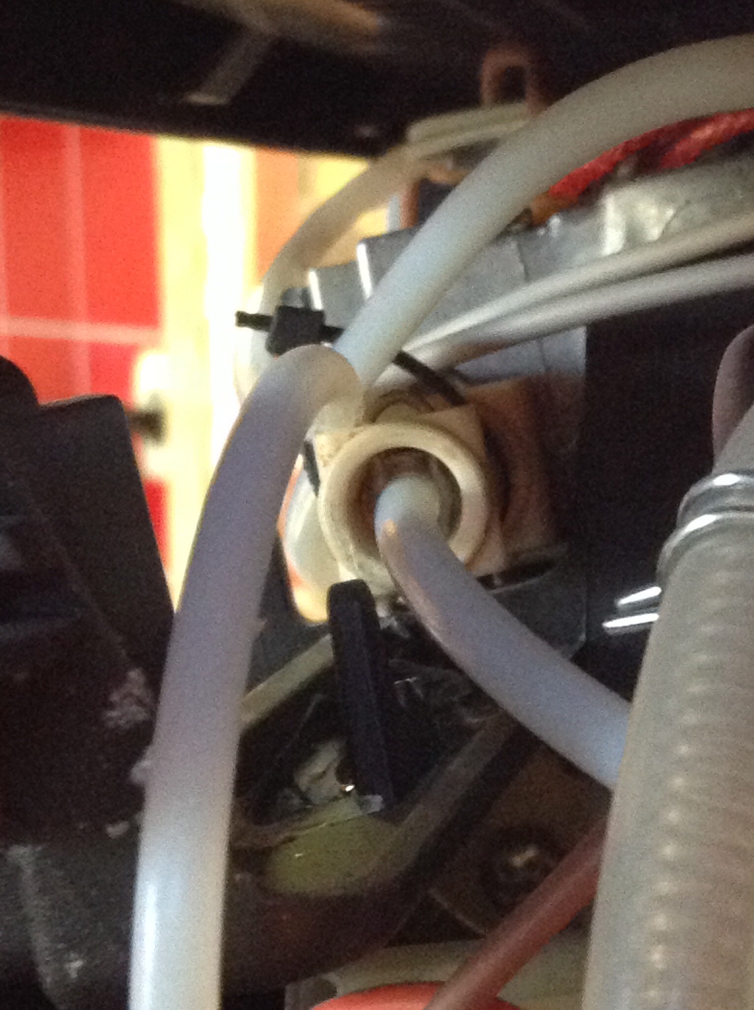

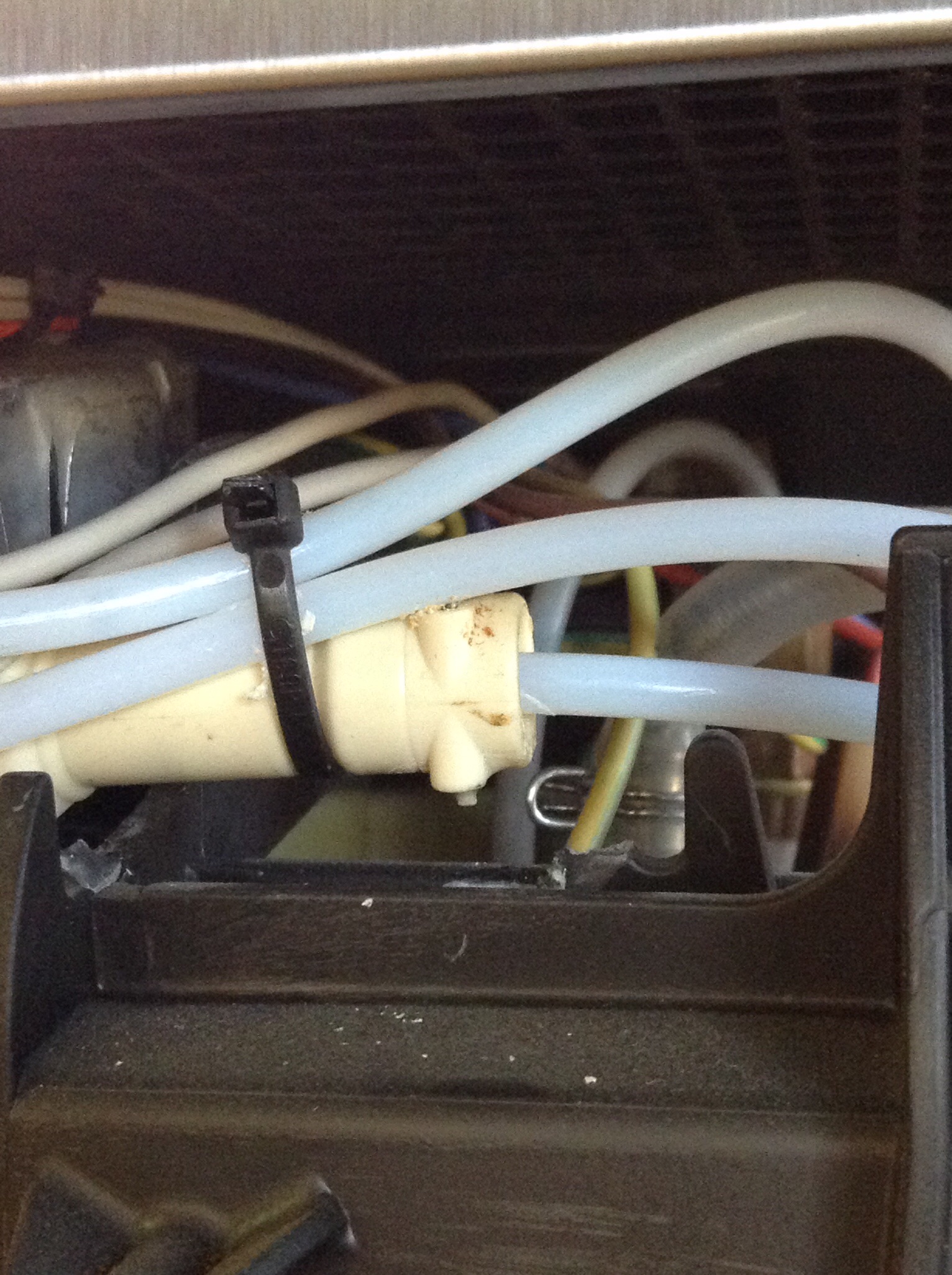

1 ESAM 6600 verliert Wasser 20. November 2014, 13:13 Moin, unsere Prima Donna verliert Wasser, siehe Bilder! Kann jemand helfen? Gruß Pennie310 Bilder image.jpg 731,82 kB, 1.532×2.052, 422 mal angesehen image.jpg 530,44 kB, 1.532×2.052, 386 mal angesehen Werbung
2 20. November 2014, 13:32 Pennie310 schrieb: Kann jemand helfen? O-Ring. Art.-Nr.: 63444D Man kann im Leben nicht alles reparieren. Manches geht kaputt, und bleibt kaputt.....
3 20. November 2014, 18:36 Da oben tropft es ganz leicht raus beim Kaffee bereiten, aber unter der Maschine kommt mehr Wasser raus als oben tropft Ich kann nicht erkennen von wo das Wasser kommt! Sichtbar ist nur die bebilderte Leckage! Weiß jemand Rat?
4 20. November 2014, 19:41 Komplette Brühgruppe und oberen Brühkolben revidieren. Austausch/Revision von Thermoblock und/oder oberen Brühkolben. Man kann im Leben nicht alles reparieren. Manches geht kaputt, und bleibt kaputt.....
