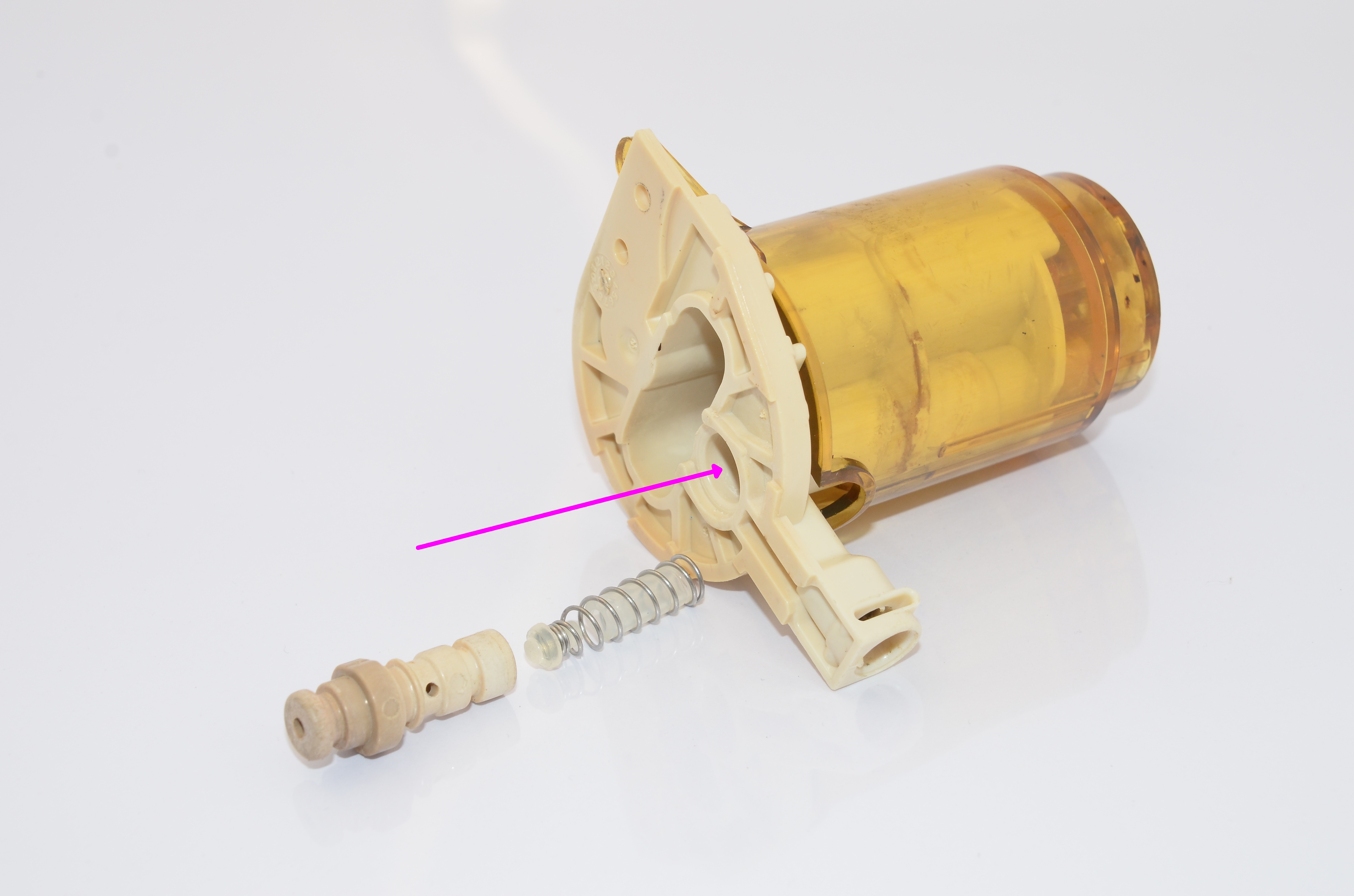

  • Knobelgretel schrieb:
    Du meinst die beiden Federn in dem oberen Brühkolben, oder?
    Nee, da drin (s. Bild). Genau schauen, ist sehr schwer zu erkennen.
    Was für einen Fehler könnten denn die alten O-Ringe verursachen?
    Es könnte alles durch Undichtigkeit verdrecken, Druck ablassen, Wasser vorbeilassen.......
    Welche Funktion hat der Schlauch eigentlich?
    Überdruck beim Brühgruppenhochfahren ablassen.
