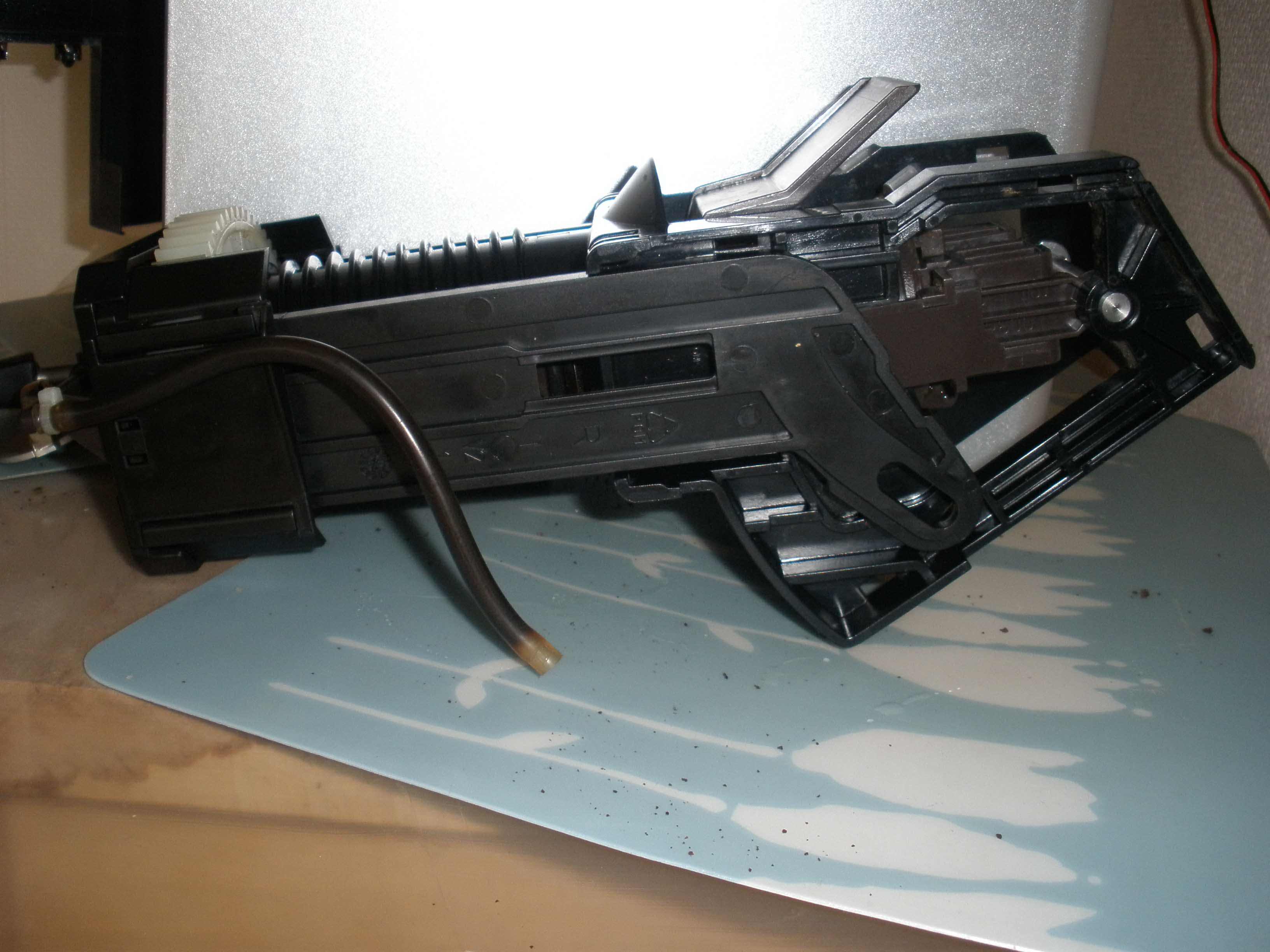

  • sorry, das verstehe ich nicht, denn ich hatte eine Reihe Bilder bei der Demontage gemacht, und hänge eins hier an wo die Einheit genau so aussieht wie ich sie wieder zusammen gebaut habe!

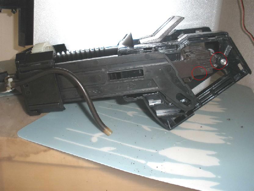

  • Hisholy schrieb:
    Ich habe in Dein vorletztes Foto zwei rote Kreise gemacht, dann siehst du vielleicht das Problem. In unterer Stellung muss das Getriebe unten einrasten, also umdrehen!
    Genau das habe ich mit "Mechanik falsch eingesetzt" gemeint!

  • Hisholy schrieb:
    Nein, mit der Elektronik hat das nichts zu tun. Die BE ist immer noch nicht richtig zusammen! Auf dem Bild ist das Zahnrad fast ganz oben. Und dann muss die Brühkammer ausgeschwenkt und offen sein - ist sie aber nicht ... :1f393:
    Jetzt, wo ich's genau anschaue...
    Aber mit den Anleitungen aus dem Downloadbereich kann man doch eigentlich gar nichts falsch machen - auf alle möglichen Knackpunkte wird doch da hingewiesen?!?!
    Aber Moment mal: Wenn der große Zahnring ganz oben ist, ist das ja doch noch ok - er fährt ja dann ein Stück runter, damit die Brühkammer ausschwenkt und der untere Kolben zurückgezogen wird. Sind da vielleicht die Sperrklinken ausgeleiert?
