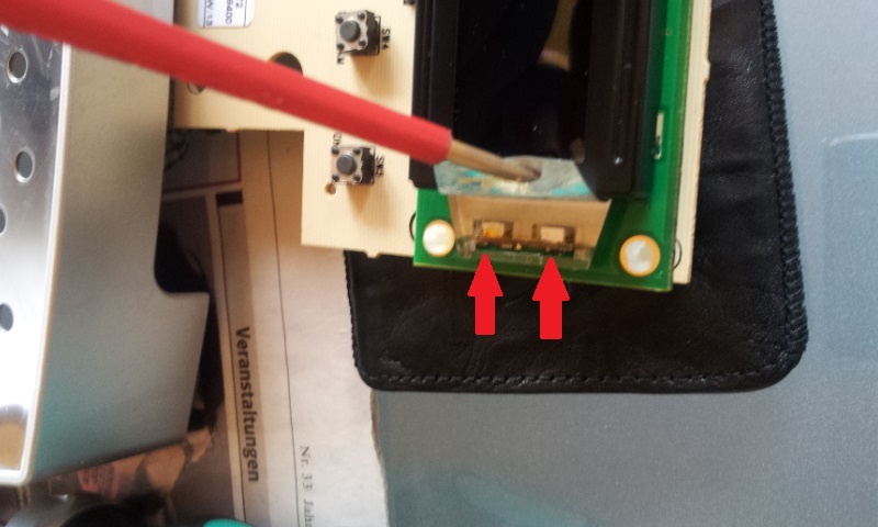

    habe seid kurzem Probleme mit meinem Display.Es geht an und aus wie es will. Wenn ich das Gerät einschalte bleibt es dunkel.Wenn ich Glück habe geht es so nach 5 Min an und bleibt dann auch normal an.Wenn ich das Gerät dann ausschalte und wieder anschalte geht es auch sofort wieder mit an.Hat jemand einen Tip für mich ?
  • Wenn du Glück hast, langt es die Lötpunkte der LED`s nachzulöten. Unten im Bild zu sehen.
