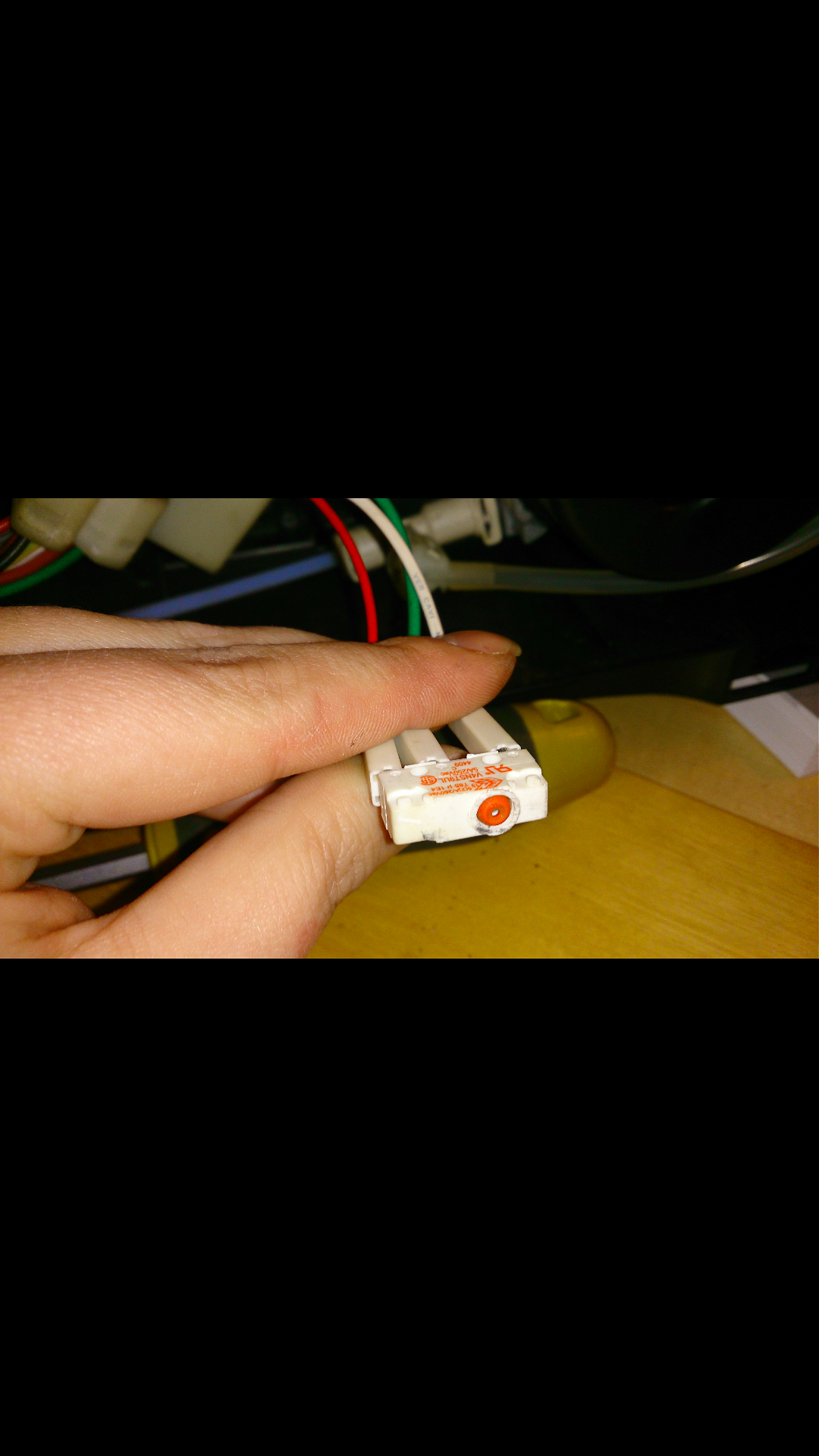

  • So, hab das mal abgeschraubt,damit ivh besser dran komm. Denn in eingebauten Zustand klickt es nicht. Muss schon mit einem Stift darein. So hab ich einmal Kaffee laufen lassen und bruheinheit ist wieder auf parkposition. Kontakte habe ich sauber gemacht.eins sah bissle korrodiert oder verschmutzt aus. Aber normal anmachen und so geht nicht.gibt es das teil zu kaufen? Dieser rote Gummi nöpsel hat einen Mini riss. Vll durch das abgebrochene Plastik Stück?
    Ich möchte einfach nur wieder gerne Kaffee trinken :1f622:

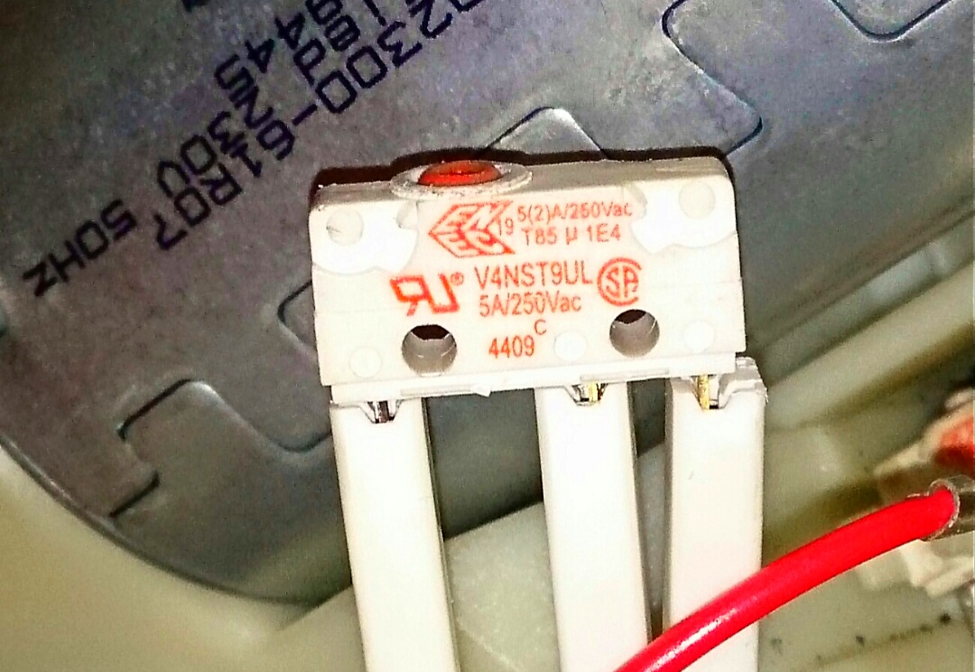

  • Stell mal ein Bild vom Schalter rein, wo man die Beschriftung lesen kann.
  • So wie der Endschalter ausschaut, liegt es daran. Orginal von Delonghi habe ich ihn nicht gefunden, aber bei Conrad gibt es ihn: V4NST9UL
  • Der Betätigungsknubbel schaut normalerweise mehr raus.
  • Ja sorry, hab jetzt auch mal nach bilder im netz geschaut... da muss noch so was helles in dem roten gummiteil sein....
    So was lag aber auch nicht in der KVA rum... Ist halt so, wenn man selber experimentieren möchte.
