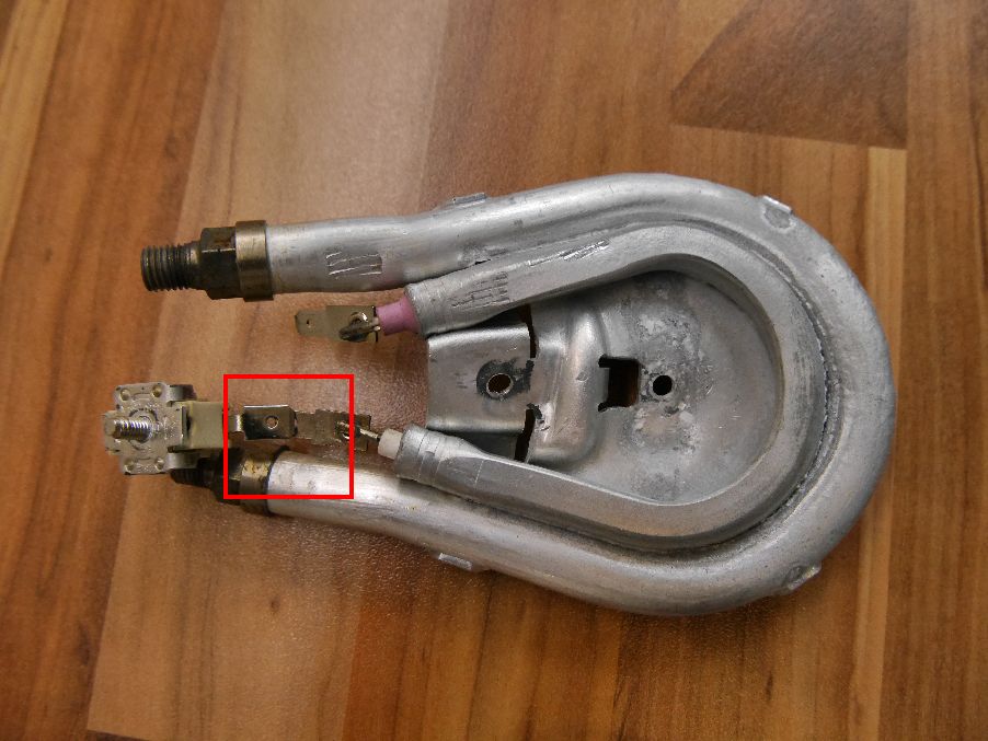

    Sorry, war wohl gestern Abend nicht ganz bei mir ... im Stress vor Verzweiflung ... habe die falsche Heizeinheit untersucht!
    Also der Dampfheizer ist durchgebrannt ... offensichtlich ist auch das Steuerteil dazu hin (Kurzschlußstrom?)
    Wird der Heizkreis über den einen Thyristor geschaltet? Weiß jemand den Typ?
    Danke

    den neuen Dampfheizer habe ich eingebaut, Elektronik läuft, Dampf/Milch etc. kommt .... leider nicht gleichmäßig.
    Nach ein einigen Sekunden spruzt die Maschine statt Milch von sich zu geben. Kontrolle ergab, dass die Spannung des Dampfheizers einige Sekunden wegbleibt, das Teil also abkühlt. Pumpe läuft weiter, aber es kommt dann eben kein Druck zustande. Multimeter zeigt, Spannung fällt auf ca 80V ab (Mittelwert von Impulsen? 2 Messungen/sec macht das Multimeter)
    Ist die Anordnung der Thermosicherungen irgendwie relevant? Also die 170° bzw 318° oben oder unten?
    Die elektrische Anordnung ist jetzt so: rosa Ltg von Eletronik-Platte -> 1.Pol Heizung -> 2.Pol Heizung -> Thermosicherung 1 -> Thermosicherung 2 -> blaue Leitung zur Elektronik Platte

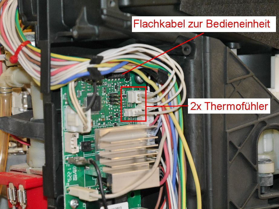

    Kann es sein, dass ich die beiden Temperaturfühler-Stecker auf der Elektronik-Platte vertauscht habe?

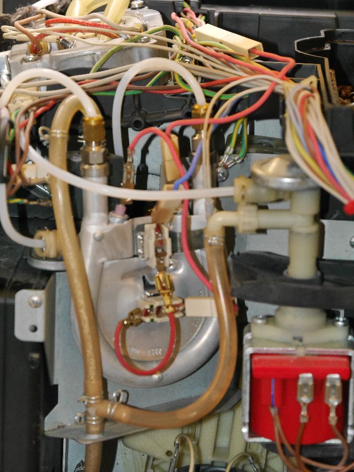

    Stell mal Bilder vor der kompletten Verkabelung, auch an der LE, rein.
    Ober in der Mitte sitzt der von der DH.

    a) mein Fehler, der 170° ist für den Dampf einer anderen Maschine vorgesehen ... aber das sind ja nur Sicherheitsschalter und die Spannung wird schon von der Steuereinheit unterbrochen. Tippe da eher auf die Temp-Fühler.
    b) s.Anhänge
    c) Mitte? die sind beide am Rand ...
    Danke!

  • Das ist eine neuere Platine, da kann ich dir leider bei der Verkabelung nicht helfen. Aber der Dampferhitzer ist falsch verkabelt. Da muß jeweils eines der ankommenden Kabel zu einem Thermostat und von dort dann zur Dampfheizung gehen.
  • Okay, Danke.
    sieht aber aus wie die alte Elektronik, ist eine EX2, ist das nicht die einzigevon den älteren 6700 mit 2Heizkreisen?

    Da untere kurze, rote Kabel, ist das eine Eigenfertigung? Ich kenne das nicht aus den DL Maschinen.
  • Die Dampfheizung ist normalerweise 2 polig abgesichert. Also bau ein zweites 318 Thermostat ein und verkabel ey so wie ich oben geschrieben habe.

    @Michael: das Kabelstück ist Eigenbau. Das Original war irgendwie verschütt gegangen.

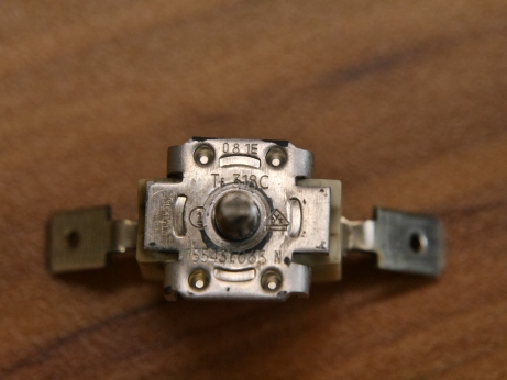

    Habe die TS mit 170° noch nicht ausgebaut. Das Ding ist ein Bimetall-Schalter. Schaltet reproduzierbar ein & aus! Der einzige äußerliche Unterschied zum 318° ist die
    Prägung am Gewindebolzen. Siehe Foto (der alte 318°) Den 318er habe ich so nicht geprüft, der sollte wohl auch nicht ansprechen :1f609:
    @Stefan: das geht so nicht. Die TS und die DH haben unterschiedlich große Kontaktzungen. Wie man in dem Foto weiter oben sehen kann ist die rote Zuleitung mit einem
    speziellen Zwischenstück verlängert, damit es auf die kleinere Zunge der DH paßt. Das ist so original. Das Zwischenstück würde ja nirgends anders passen.
    Der ganze DH hat ziemlich gelitten und war heftig verzogen. Ich brauchte aber die Feder für die Halterung des Temperaturfühlers. Also mußte das Teil mit der Rohrzange wieder etwas begradigt werden um die TS samt Feder ausbauen zu können. Werde das mal aufsägen um den Verkalkungsgrad beurteilen zu können.
    Also ist zur Zeit nur eine 318er TS drin, die alte ist verzogen aufgrund des Verziehens des DH.
