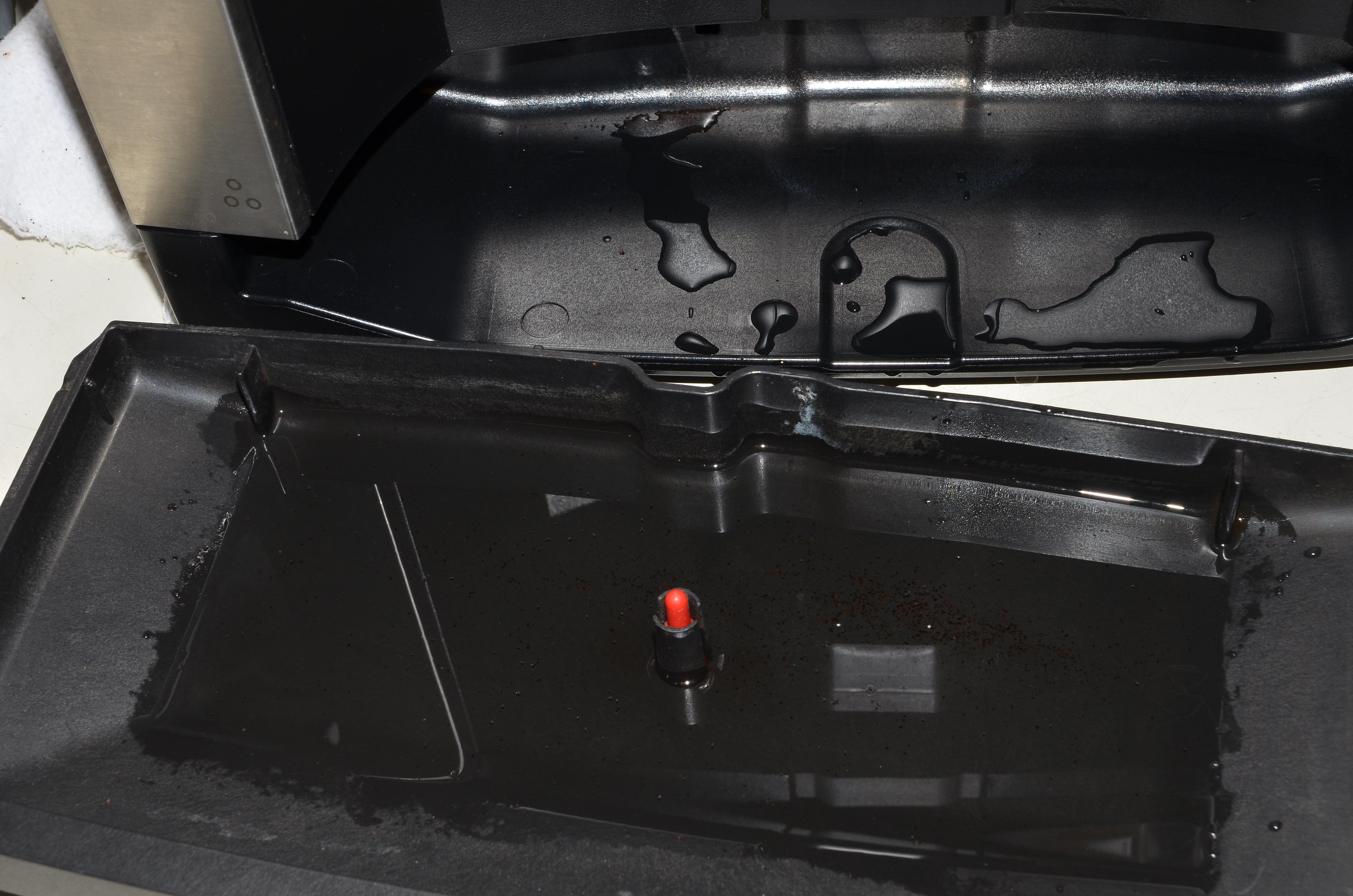

    Es ist auch Wasser unter der Tropfschale zu finden. Ich habe mir schon den Wolf gesucht. Keine Ahnung woher das kommt. Könnte da ein Ablassschlauch falsch positioniert sein? Ganz zerlegt habe ich die WMF noch nicht.

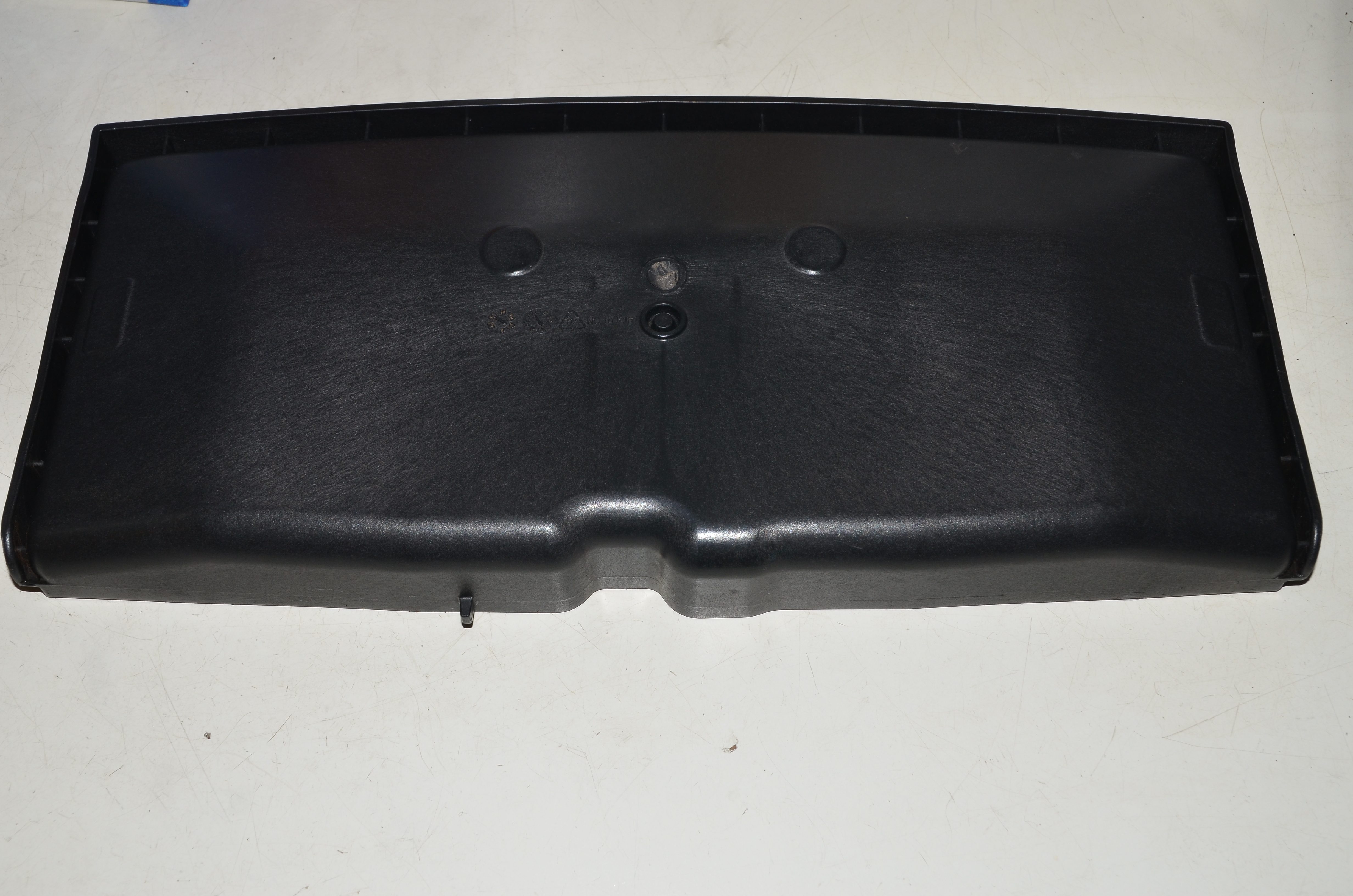

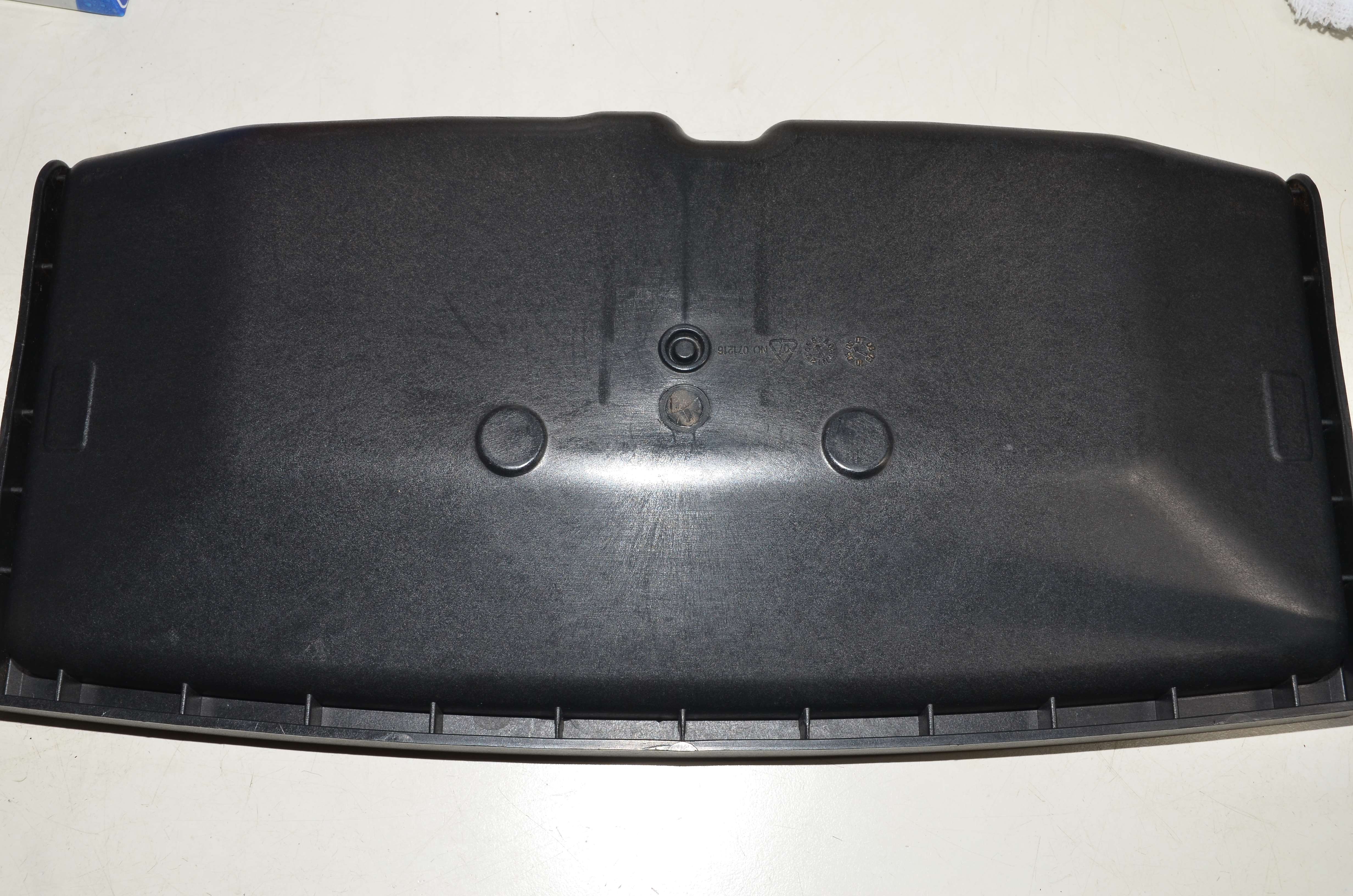

  • Eigentlich sollte die Schale recht stramm sitzen. Kannst Du mal ein Foto von der Unterseite machen?
    Bezüglich des Wassers: Beobachte mal einen Spülvorgang bei abgenommenem Tropfschalengitter. Dann siehst Du, ob das Wasser korrekt in die Schale läuft oder dahinter.
  • Bitteschön.
    Wegen dem Wasser unter der Tropfschale: Das ist/war meine Schuld. Ich habe vermutlich immer zu früh die Schale rausgezogen um nachzuschauen. Da läuft doch etwas mehr/länger/öfters Wasser als bei einer Delonghi.
