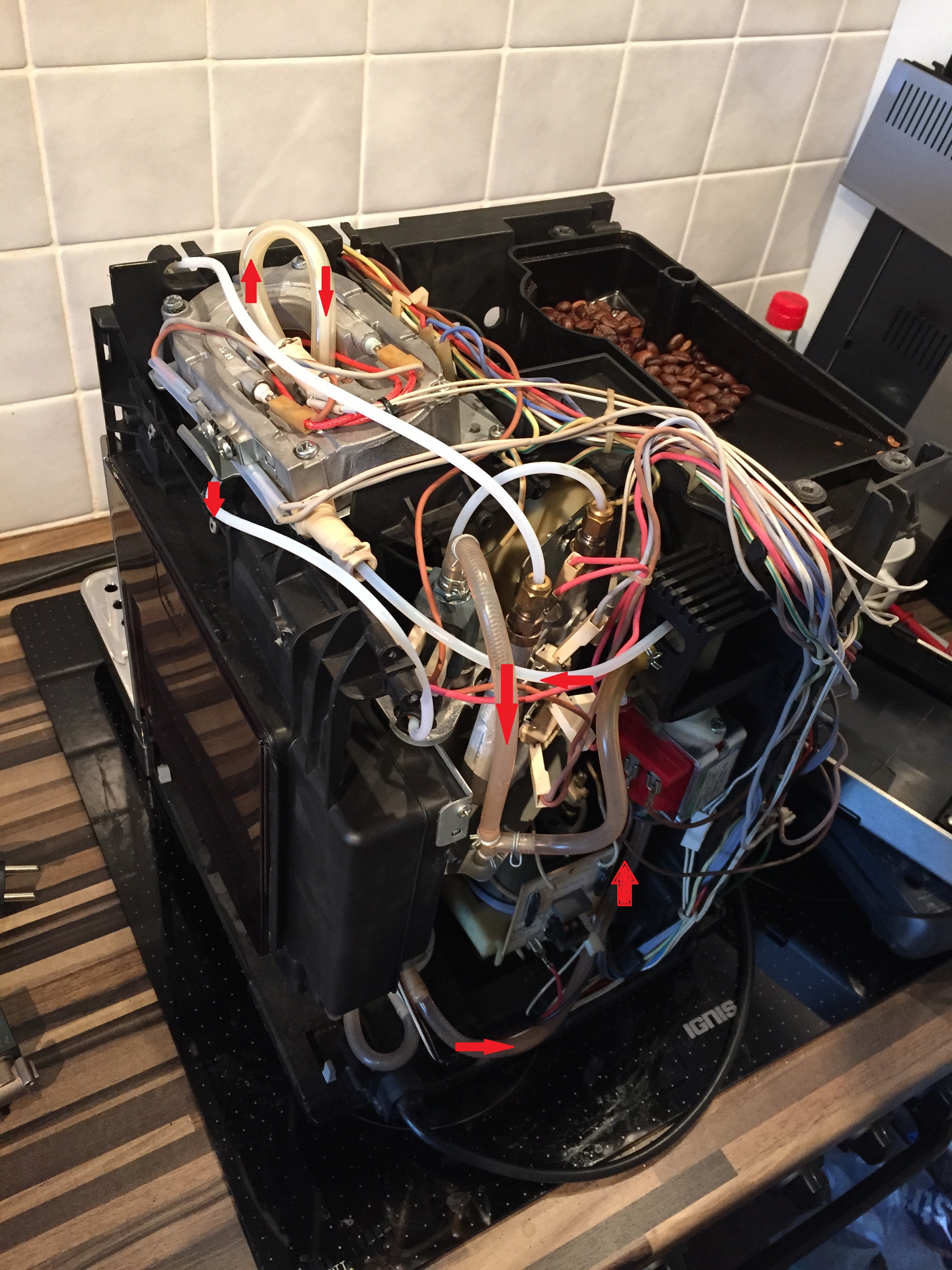

Hy Leute,
bin ziemlich neu hier und hab ein schwerwiegendes Problem! Meine "Prima Donna" will nicht mehr!
Beim heißwasser ziehen und beim spülen kommen nur vereinzelte Tropfen und beim Kaffee Bezug kommt gar kein Wasser mehr! Hab sie zerlegt und geprüft, Pumpe funzt, beide Brühgruppen zerlegt gereinigt aber nichts gefunden, thermoblock und dampferzeuger arbeiten soweit ich das beurteilen kann, beide Ventile schalten! Aber beim Kaffee Bezug läuft Wasser über den Gummischlauch am Ventil hinterm dampferzeuger ab! Das ist doch nicht normal, oder? Weiß keinen Rat mehr!
ESAM 6600
ca. 11200 bezüge
4 Jahre alt und immer pünktlich entkalkt und gereinigt!
