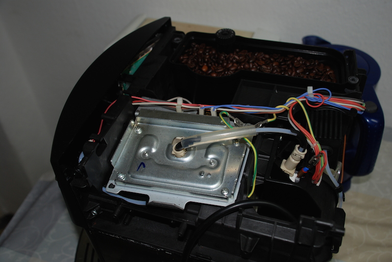

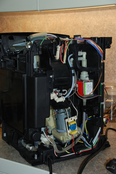

  • Vermutlich hast du schon die neuere Heizung drin. Rund, Zylinderform und mit einem schwarzen Plastikgehäuse. Wie wäre es wenn du mal Bilder von deiner offenen Maschine einstellen würdest? Das wäre für uns hilfreich.
  • Hallo Stefan

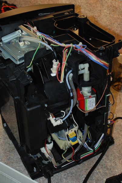

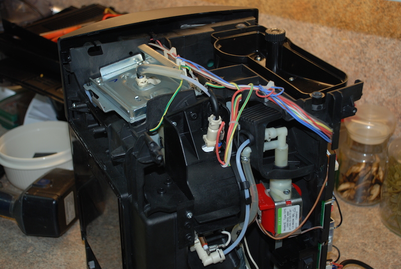

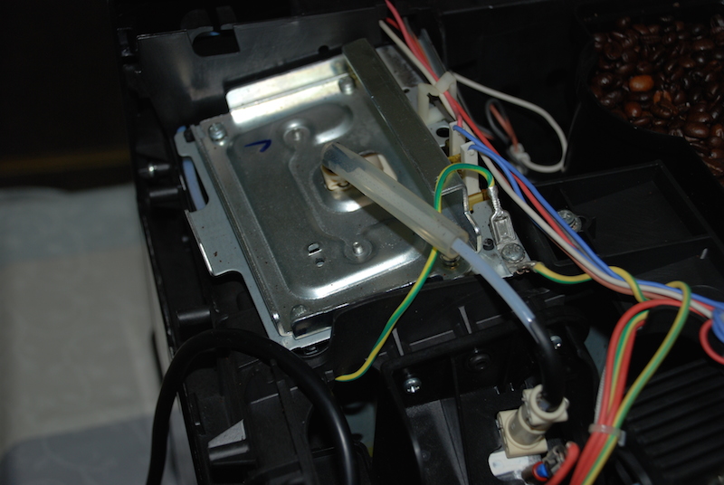

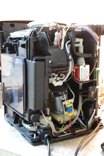

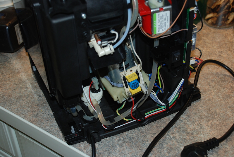

    Ich stelle hier noch ein paar mehr Fotos von meiner de longhi ein. Vielleicht kannst Du mir dann einen entscheidenden Hinweis geben, warum die Heizung an der de longhi nicht geht.
    Gruß Axel1

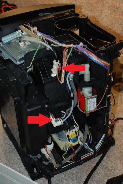

  • Sorry Axel1,
    du bist mit irgendwie durchgerutscht :1f622: . Unten im Bild habe ich die Heizungsanschlüsse gekennzeichnet. Ohmwert messen.
      107,42 kB, 402×600, 455 mal angesehen
  • Hallo Stefan
    Ich habe den Wert an den gekennzeichneten Stellen gemessen bei abgezogenem Stecker. Es werden 38Ohm angezeigt. Demnach müßte die Heizung in Ordnung sein. Woran kann es jetzt noch liegen das das Wasser nicht aufgeheizt wird? Wenn ich also die Lanze nach rechts ausfahre und die Bedienung laut Handbuch so vornehme, daß dort erst Wasser rauskommen muß und dann Dampf, kommt nur kaltes Wasser raus, und das bis man den Vorgang abbricht. Da ist guter Rat teuer.
    Gruß Axel1
  • Am TB. Du musst die schwarze Kunststoffeinhausung wegbauen. Aber du kannst auch erstmal an der Leistungselektronik messen, ob da überhaupt Spannung für den TB rausgeht.
  • Hallo
    ich habe die Thermosicherungen gewechselt. Das heiße Wasser funktioniert wieder. Aus der Lanze kommt heißes Wasser heraus. Was noch nicht geht ist das Wasser aus den Kaffeedüsen. Die Maschine reagiert ganz normal auf die Tasten und mahlt als erstes den Kaffe. Dann geht es aber nicht weiter, es kommt kein Kaffe raus. Auch beim Ein- und Ausschalten wird zwar das Geräusch vom Spülen erzeugt, es kommt aber kein Wasser aus den Düasen. Wahrscheinlich muß ich noch einen Reset machen, ich weiß aber nicht genau wie. Im Internet kursieren mehrere Varianten des Reset . Welche ist die Richtige und wie geht die genau?
