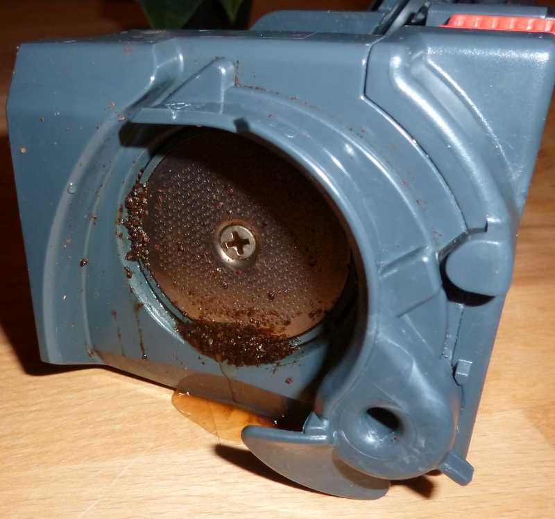

    Vor kurzem ist aber das Problem aufgetreten, dass nach dem Kaffee-Genuß ein wenig Pulver in der Brühgruppe bleibt, da der Stempel nicht mehr ganz bis nach oben gedrückt wird (bitte entschuldigt die nicht-fachgemäße Ausdrucksweise :1f612: ), er bleibt ca. einen Millimeter versetzt stehen - siehe dazu die angehängten Photos bg1.jpg und bg2.jpg.
    An der Brühgruppe ist an dem Seitenarm, der den Stempel bewegt, etwas abgebrochen gewesen, deswegen habe ich schon eine neue Brühgruppe besorgt, was das Problem aber auch nicht behebt.

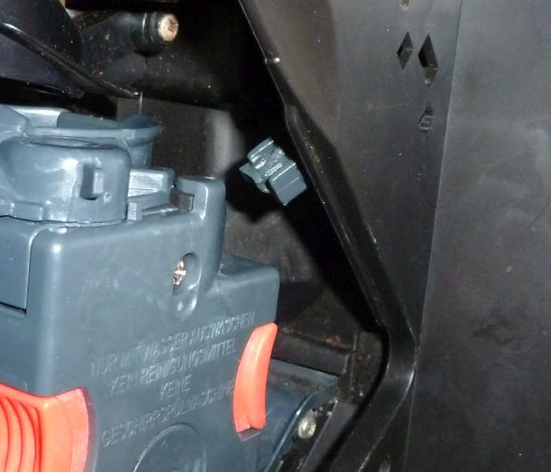

    Woran könnte es denn sonst noch liegen ? Könnte es sein, dass das Kunststoff-Teil, das seitlich aus dem Maschinenraum hereinragt, auch abgebrochen ist ? (siehe Photo seitenteil.jpg)
    Wenn ja, wo bekomme ich denn so was her und kann ich das selbst einbauen ?
      56,42 kB, 800×557, 409 mal angesehen
      74,83 kB, 800×749, 365 mal angesehen
      63,63 kB, 800×686, 675 mal angesehen
    Ich kenn die ECAM leider nicht so gut, aber könnte es das Teil mit der Art.-Nr.: 7313214521 sein?
