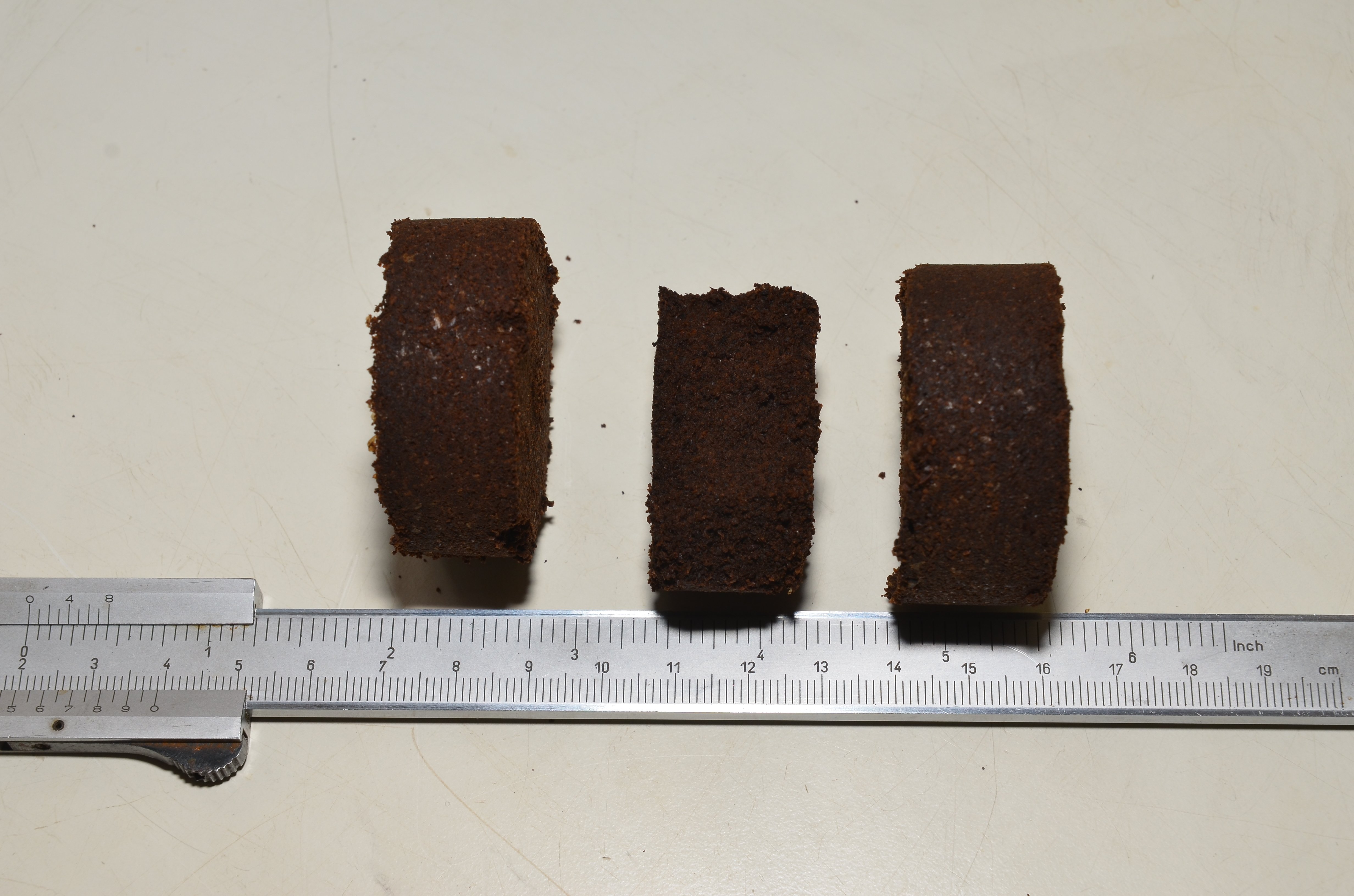

    Wie dick ist der Trester bei 2 Tassen und stärkster Einstellung. Ist der Puk fest gepresst? Fein oder grob gemahlen?
  • Viel zu grob gemahlen und um 20 mm sollten es schon sein.
    Mein Vorschlag:
    Erst mal das Mahlwerksinnere reinigen. Wenn das Förderrad zu ist, kann auch nur wenig Pulver gefördert werden. Eventuell die Grundeinstellung 3 Rasterungen auf feiner stellen.
    Danach 3 mal ohne Bohnen Kaffee beziehen.
    Ergebnis sollte so (s.Bild mittlerer Puk) aussehen.
    Wenn das nicht funktioniert, wird es auf einen neuen Antrieb hinauslaufen.

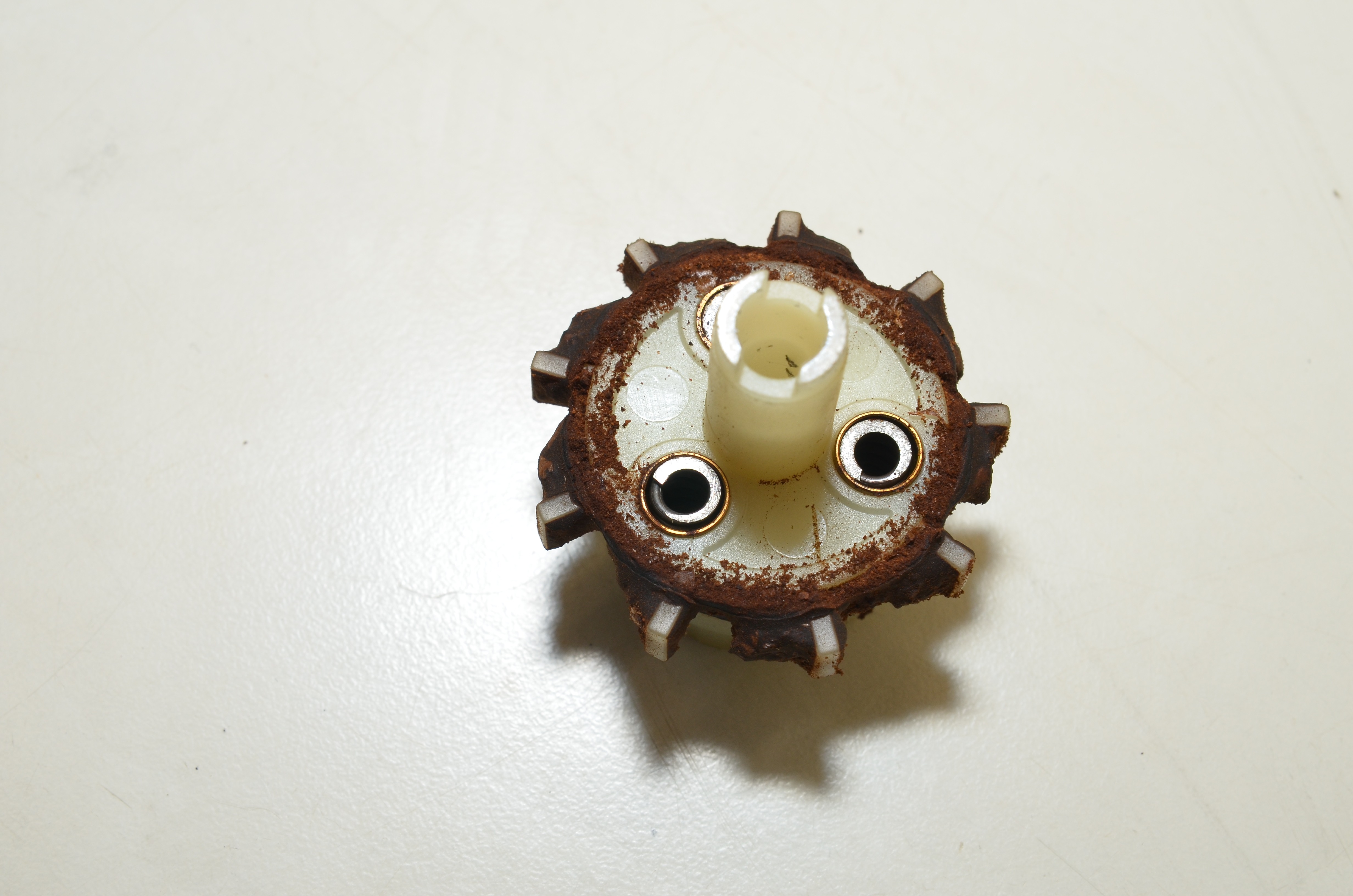

  • Also,
    ich habe das Mahlwerk zerlegt und gereinigt, die Flügel des Förderrades hatten schon deutliche Anhaftungen.
    Mahlwerk wieder zusammengebaut und Testlauf mit feinstem Mahlgrad, jetzt schauts deutlich besser aus. Bin nun wieder etwas Richtung grobere Einstellung da der Kaffee nur noch Tröpfchenweise rauskam.
    Die Puk's sind jetzt wieder richtig verdichtet und ich messe auch 20mm.
    Wir werden heute mal ausgiebig testen...
