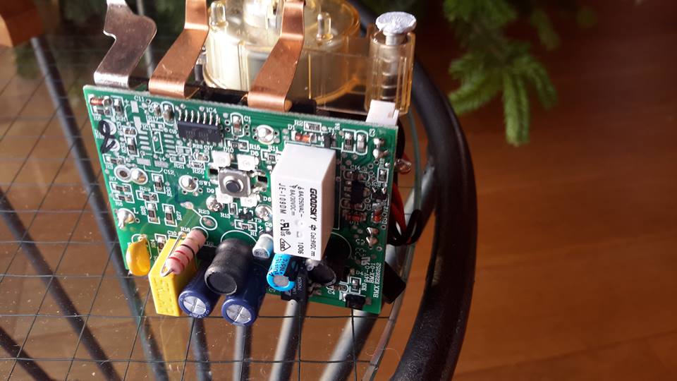

    Im Anhang noch ein Bild der Platine (oben rechts ist wohl der Temperatursensor, und das weiße Goodsky-Teil ist ein Temperatur-Relais).

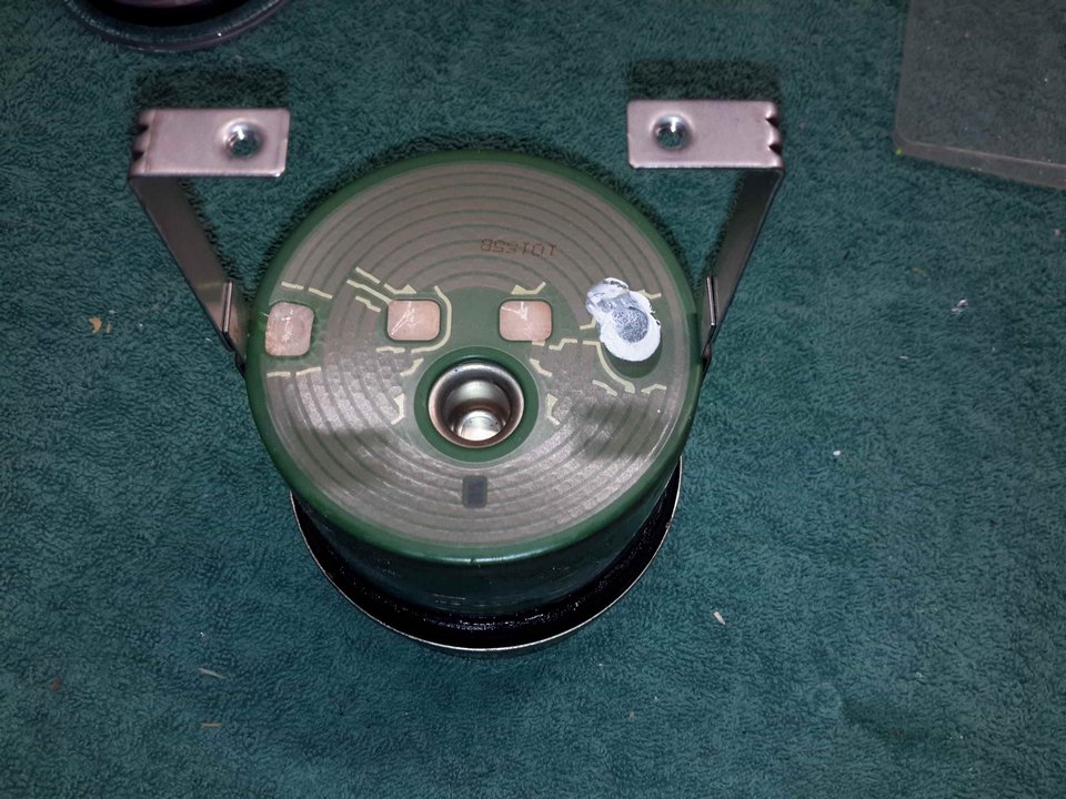

  • Hier ein Bild von der Heizung. Bei der weißen Wärmeleitpaste sitzt der "Stempel" aus Bild 1 rechts oben. Auf die Kontaktflächen kommen die Federkontake die man bei Bild 1 noch am oberen Rand sieht.

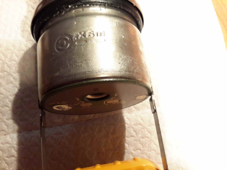

  • Und fotografier die Heizung mal von der Seite.
  • Hier noch ein Bild von der Seite. Allerdings sieht man da nicht mehr so viel. Die Leiterplatte mit der Heizspirale ist direkt mit dem Metallbecher verklebt, in den dann die Milch kommt. Das "Loch" das man sieht ist für den Magnetrührer.

  • Und das hier ist das Relais-Datenblatt http://www.goodsky.com.tw/files/New Datasheet/JE_relay.pdf
    JE-109DM ist verbaut. Werde da aber nicht so ganz schlau draus wann das Relais denn nun genau schaltet. Bei einem bestimmten Widerstand des Tempsensors müsste das Relais doch den Strom für die Heizung abschalten. Sind die 98 kOhm bei Raumtemperatur jetzt schon über dem Relais-Schaltpunkt?
  • Der Temperatursensor ist ein NTC-Sensor, d,h, je heisser desto niedriger der Widerstandswert. Soweit ich mich erinnere sind es bei knapp 100°C ca. 2kOhm.

  • Nachdem ich nochmal ne Nacht drüber geschlafen habe... Nein, vermutlcih liegt keine Spannung an der Heizung an, sonst würde die Milch ja warm werden. Was mich wundert ist, das es aber ab und zu wohl noch funktioniert, da die Milch ein bischen lauwarm wird.
    Die Frage ist an was es liegen könnte bzw welches Bauteil defekt sein könnte. Die Elkos sehen ok aus, die Spulen sind leider gekapselt, so das man das nicht gut sieht...
  • Kontaktflächen
    Wenn ich mir das so durchlese, spricht alles für einen Wackelkontakt. Vermutlicherweise an den Kontaktflächen zur Heizschale.
    Also mal die Kontakte nachbiegen und Kontaktspray drauf.
