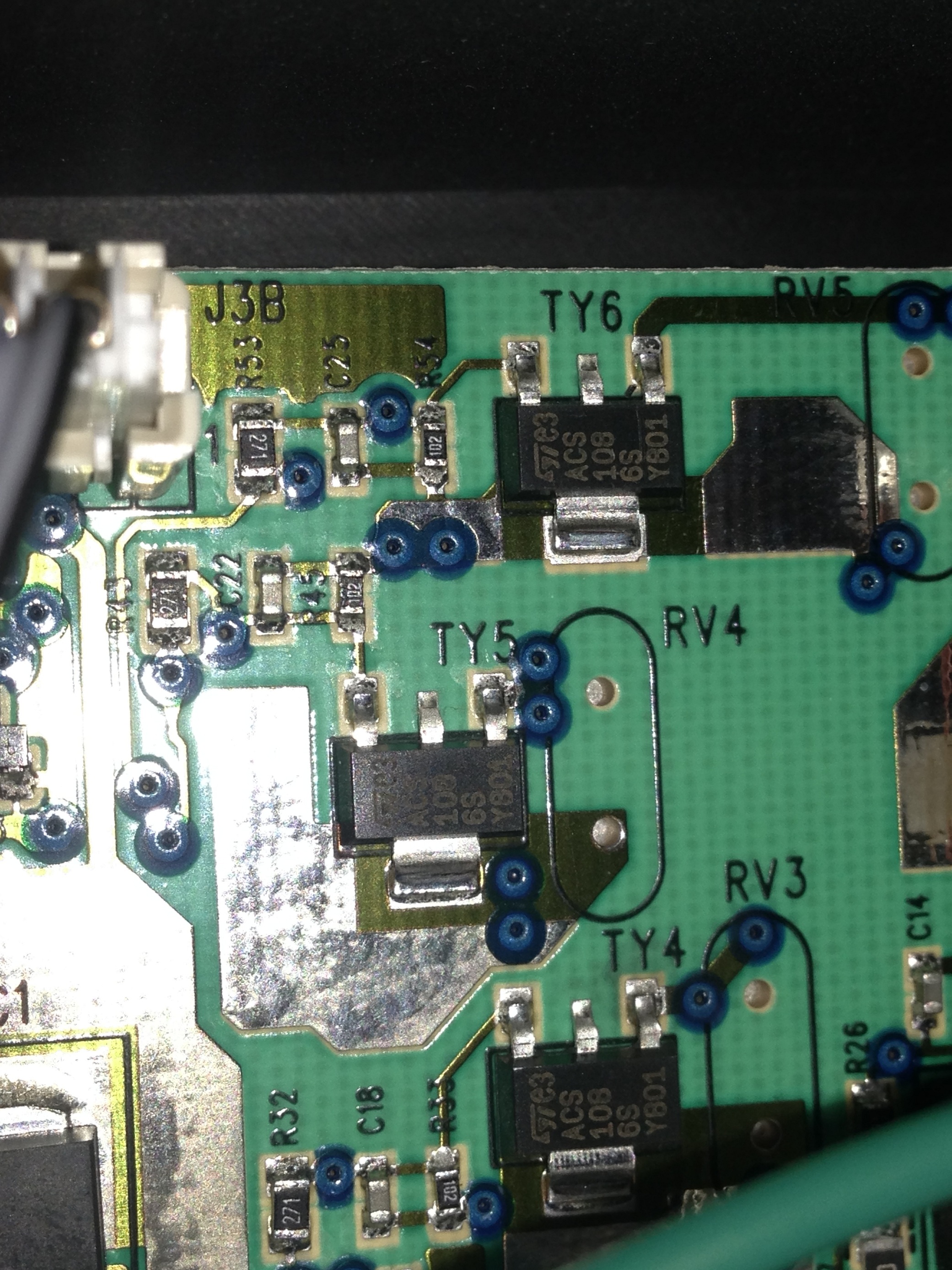

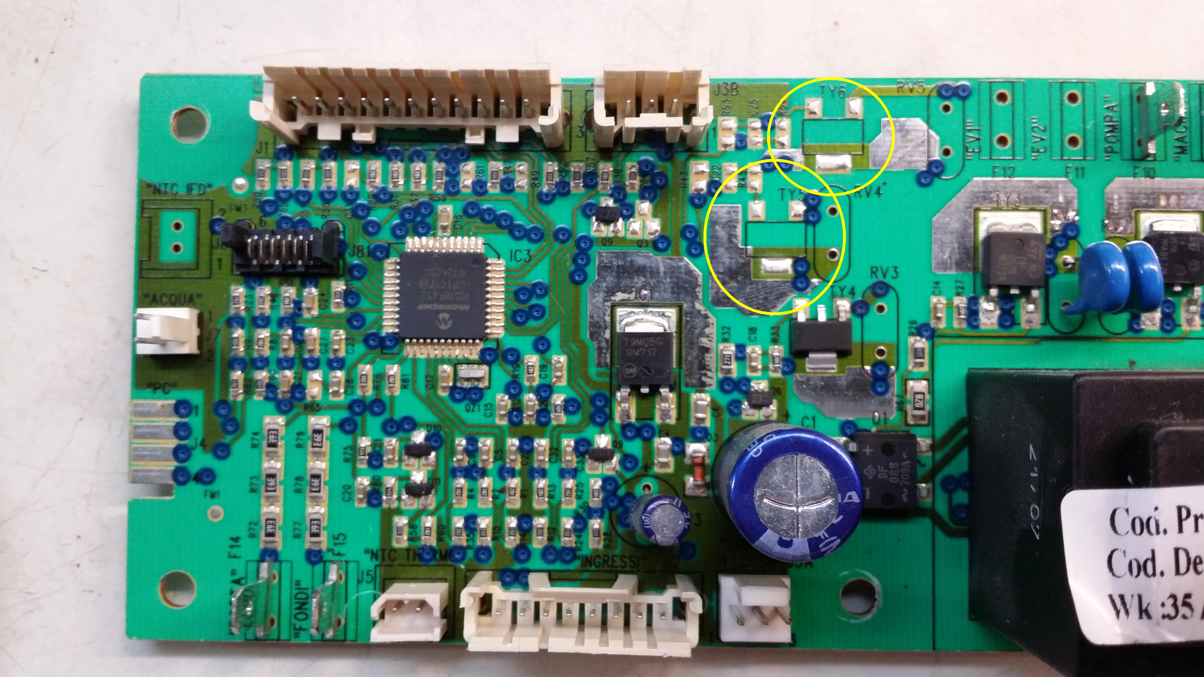

  • Der Triac sitzt auf der Leistungsplatine. Wenn du löten kannst ist es nicht viel.
    Solltest aber erst mal messen ob Dauerspannung am Ventil anliegt.
    Stell mal gute Bilder von den Triacs TY5 und TY6 ein.
    Auf dem Bild fehlen die.

  • Hi michael2,
    vielen Dank für Deine Antwort. Anbei das Bild von den Triacs. Leider besitze ich kein Messgerät, und wüsste ehrlich gesagt nicht wie ich es benutzen sollte.

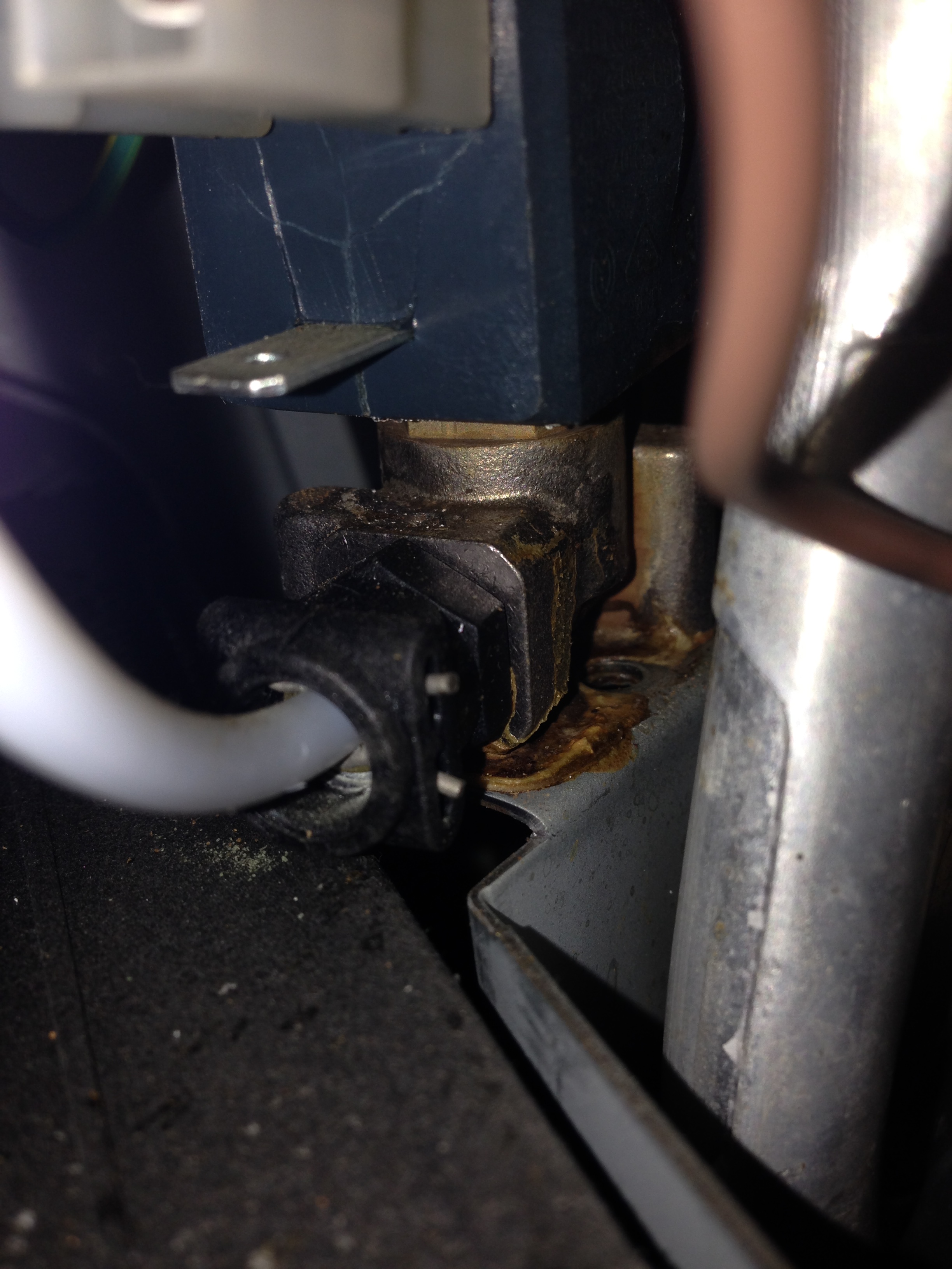

    Bei der Gelegenheit habe ich mich gleich auf die Suche nach dem Ventil gemacht und glaube es gefunden zu haben. Das war das einzige Teil das nicht wirklich schön aussieht.
    Philipp
      1,38 MB, 2.448×3.264, 552 mal angesehen
  • Das ist defekt. Ist es aber auch das Ventil, was brummt?
