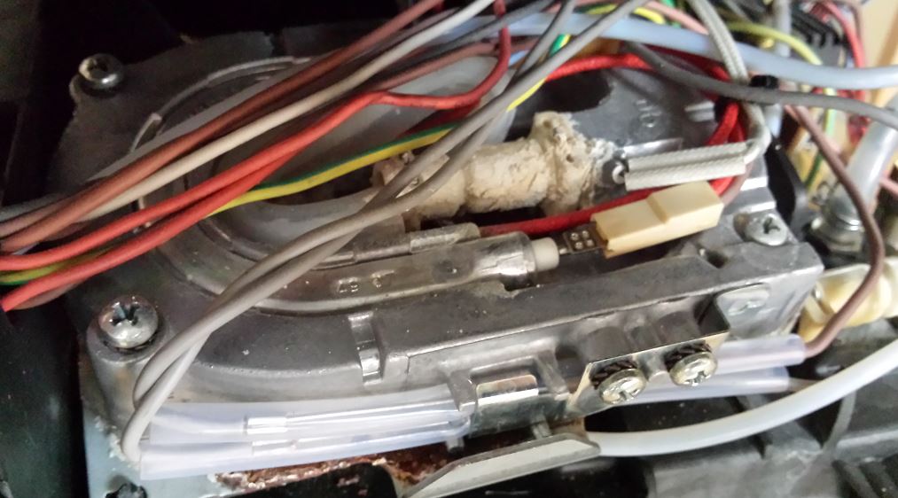

Aufgrund eines Wackelkontaktes am Display musste ich am Wochenende die Maschine etwas zerlegen. Schon beim Abnehmen der linken Seitenwand ist mir Feuchtigkeit/Kondenswasser an der Innenseite der Wand und der Außenseite des Bohnenbehälters aufgefallen. Als ich dann das Bedienteil demontiert hatte, kam an immer mehr Stellen Kondenswasser zum Vorschein (alles in der linken Hälfte der Maschine).
=> Jemand eine Ahnung wo das herkommt bzw. was man dagegen tun kann? Ansonsten kann ich keine Feuchtigkeit im Gerät erkennen.

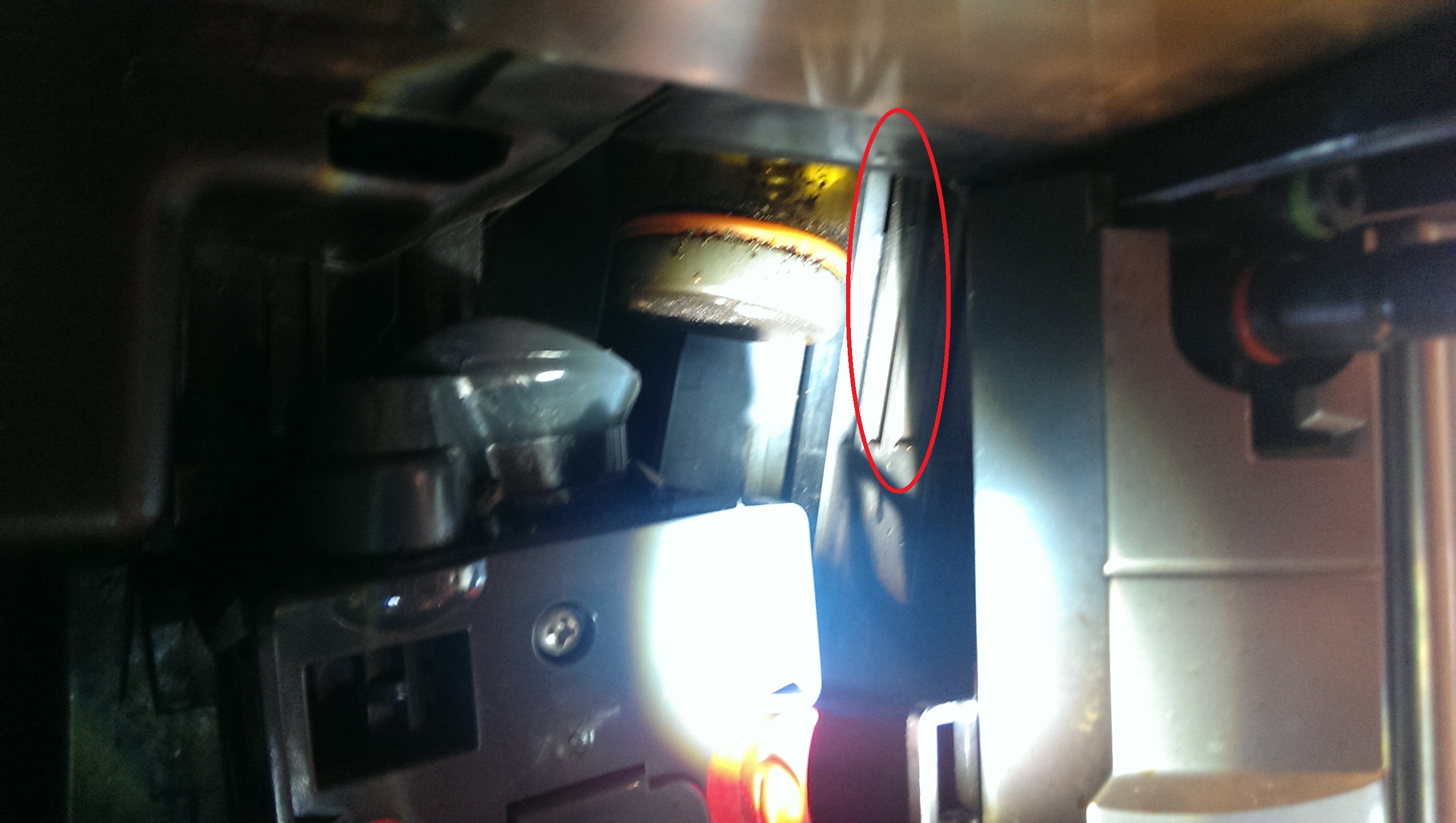

. Bin mal gespannt, wie der nach dem Aussbau ausschaut
