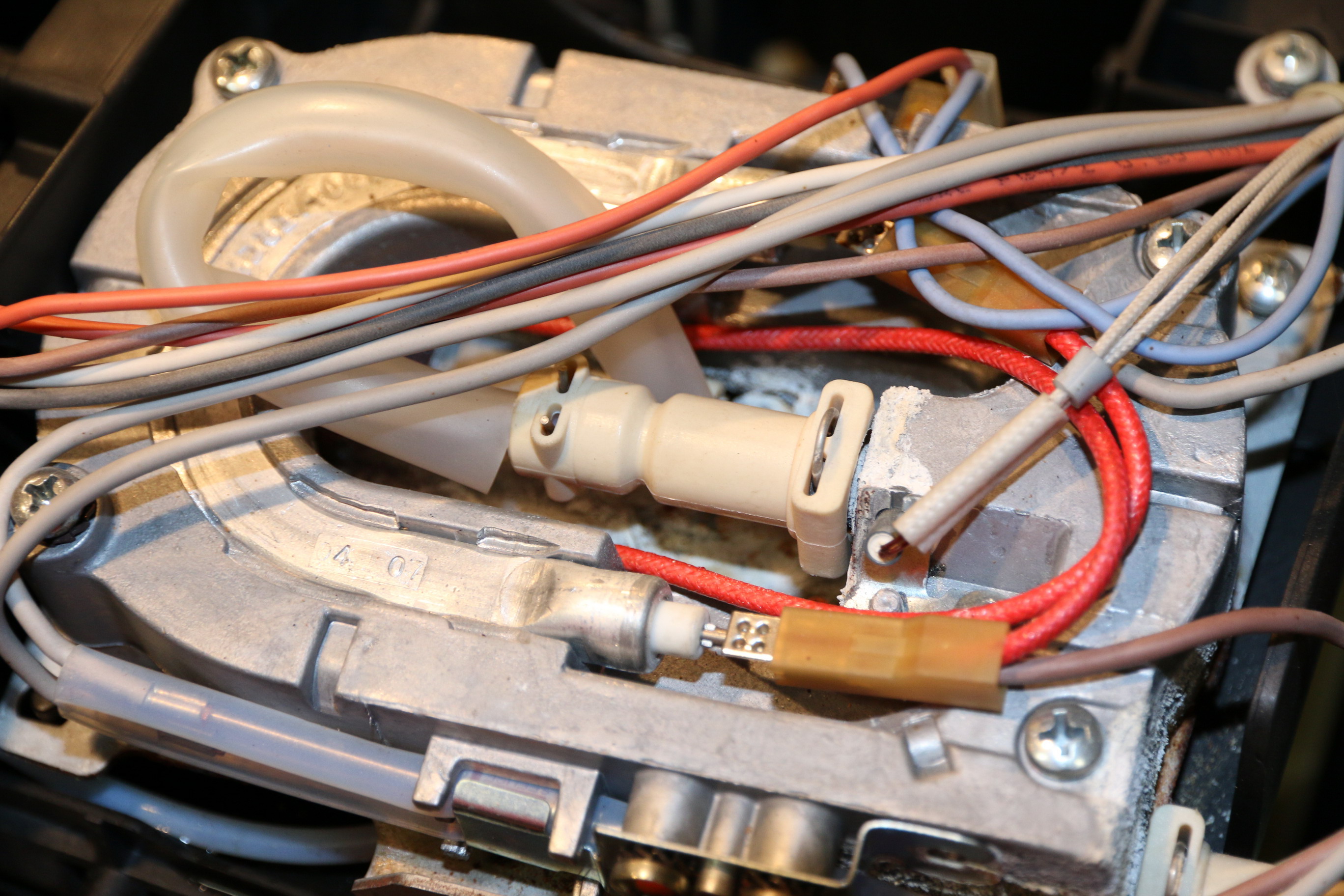

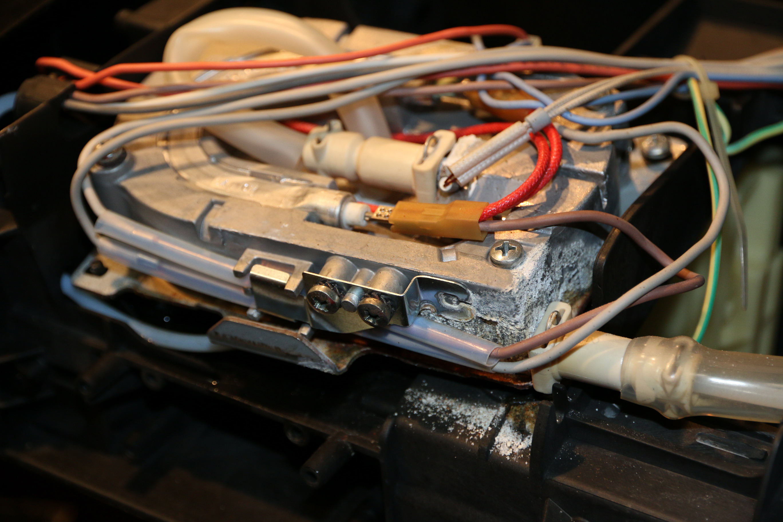

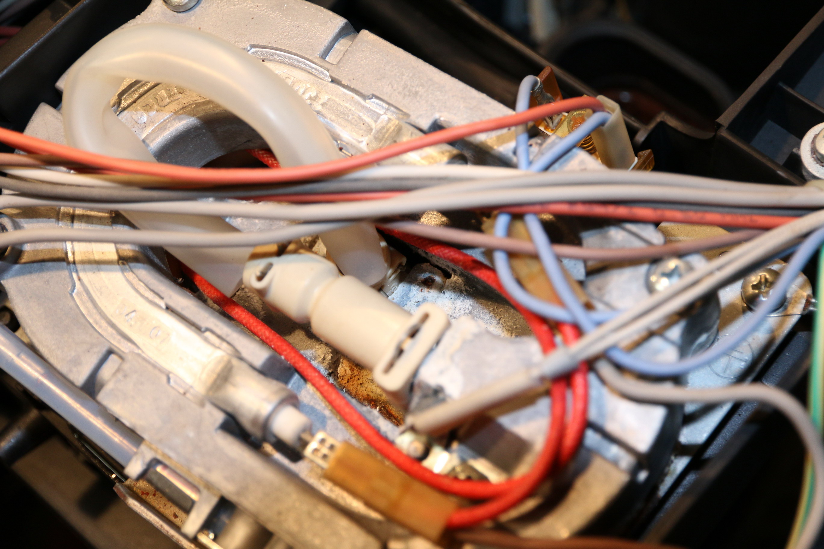

Meine
Delonghi ESAM3100 macht nach ca .10 Jahren Probleme. Pumpe wurde vor 1
Jahr erneuert, ansonsten ist mir eigentlich zu Schade, das Teil zu
entsorgen.
1) In unregelmäßigen Abständen wird die Pumpe beim
Kaffeezubereiten leise und der Kaffeeausfluss stoppt => Wasser leer
blinkt. Oberen Brühkolben habe ich schon öfters über die Spültaste
entkalkt. Filter ist frei. Pumpe ist neu.
2) Im Bereich des
Thermoblocks ist es undicht und es zeigt sich Rost und weißer Staub
(Kalk?). Unter dem Block ist es ebenfalls feucht.
Daraus folgere ich:
möglicherweise undichter Raccord, bin aber nicht sicher ob nicht die
gesamte Einheit undicht ist, da seitlich und auch oben Rost und weißes
Pulverflecken sichtbar sind.
Der Rost vermute ich kommt durch die Entkalkerflüssigkeit in Folge der Undichtheit, oder?
3)
Der Schware Schlauch seitlich am Thermoblock (gut sichtbar am Bild
IMG_1078) war nicht voll aufgesteckt, eventuell hängt damit 1) zusammen.
Ich bin nun unschlüssig:
Lohnt sich irgendeine Art Reparatur? Wenn ich so die Teile ansehe,
denke ich, dass mit neuer Pumpe (bereits drinnen) und Thermoblock
eigentlich weiteren 5 Jahren nichts im Wege steht?
- Thermoblock: Raccord tauschen (ist bereits eine ESAM) oder ganzen Block?
Ein paar Bilder habe ich angehängt.
Danke im Voraus - vielleicht lässt sich noch was retten .
