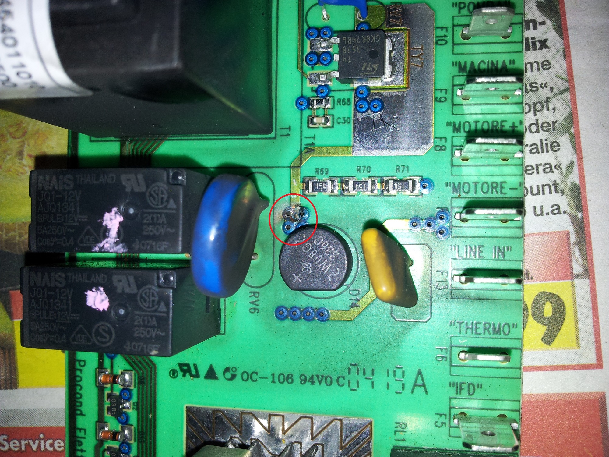

  • Schau dir mal auf der LP den Bereich D14/RV6 an. Da brennen gerne mal die Durchkontaktierungen weg.
    Ist die Brühgruppe leichtgängig? Motor war nagelneu?
    Edit: Ich hab unten mal ein Bild angehängt, wo man eine defekte Durchkontaktierung sieht.
      1,2 MB, 2.000×1.500, 411 mal angesehen

    also habe die Platine mal begutachtet und verdächtige Punkte entlötet und frisch verlötet. Nichts... gleiches Problem wie vorher. Sah aber auch nicht so aus, als wäre da jetzt was weggebrannt oder eine Lötstelle kalt.
    Ich habe mir mal eine gebrauchte Leistungsplatine geordert und teste mal, ob sie damit läuft.
