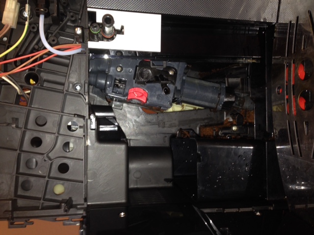

    Das Problem ist nun dass die Brühgruppe nicht mittig arretiert wird sodass das Kaffeepulver nicht auf das Sieb der Brühgruppe fällt sondern links vorbei, zum Teil in den Restebehälter und zum Teil in den Bereich der Brühgruppe.
    Ich habe gestern noch am Zahnriemen drehen müssen weil ich die Brühgruppe nicht entnehmen konnte. Kann es sein dass die Maschine falsche Werte von der Position der BG bekommt?
    Anbei ein Bild wie die BG steht wenn die Maschine ausgeschalten wurde und man eigentlich die BG bequem entnehmen sollte

  • Ok, ich versuche mal den Tausch der Platine und Berichte (mal schauen wo ich die Platine herbekomme).Sonst ist alles leichtgängig.
    Kann mir einer bitte vorher noch kurz erläutern warum im Testmodus beide Endschalter angefahren werden können im Betriebsmodus aber die BG steht wo sie will? Welche Aufgabe hat der Hallsensor bzw. die Reedplatine IM Normalbetrieb?
