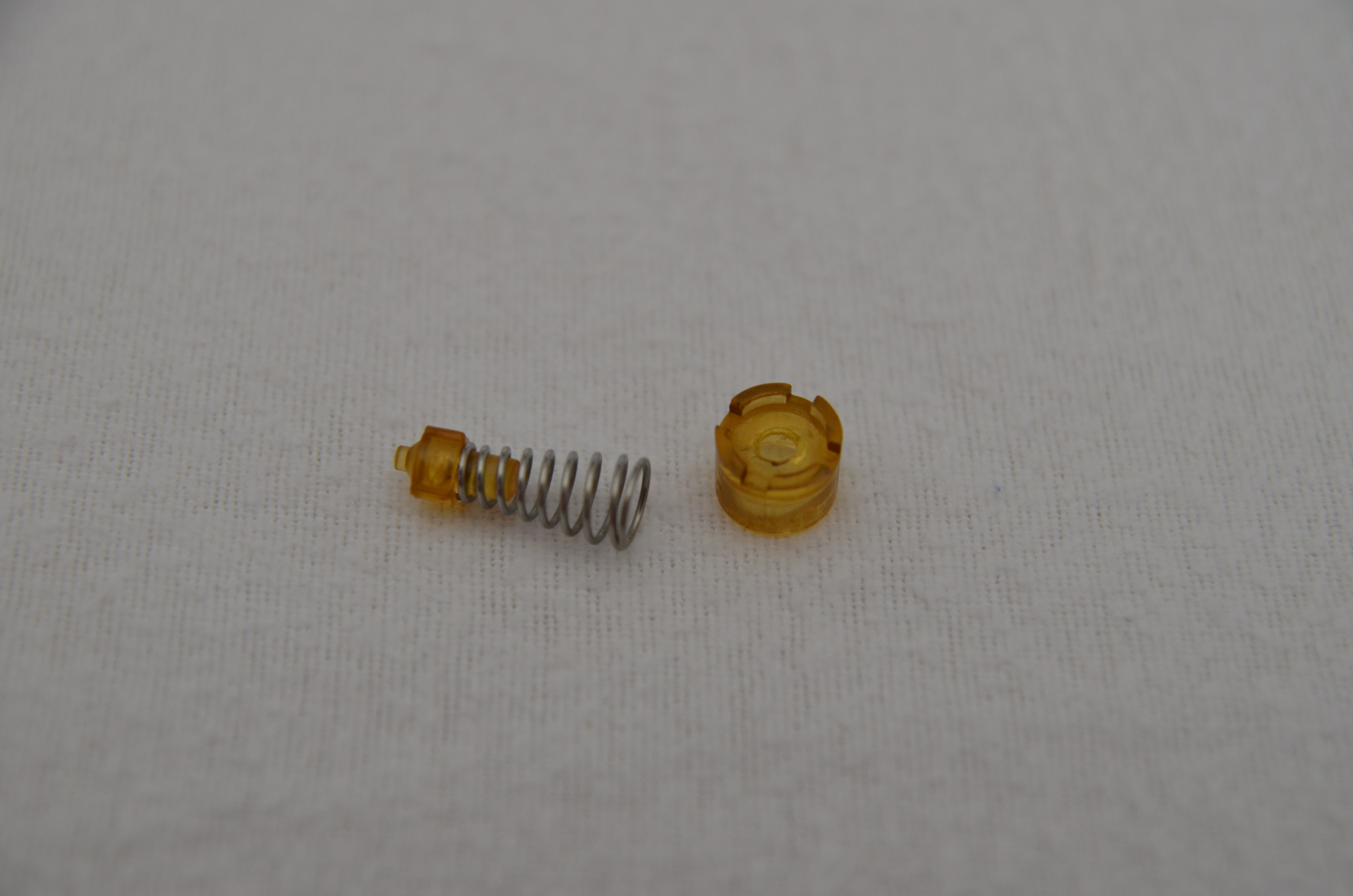

    Ich hatte es ganz vergessen:
    Der Cremamacher in der BG verursacht ebenfalls Ausfälle mit der Fehlermeldung "zu fein gemahlen"
    Nach entfernen läuft alles bestens, nur eben mit weniger Crema.
    Gibt es dieses Teil separat zu kaufen, oder nur mit der BG?
    Beste Grüße und gutes gelingen,
    Thormannen
  • Art.-Nr.: 5332139500 und Art.-Nr.: 6132112200.
  • Ja Michael,
    genau das habe ich mich auch gefragt.
    Es ist dieser Pin, der an der Feder sitzt und dann dieses runde Teil, welches in der BG sitzt.
    Ist etwas blöd beschrieben, aber ich verstehe nicht, warum im eingebauten Zustand die Maschine nicht funktioniert.
    Ist das Teil ausgebaut läuft alles gut, bis auf die Crema, aber besser als gar kein Kaffee.
    Ich hatte es gereinigt wie der Teufel und weis auch nicht, ob es beim Einbau was zu beachten gibt.
    Ich habe nichts darüber gefunden.
    Ich habe mir gerade eine neue BG bestellt und denke, das dort alles in Ordnung ist :1f609:
    Thormannen
  • Oder zu schwache Pumpe
  • Genau dieses Teil ist es, Michael. Nur das es auf dem Foto deutlich sauberer aussieht :1f609:
    Sitzt dieses Ventil denn normaler Weise locker in der BG, oder muss es fest sitzen?
    Die Pumpe läuft eigentlich, es sei denn, das die Leistung im Laufe der Jahre nachlässt.
    Kann ich mir eigentlich nicht vorstellen, aber ich lasse mich gerne eines besseren belehren .
    Thormannen
    Genauso ist es.
