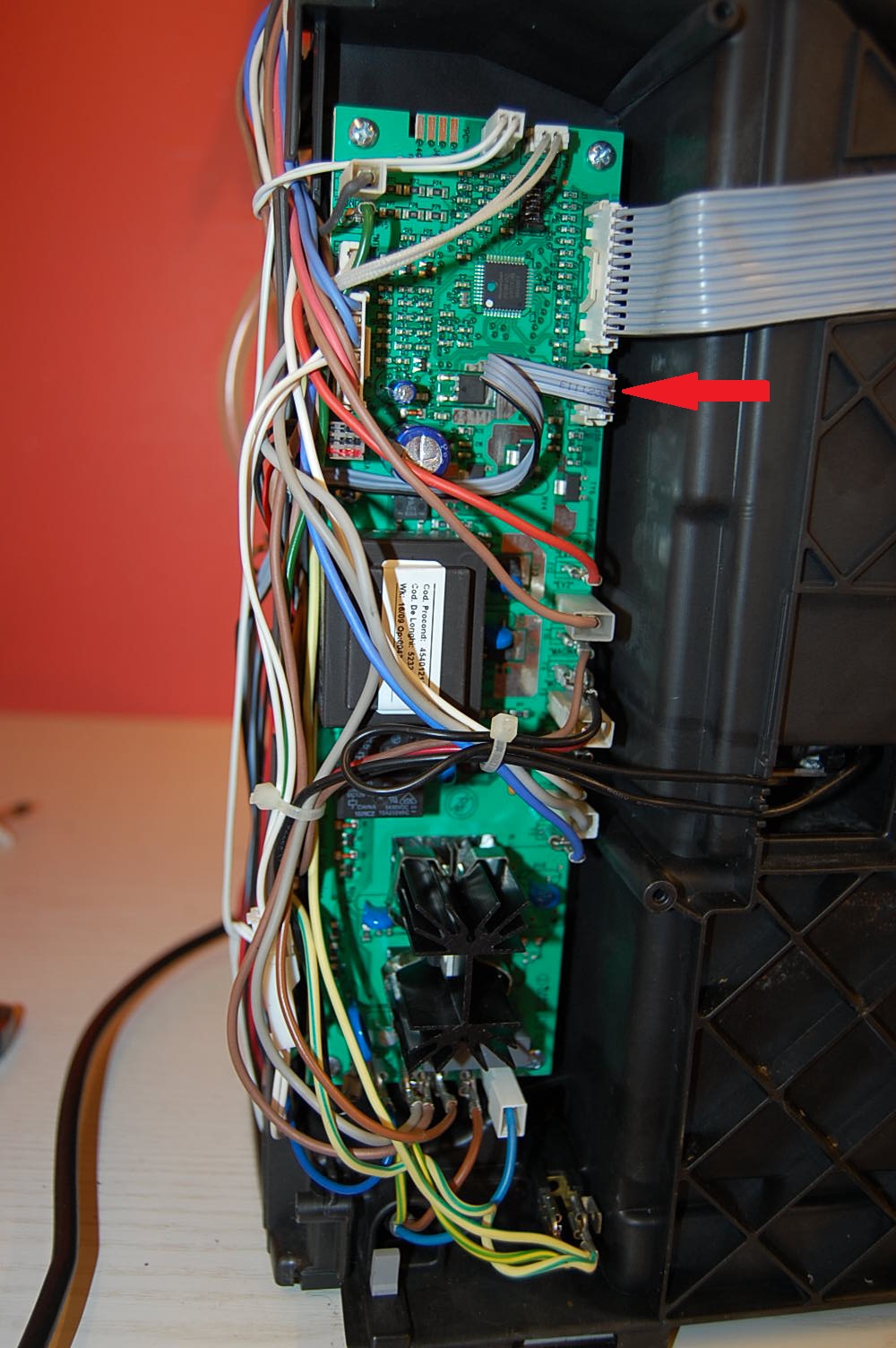

  • Zieh mal den Stecker der Reedplatine ab und steck dann den Netzstecker ein. Tut sich was?
      367,76 kB, 1.000×1.504, 503 mal angesehen

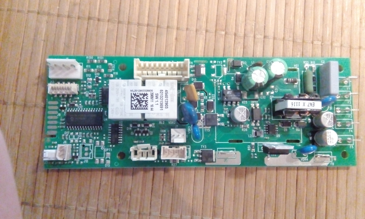

  • Die Reedplatine zählt die Wegimpulse. Stell mal vernünftige Bilder von der Leistungselektronik ein.
  • Das ist die neuere Leistungselektronik, überigens solltest du die Bilder hier im Forum hochladen, da bleiben sie erhalten: Antworten-->Erweiterte Antwort-->Dateianhänge-->Hochladen
    Klemm mal an der Leistungselektronik alles bis auf die Zuleitung und das Bedienteilplatine ab. Leuchtet dann was beim Netzstecker einstecken?

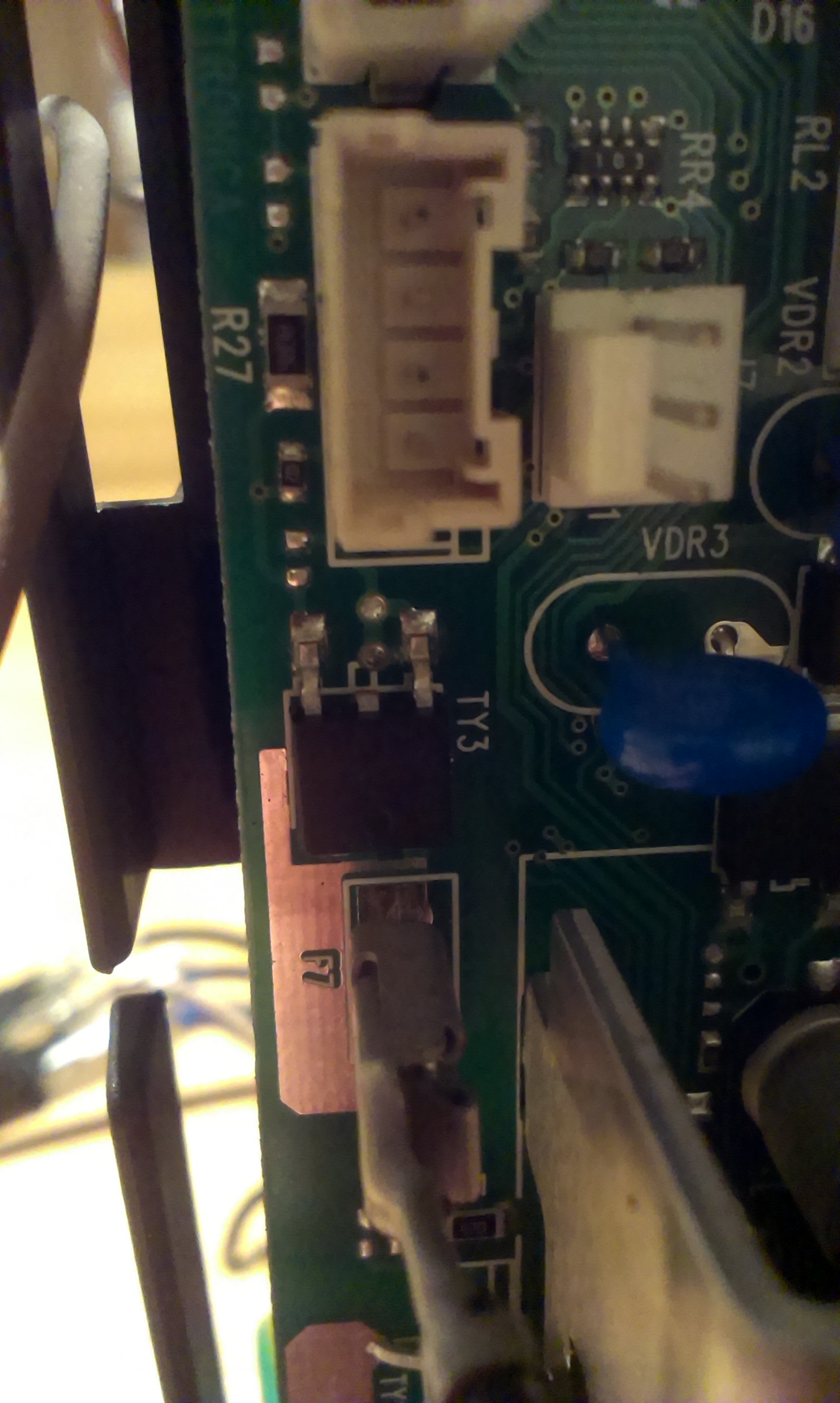

    was mir aufgefallen ist, ist dass bei einem mos transistor ein beinchen fehlt! kann mir jemand sagen ob das normal ist!
    foto habe ich beigefügt!
    danke
    lg
    Normal, nichtsdestotrotz sollte die Leistungselektronik hin sein.
  • Da wirst du eine neue brauchen, sollte die Art.-Nr.: 5213213691 sein. Guurgle danach, Preis liegt bei knapp 50 Euro + Versand.
