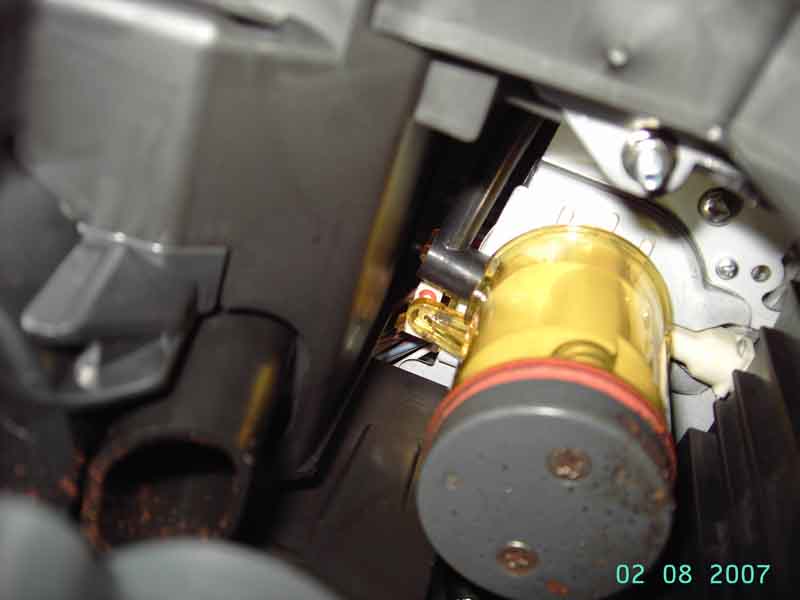

    nein ich meine das Sieb das direkt eingebaut am Thermoblock sitzt, wenn du die Klappe vorne bei der Maschine offen hast und die Brühgruppe rausnimmst musst du mal nach rechts oben in den VA reinschauen dort sitzt so ein gelber Kolben mit einer roten Dichtung und einem grauen Sieb.
    Ich hab zwar kein Foto im eingebauten Zustand, aber im Bild von einem neuen Thermoblock hier siehst du das ganze recht schön hier .
    Den oberen Brühkolben entkalken kann grundsätzlich nie schaden.
    lg
    Hannes
    Dieser Beitrag wurde bereits 2 mal editiert, zuletzt von hannesrd ()
  • Um Hannes super ERklärung noch bildhaft zu unterstützen:
    Unten rechts im Bild siehst Du am Ende des oberen Kolbens das Sieb und die Dichtungen (rot).
