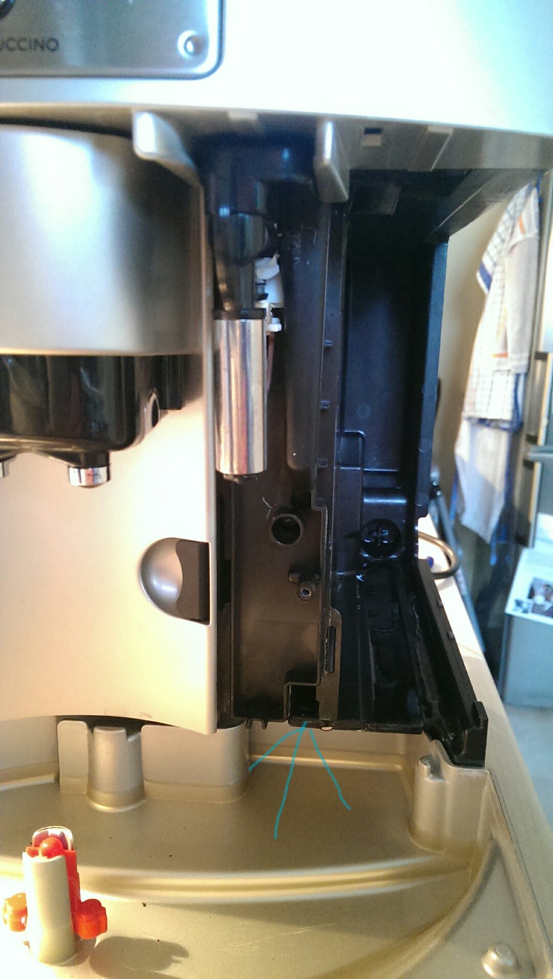

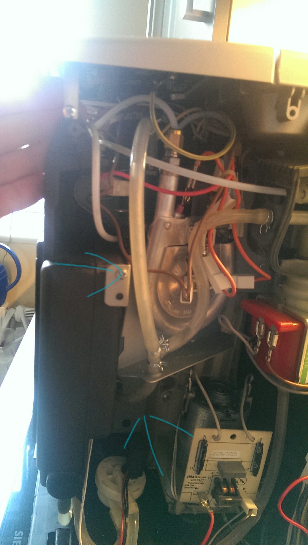

    nachdem sich bei meiner ESAM 3500 die Tropfschale immer sehr schnell, mit viel Wasser gefüllt hat und ich festgestellt habe das dass Wasser an dem auslauf links neben dem wassertank rausläuft (siehe Bild) bin ich hier im Forum mal auf Ursachen Forschung gegangen. Nach viel suchen und lesen habe ich dann das gute Stück mal aufgeschraubt und festgestellt das bei der Kaffee sowie bei der Heisswasser zubereitung wasser über den linken druckschlauch (siehe Bild) nach unten abläuft. So also daher kommt das Wasser in der Tropfschale. Habe mir dann, nach wieder viel stöbern im Forum, das hintere solenoidventil (3) bestellt und erfolgreich eingebaut. Jetzt ist bei der Kaffee zubereitung alles trocken, es kommt kein wasser mehr unten raus und auch die druckschläuche führen kein Wasser mehr. Anders sieht es bei der Heisswasser zubereitung aus, da hab ich nach wie vor das Problem das nach dem bezug ein ganzer Schwall Wasser über den linken Schlauch in die Tropfschale läuft.
    Hat da jemand noch eine idee was das sein könnte ???
    Das ist normal, da wird die Strecke vom hinteren MV zum vorderen entlastet.
