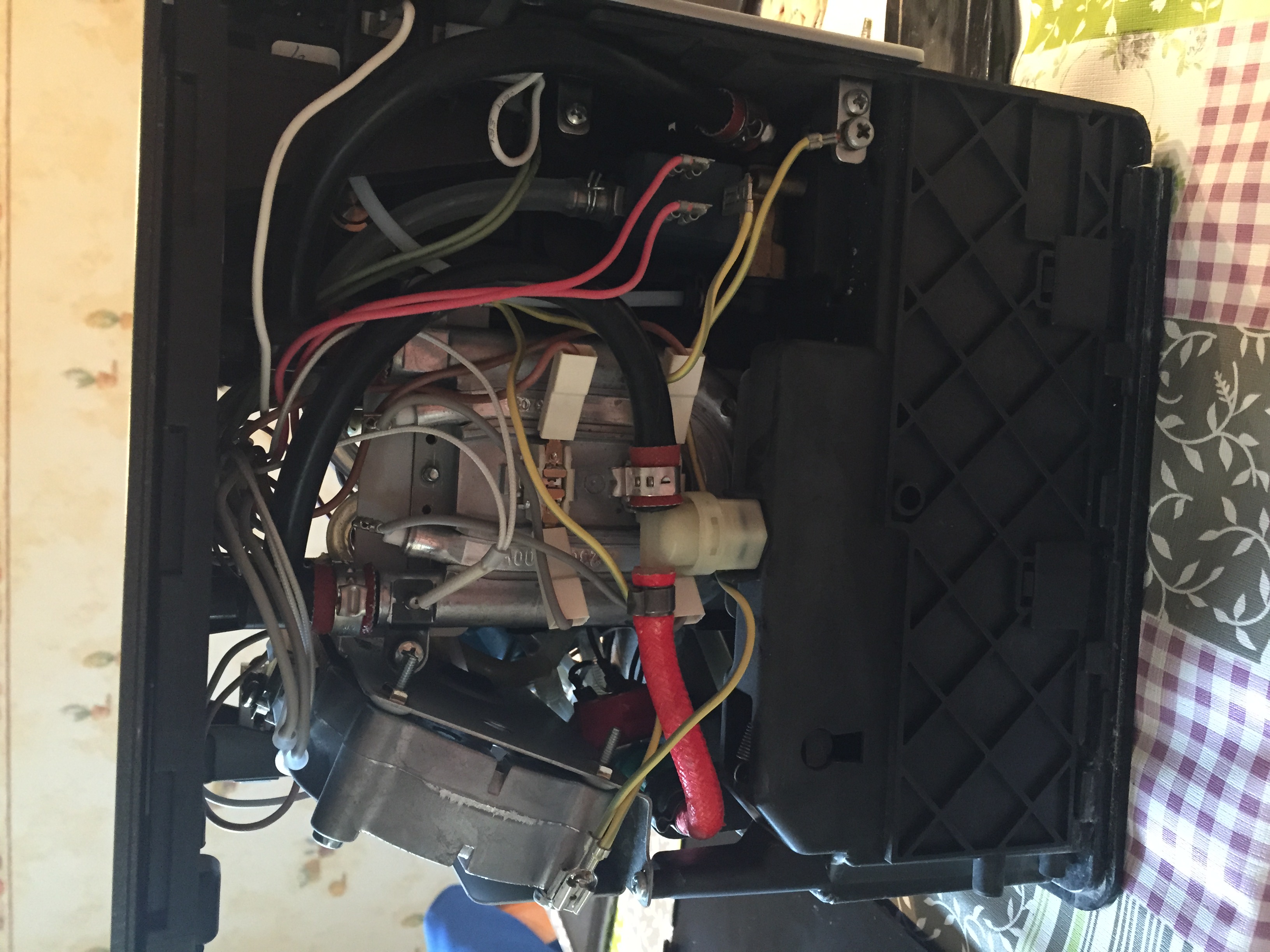

    Hallo an Alle....
    aus meiner Lattisima 680M tropft Wasser und ich habe den Übertäter aufgespürt.
    Es handelt sich um den roten Schlauch, wie im Bild zu erkennen ist.
    Meine Frage an Euch: Welcher Schlauch ist das oder gleich besser: Woher bekomme ich ihn incl. Schlauchschellen?
    Muss es ein, sag ich mal, Original sein oder geht auch ein anderer lebensmittelechter Schlauch?
    Danke und viele Grüße!

    der Schlauch hat die Ersatzteilnummer 5332289500, die Schelle muss nicht neu. Bezugsquelle habe ich per Google "DeLonghi 5332289500" auf die Schnelle die hier gefunden: windhornkd.de/Nach-Marke-Herst…ELATO-DI-5-DE-9-L100.html
    Mit knapp 1€ so günstig, dass ich nicht nach irgendeinem lebensmittelechten Schlauch suchen würde. Dort gibt es auch die Schlauchschellen, wenn Du diese trotzdem tauschen möchtest.

    das ging ja fix... Super Hilfe hier!!! Und meine Frau wollte gleich wieder ne neue Maschine kaufen.
    Aber.... ich hab gesagt: lass das mal den Papa machen...
    Bestelle ich mir mal gleich und melde mich, wenn es geklappt hat.

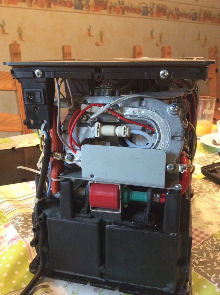

    Guten Morgen an Euch,
    So ich bin mal wieder hier mit meinem Problem der Lattisima 680M...
    Nach nochmaligen Aufschrauben und Bevor ich mich an das Problems des Schlauches machen wollte schaute ich mich noch einmal genauer um...
    Und siehe da: fuck.... Das Wasser tropft auf den Schlauch und kommt aus dem Teil über dem Schlauch...
    Kann man diese Teil als guter Laier überhaupt selbst tauschen...
    Geschweige was es kostet?
    Was sagen die Fachmänner?
    Reparatur? Totenschein? Einschicken?
    Grüße Mike

  • Vermutlich tritt das Wasser an der markierten Stelle aus?
