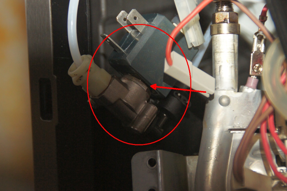

Hallo liebe Kaffeefreunde,
seit einiger Zeit beobachte ich, dass sich nach dem Entkalken und Cappuccino Bezug unter der Maschine hinten unter dem Wassertank eine Wasserlache befindet. Da wir kaum Cappuccino trinken, ist es die ganze Zeit nicht aufgefallen, aber bei der letzten Entkalkung stand anschließend eine sehr sehr große Wasserlache unter der Maschine...
Ich dachte zuerst immer, dass ich beim Tausch des Wasserbehälters diesen nicht richtig eingesetzt hatte und dadurch Wasser ausgetreten sei, aber diese Menge war dadurch nicht zu erklären. Dann hatte ich die Tankdichtung in Verdacht aber dann wäre der Wasseraustritt immer, auch beim normalen Kaffeebezug
Bei der Suche hier im Forum stieß ich auf die Dichtigkeitsprobleme des Thermoblocks. Also habe ich heute nach Anleitung die Maschine geöffnet und bei einem Probelauf gesehen, dass das Wasser hinter dem Thermoblock aus der Auffangschale unter dem Solenoidventil kommt.
Also dieses nach Anleitung von Michael Potztave ausgebaut und bei einem weiteren Probelauf gesehen, dass das Wasser aus der mit Pfeil markierten Stelle heraus kommt, Der Plastikkörper mit der Spule läßt sich auch ganz leicht drehen.![](https://www.kaffee-welt.net/index.php/Attachment/6473-Magnetventil-mark-jpg/?thumbnail=1&s=2d1a1b28d429d6bf2af6aea41a88faaf4eb64958)
Da ich anscheinend noch ein Ventil alter Bauart habe (Metallausführung) und das Ventil elektrisch in Ordnung ist (es schaltet ja wie es soll), möchte ich es möglichst nicht tauschen und frage mich, ob es eine Möglichkeit gibt hier irgendwelche Dichtungen zu ersetzten oder eine gelockerte Schraube festzuziehen.
Kann mir hier jemand einen hilfreichen Tipp geben?
Vielen Dank im Voraus
