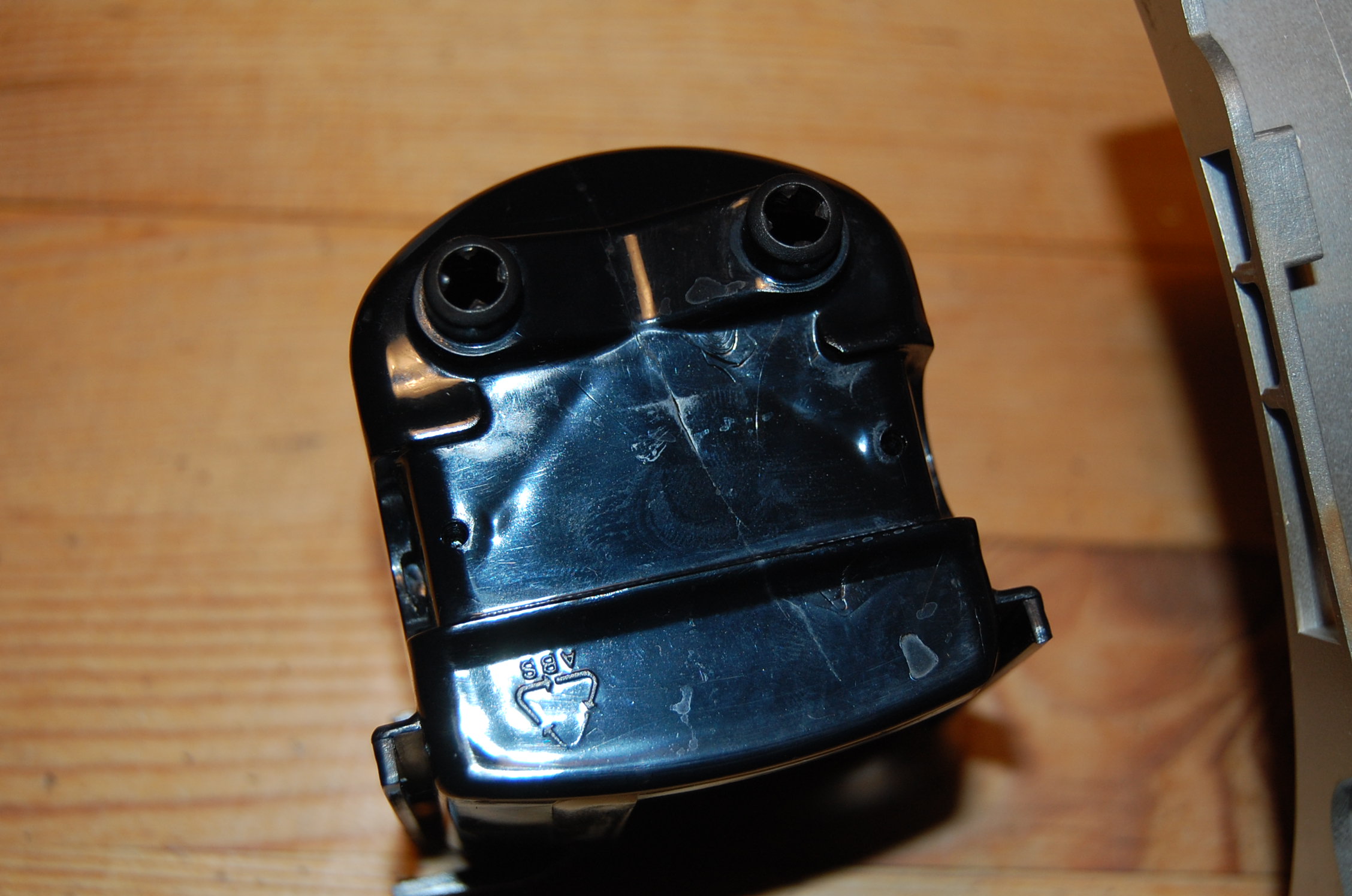

      230,85 kB, 1.504×1.000, 373 mal angesehen
  • Du hast recht, ich kann einen feinen, kaum fühlbaren Haarriss erkennen (mit der Lupe!!), der sich von vorne unter das abschraubbare Metallteil fortsetzt. Da muss man erst mal drauf kommen. Was meinst du denn jetzt mit verschweissen, warm machen und verschmelzen oder doch vielleicht besser nach einer neuen Tür Ausschau halten?
    Gruß Sabine
