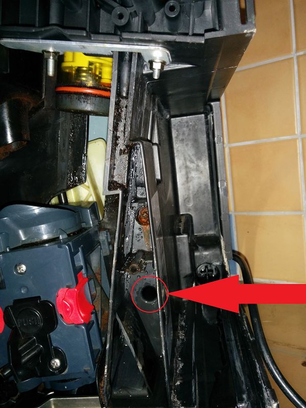

  • Hi nochmal,
    also nach genauem Überprüfen, muss ich sagen, dass Wasser aus dem Loch darunter kommt, also nicht aus dem schwarzen Schlauch.
    Was könnte das denn sein?
      88,31 kB, 600×800, 783 mal angesehen
    2002-2009: AEG CF85->2005bis2008: BOSCH B60->2008-jetzt:DELONGHI ESAM6600 Primadonna (15500 Tassen, 9xdefekt) & 2018-jetzt: LELIT PL042TEMD

  • Stefan schrieb:
    Sicher, daß das Wasser vom schwarzen Schlauch kommt? Nicht von einen der 2 unten im Bild markierten Schläuche?
  • OK, danke! Also scheint Wasser aus diesen Überdruckschläuchen nach vorne zu münden. Wenn ich mir beide anschaue, dann ist es der linke, indem Wasser bewegt wird, also mehr als in dem rechten.
    Was heißt das denn jetzt und hat das etwas mit dem Solenoidventil zu tun?
    Danke!
  • :1f44c: korrekt. Tausche das hintere 3-Wegeventil aus, dann sollte Ruhe sein.
