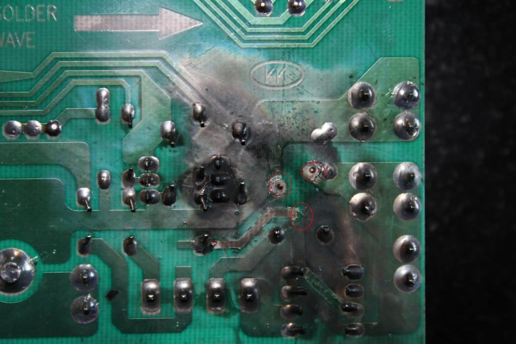

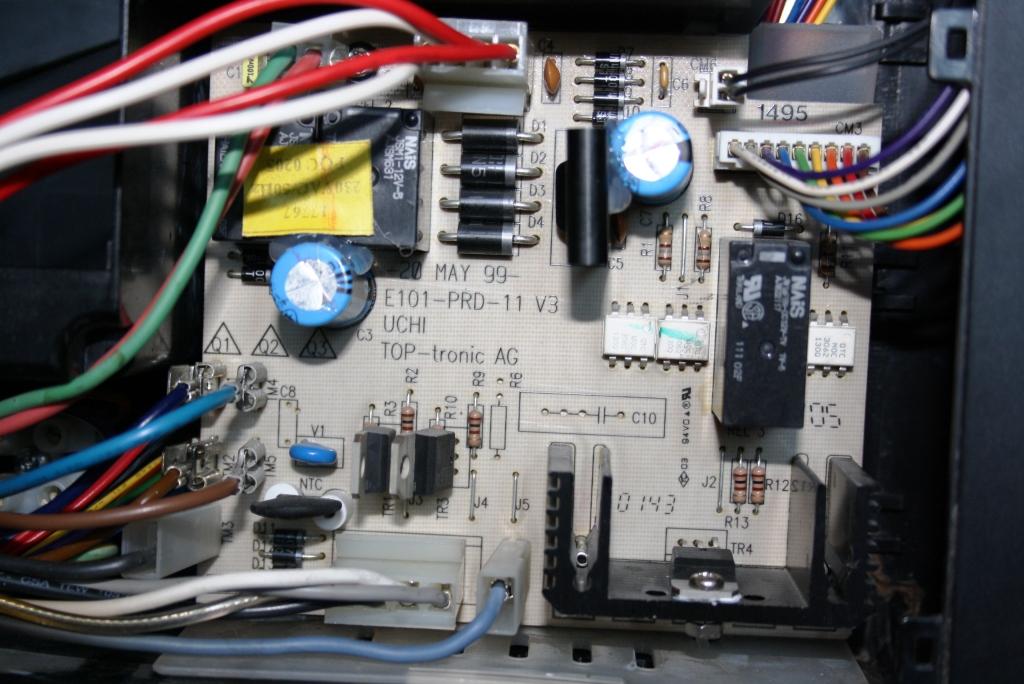

habe hier eine CF 85 auf dem OP-Tisch:
1. Test Brühgruppe schwergängig >> ausgebaut, gereinigt (incl DV), BG-Dichtungen gewechselt > schnurrt wie neu.
2. Nach dem Befüllen (Entlüften) > Entkalken leuchtet. Maschine abgestellt, 2 Stunden später Entkalkungsprogramm gestartet. Programm läuft ganz normal bis zum Schließen des Dampfventils: die Brügruppe ruckt kurz, der Magnetschalter für das DV klackt, Pause, BG initialisiert sich, alle Lampen blinken. Auslaufventil demontiert und gereinigt. Maschine neu gestartet, BG initialisiert, Reinigen gedrückt, Pumpe springt nicht an, BG fährt normal, 1Kaffee Lampe leutet.
3. zum Test Kaffeebezug gedrückt, Pause (Mühle mahlt nicht), BG fährt normal rauf und runter, alle roten Lampen blinken (bis auf Entkalken)
was ist da los? So ein Chaos hatte ich bislang noch nicht.
