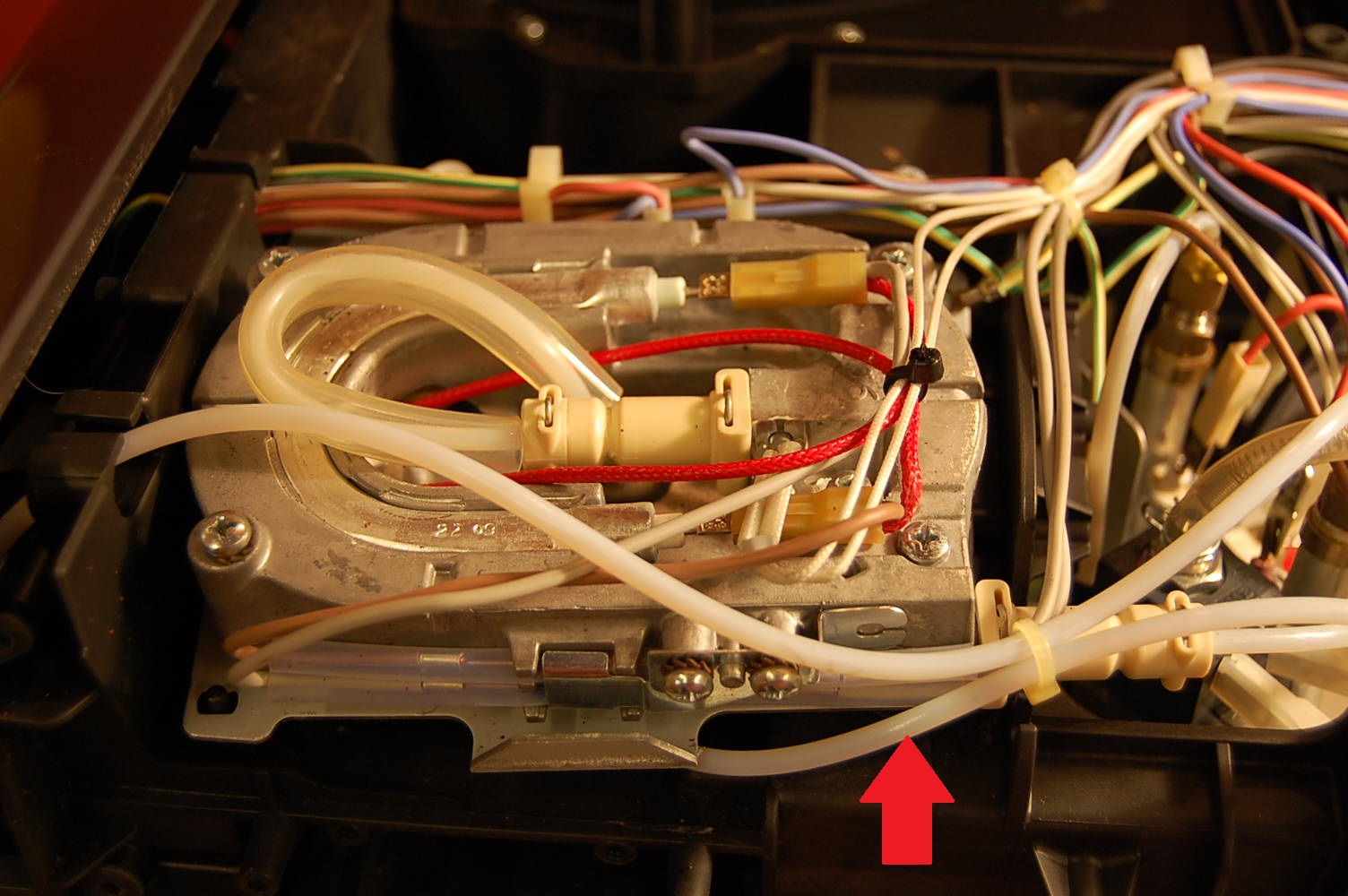

  • Evtl. funktioniert eines der beiden Magnetventile EV1/2 nicht mehr. Die müssen klacken, wenn du sie im Testmodus ansteuerst: DeLonghi Reparatur und Wartung - Sammelthread zur ersten Hilfe
  • Dann sollte der Dampf/Heisswasserweg irgendwo verstopft sein. Nach dem Thermoblock anfangen, Schlauch für Schlauch und Bauteil für Bauteil prüfen, ob durchgängig.
  • Unten im Bild der Thermoblock. Ich habe den 1.Schlauch im Heisswasser/Dampfweg gekennzeichnet. Der geht hinter zum Magnetventil EV1, von dort weiter zur Dampfheizung, dann zum vorderen Magnetventil EV2 und von dort zum Connector.

  • Hallo Stefan,
    Habe alle Leitungen überprüft. Selbige sind sauber und frei.
    Der Durchsatz wurde auch getestet, Dabei habe ich festgestellt, dass
    wenn ich die Heißwassertaste drücke und den Schlauch am Eingang des Magnetventil EV2 abnehme
    Dampf austritt, der später Wasser wird. Habe danach versucht das Ventil manuell zu entkalken.
    Etwas Kalk hat sich gelöst aber das war nicht die erhoffte Lösung. Wenn ich die Testtaste drücke und durchpuste ist es geöffnet.
    Sind die Schläuche angeschlossen und ich möchte heißes Wasser zapfen, öffnet es nicht weit genug (Ventil zieht an aber bleibt geschlossen), so das wieder die vorherige Störung angezeigt wird.
    Fazit für mich; es ist das Ventil, wobei ich sagen würde, das die Spule i.O. ist.
    Wo bekomme ich so ein Teil her.
    Gruß Elke
