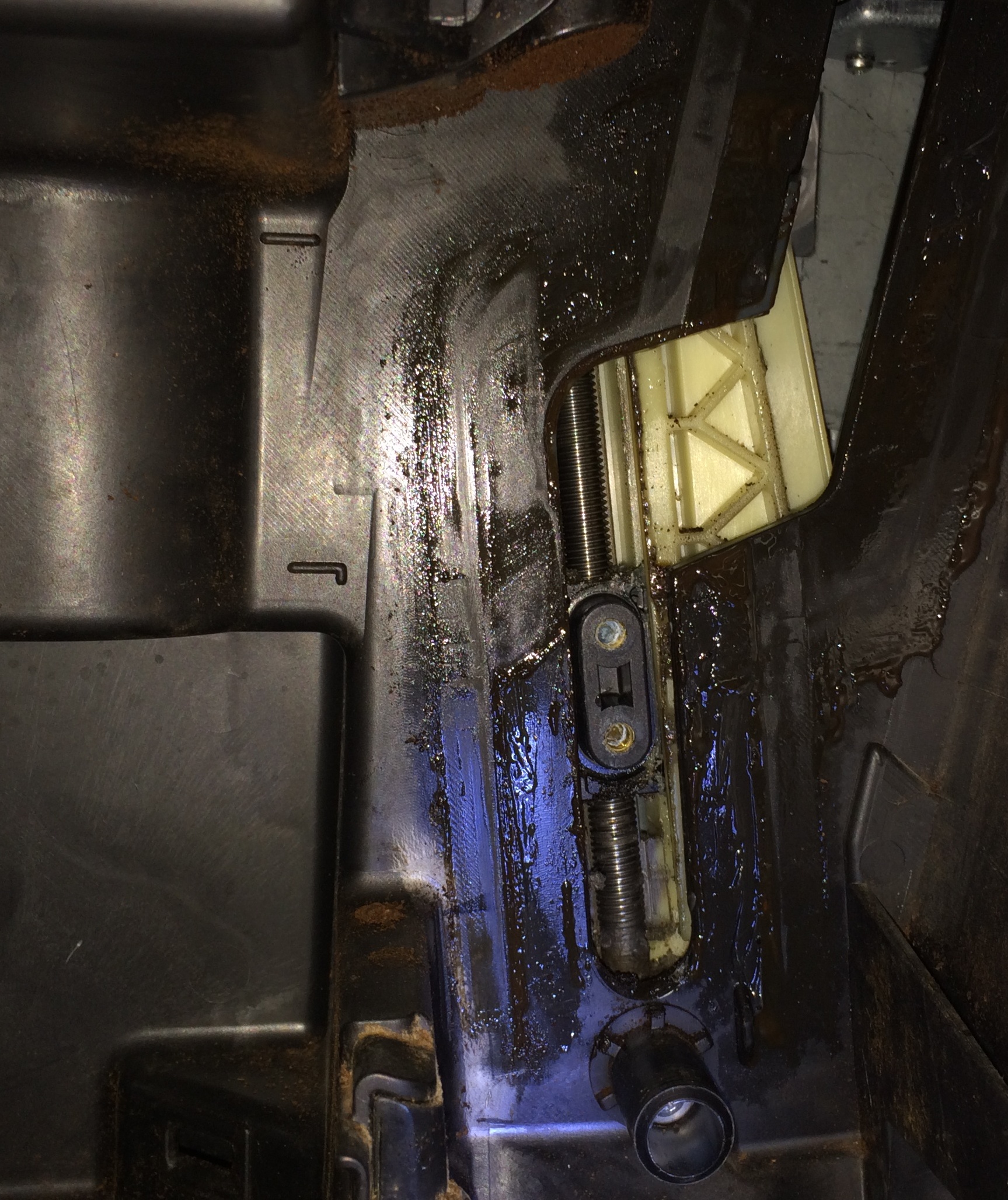

Hallo Allerseits,
Ein paar Tage bemühte sich unser Maschinchen hörbar beim Verfahren der Brühgruppe. Bevor ich allerdings zum Nachfetten kam (das hatte ich in den letzten Monaten schon mehrfach gemacht) muss wohl 'was passiert' sein. Jedenfalls kommt jetzt nur noch die Meldung "Brühgruppe einsetzen" und diese blieb unten stecken und führ nicht mehr hoch, nur noch runter. Die Spindel dreht sich einwandfrei, aber die Mutter scheint durch zu sein und der Schlitten läßt sich auf der Spindel verschieben. Auf der Spindel klebten kleine Metallstreifchen von Gewindegängen [img]http://www.kaffee-welt.net/wcf/images/smilies/crying.png[/img]
Lässt sich die Mutter alleine ersetzen? Oder sollte ich besser gleich den ganzen Antrieb tauschen? Bezüge haben wir gut 12.000.
Danke und Grüße, Dirk
