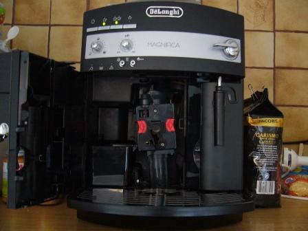

    Die Brühgruppe steht im ausgeschaltenen Zustand gerade, sie fährt beim Kaffeebezug etwas schräg nach rechts oben zum oberen Brühkolben.
    Das ist alles normal, aber falls du was anderes meinst , beschreib es genauer oder mach ein Foto, du kannst hier ganz einfach im Reiter Dateianhänge Fotos direkt an einen Beitrag von dir hochladen

  • Deine BG steht genau richtig, wenn du reinschaust, wirst du genau über der BG den ovalen Pulverschacht sehen, wo das gemahlene Kaffeepulver runterkommt.
    ja wie Stefan schon schreibt, alles bestens, die Brühgruppe steht bei ausgeschaltener Maschine gerade, im eingeschaltenen Zustand steht sie so wie am Foto um Kaffeemehl aufnehmen zu können, und während des Bezuges steht sie nach rechts oben Richtung Brühkolben.
