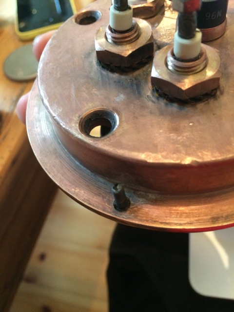

- Der Kesselflansch hat ja diese 3 Madenschrauben, da wurde wohl mal was "repariert" - in einem der Löcher steckt ein Gewinde, dünner als die Madenschrauben, das scheint aber ein so dünnes Profil zu haben dass ich mir nicht vorstellen kann dass man da eine Mutter draufbekommt, jedenfalls war keine drauf sondern an der Stelle war der Kessel am Fuß nicht verschraubt.
Am liebsten würe ich versuchen das zu entfernen um das eigentliche Gewinde für die Madenschraube freizulegen, aber eigentlich kenn ich mich mit sowas nicht aus und hab keinen Plan. Für die Dichtigkeit vom Kessel an sich sind die ja nicht relevant, also sollten ja zur Not auch die 2 anderen Schrauben reichen, was meint ihr dazu? Ich hänge nochmal ein Foto von der Stelle an.
