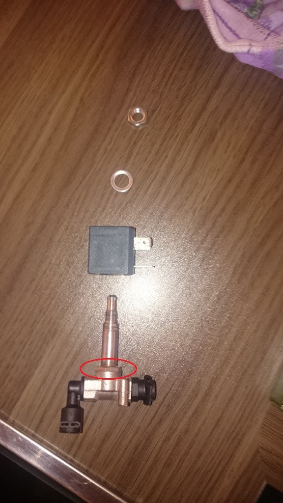

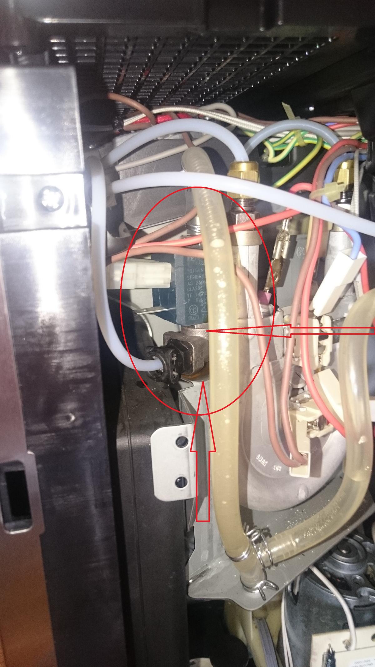

meine Esam6600 ist undicht. Im normalen Betrieb, d.h. einfache Tasse Kaffee runter lassen, ist sie dicht. Startet man jedoch das Entkalkungsprogramm kommt sehr viel Wasser unter der Maschine raus. Ich habe die Maschine mal aufgeschraubt und festgestellt dass dieses Ventil? auf dem Bild undicht ist. Startet man das Entkalkungsprogramm drückt es das Wasser direkt unter dem Ventil am Flansch raus, kurze Zeit später fliegt der FI... Kann mir jemand sagen was das für ein Teil ist? Oder ob man es austauschen kann? Schalten tut es, das habe ich schon ausprobiert.
Vielen Dank schonmal
