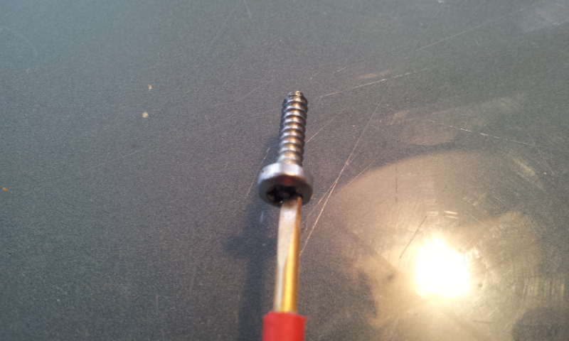

    Jetzt wollte ich die Maschine aufschrauben, da habe ich aber gar keinen geeigneten Schraubendreher. Was brauche ich dann da? Sehen aus wie kleine Sechskant mit einem Stiftchen in der Mitte.
    Sicherheitstorx. Manchmal braucht man nur einen passenden Schlitzschraubendreher :1f602:
      233,59 kB, 800×480, 231 mal angesehen
