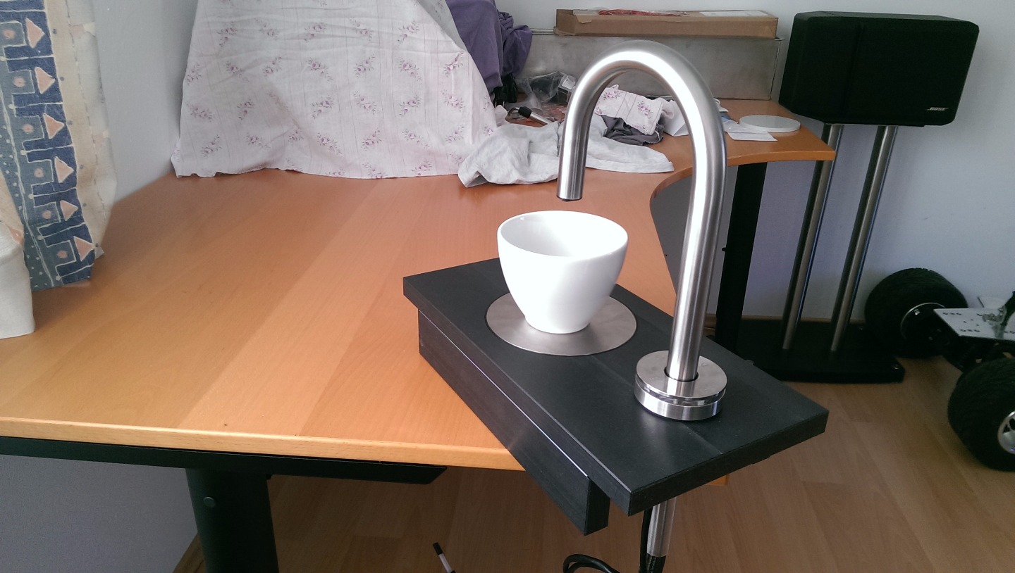

Es gibt einen Hersteller der den Kaffee aus einem art Wasserhahn kommen lässt. Der sich auf der Arbeitsplatte befindet. Darunter ist die Kaffeemaschine und Pumpt den Kaffee herauf.
scanomat.com/int
Ich bin am überlegen ob ich mir auch so etwas bauen sollte. Da der Hausbau ansteht und die Küche noch nicht geplant ist.
Mein Plan:
Also Kaffeemaschine unter der Arbeitsplatte in eine Schublade stellen. Kaffeeauslauf und Heißwasser von der Maschine abzweigen.
In einem kleinen Wasserhahn zwei Kunststoffschläuche einziehen. (Wasser,Kaffee)
Drei Stück Edelstahltaster mit Ringbeleuchtung in der Blende vom Wasserhahn einbauen. Ein/Aus, Wasser, Kaffee
Die Tropfschale würde ich an den Abfluss anschließen. Da sich das ganze neben der Spüle befinden würde.
Auch das Wasser könnte bei bedarf an die Maschine angeschlossen werden.
Der Schlauch würde so gestaltet werden das er leicht getauscht werden kann. Schnellkupplung um es bei Verunreinigung nicht all zu kompliziert wird.
Was haltet ihr davon?
scanomat.com/int
Mein Plan:
