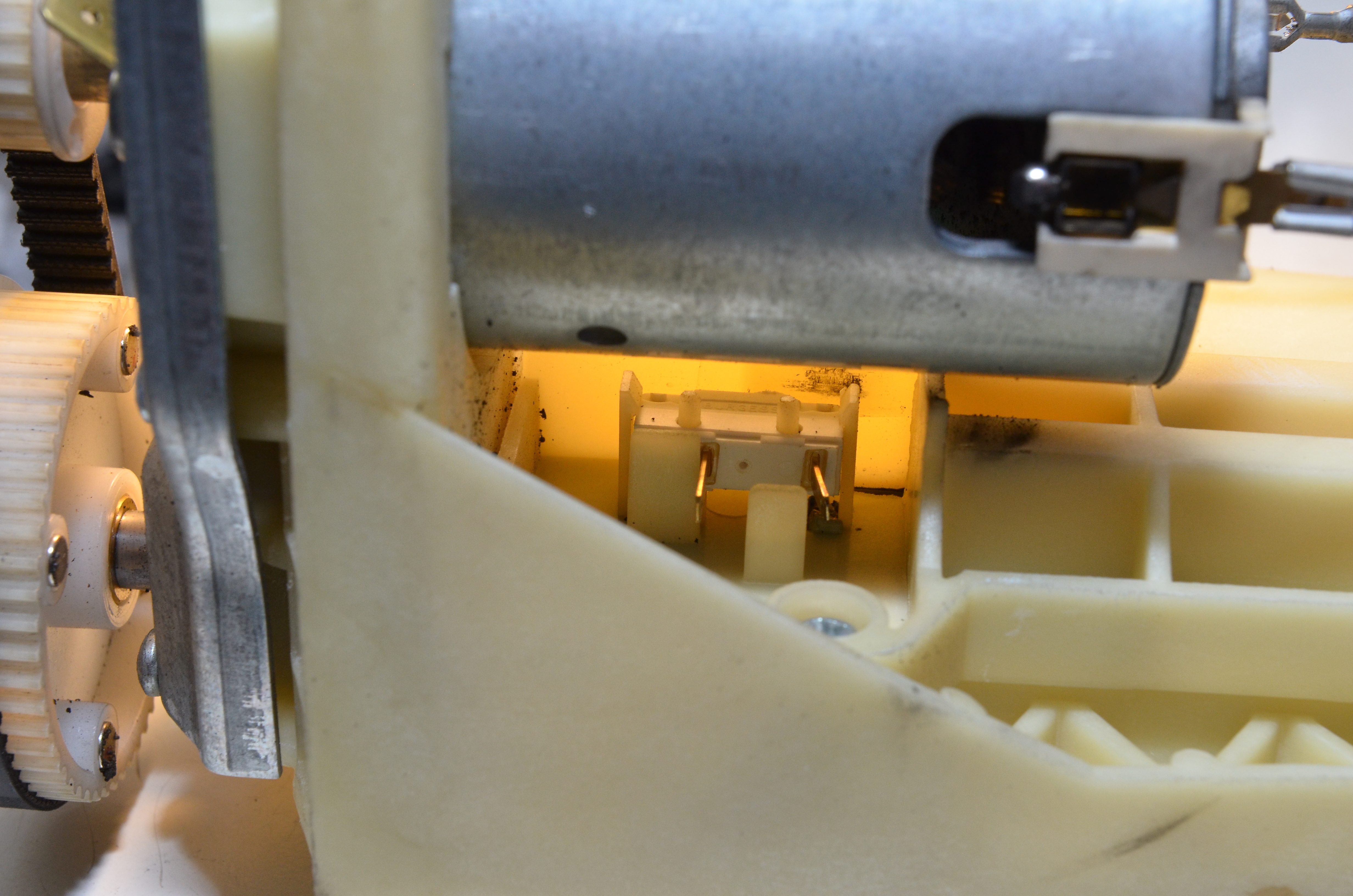

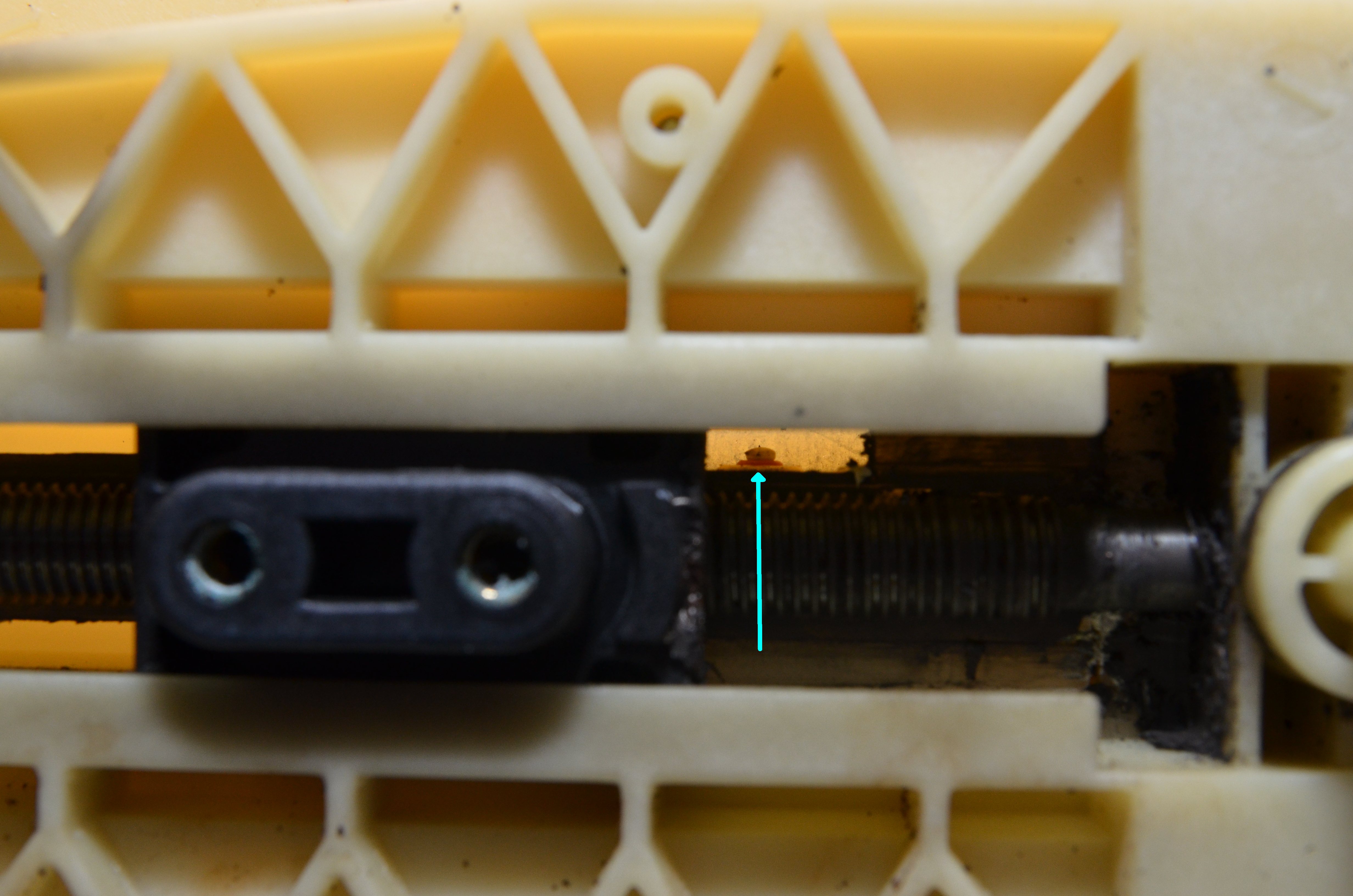

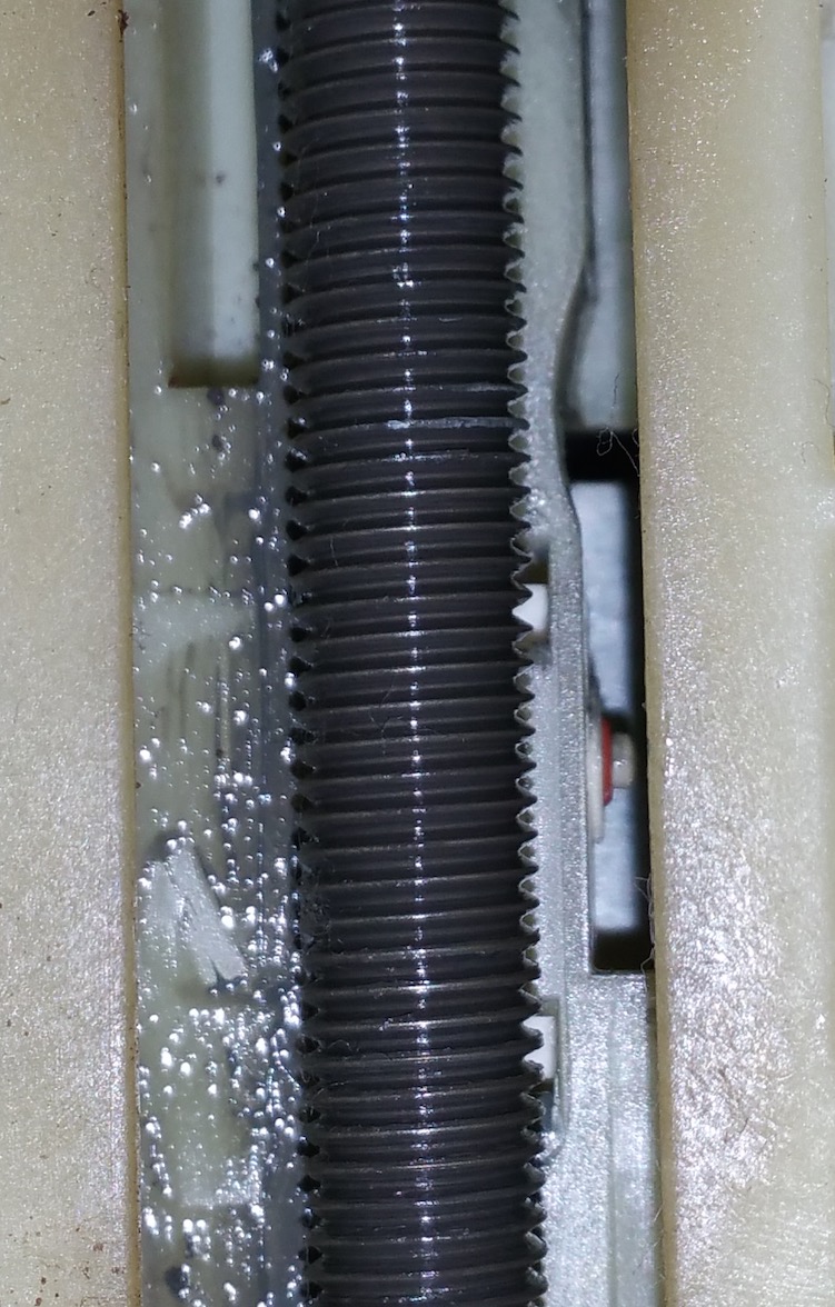

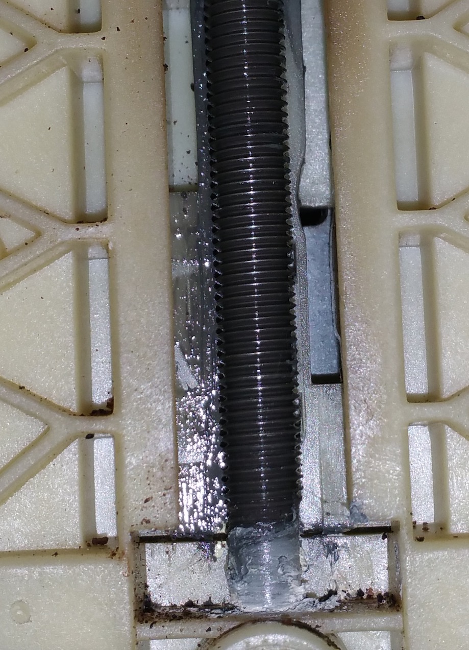

  • Nabend, habe mir die Zeit genommen den Antrieb auszubauen.
    Auffällig war das der Microschalter so ziemlich unter Fett begraben war.
    Nachdem ich den Bereich um den Microschalter vom Fett befreit habe, kommt denke ich das eigentliche Problem zu tage.
    Kurz vor dem Microschalter ist in der Führungsrille eine Einbuchtung entstanden.
    Könnte das die Ursache für das Probleim sein das die Brühgruppezu einen ticken zu weit runterfährt?
    Siehe Bilder.
  • Glaube ich nicht, da hier ja nur die Fahne ungeführt rumfährt.
