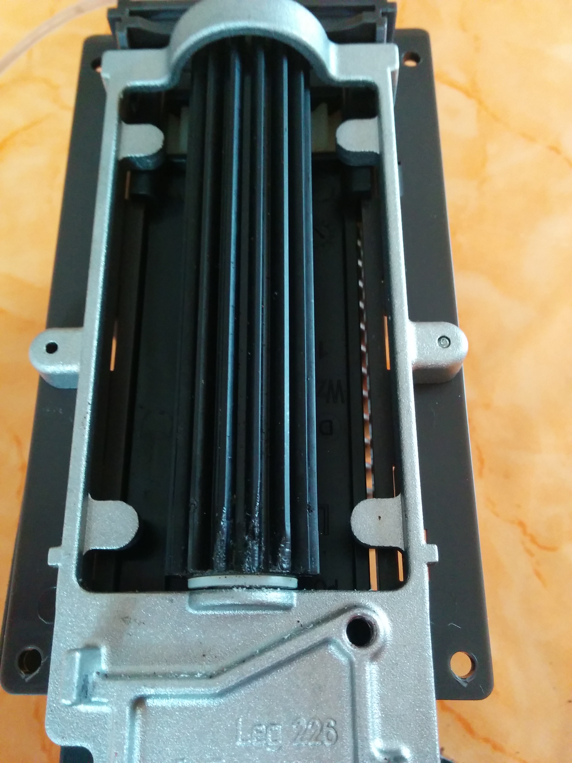

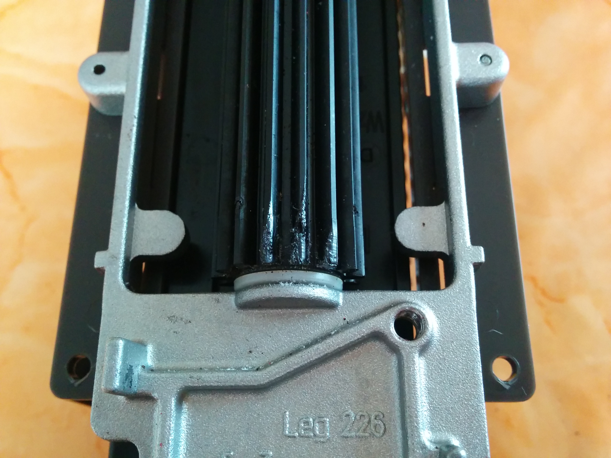

Das lange Ritzel an der Brühgruppenführung hat wohl eine Macke - siehe Fotos.
Ja, das Ritzel ist wohl der Übeltäter,
