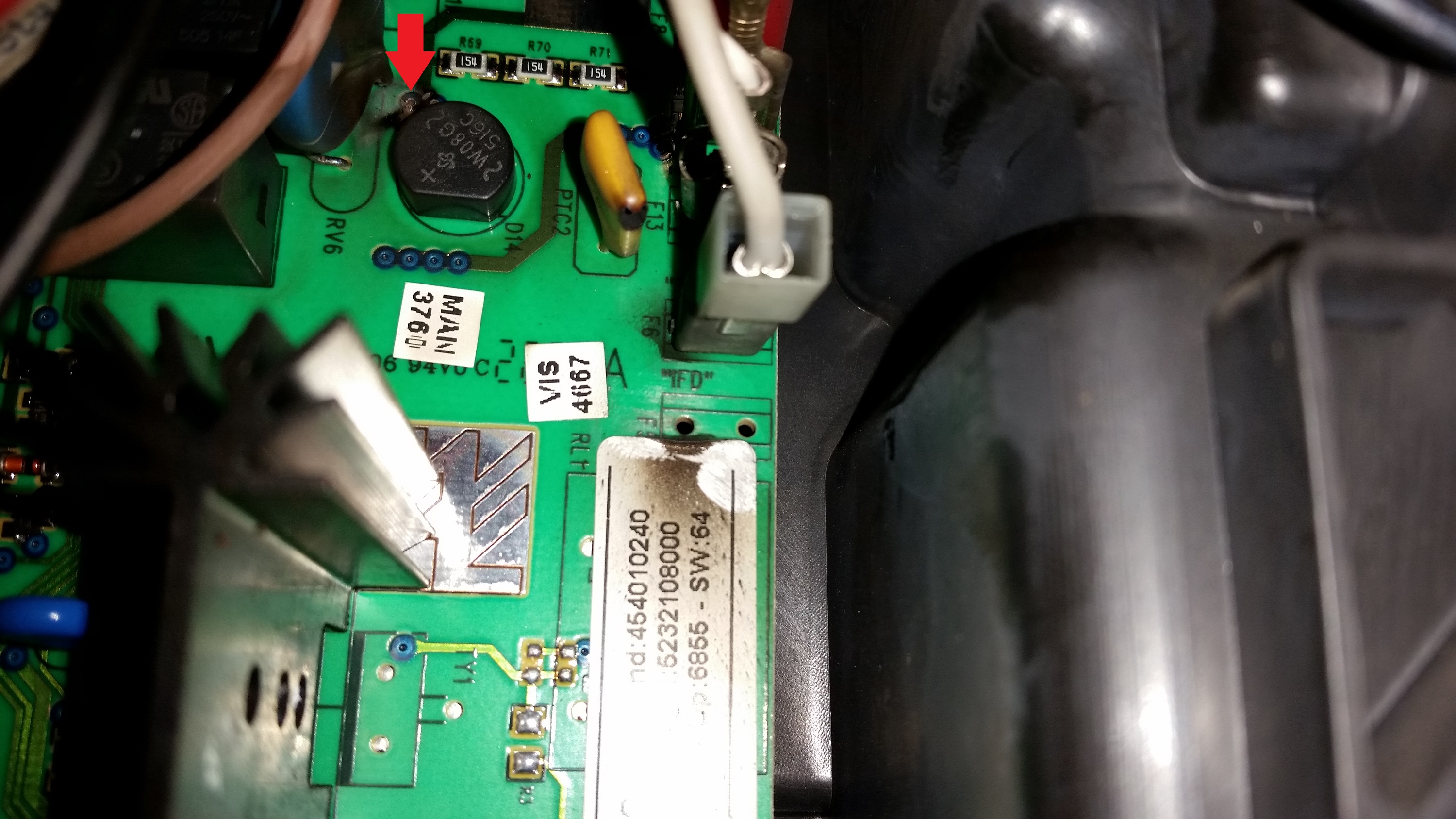

    Ich fand auf der Leistungsplatine/Hauptplatine eine schwarzen streifen siehe Bilder Bild1 Bild2

    Bescheid: Bilder verkleinern (max. 1,5MB) und in der Antwort unter Dateinanhänge hochladen, so wie ich es mit deinem von mir bearbeiteten Bild unten gemacht habe.
    Durch einen defekten BG-Motor hat es die gekennzeichneten Durchkontaktierungen und vermutlich der TY7 zerstört.

  • Nochmal: Der Motor ist elektrisch defekt und hat die Leistungselektronik gekillt.
