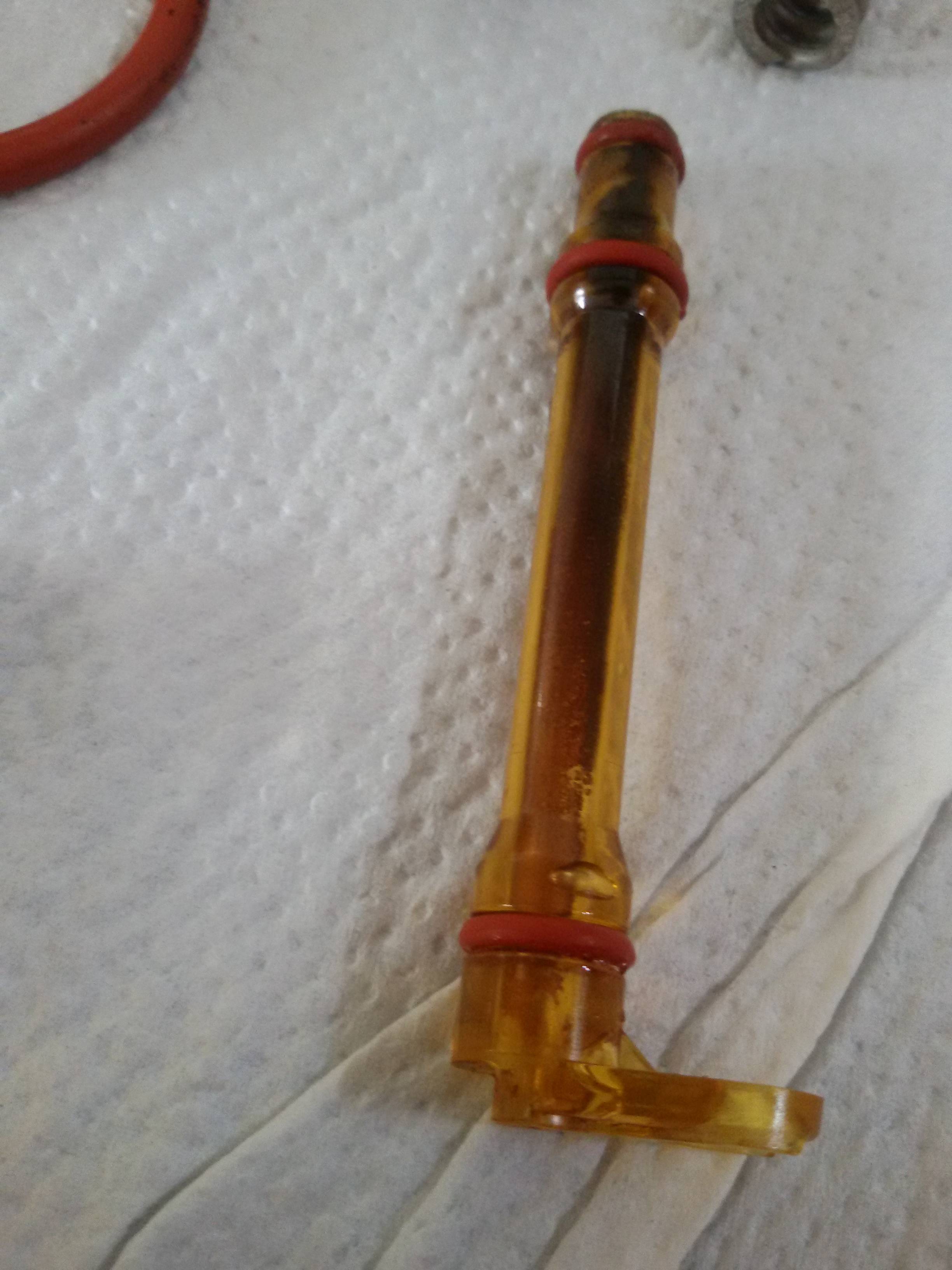

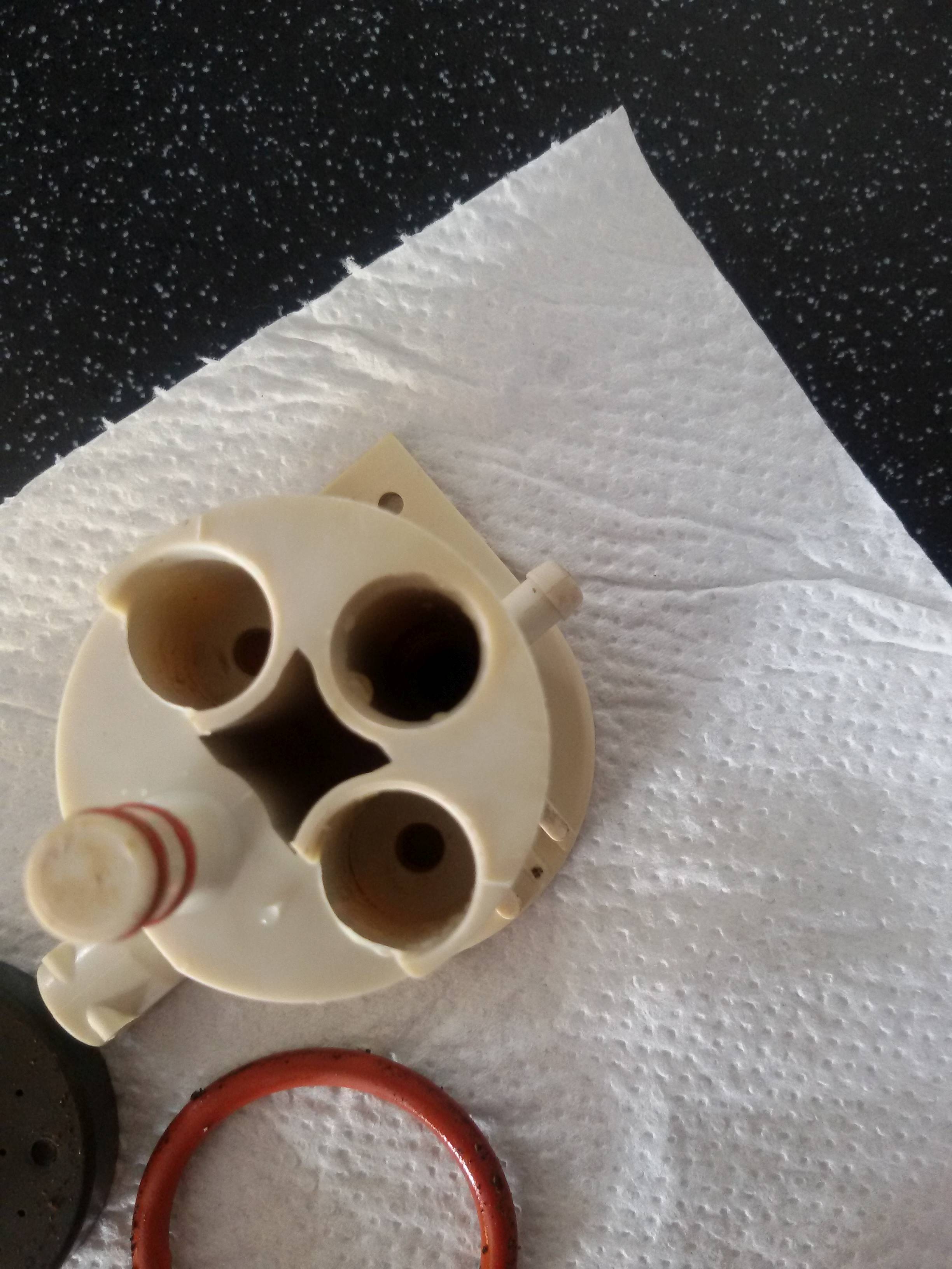

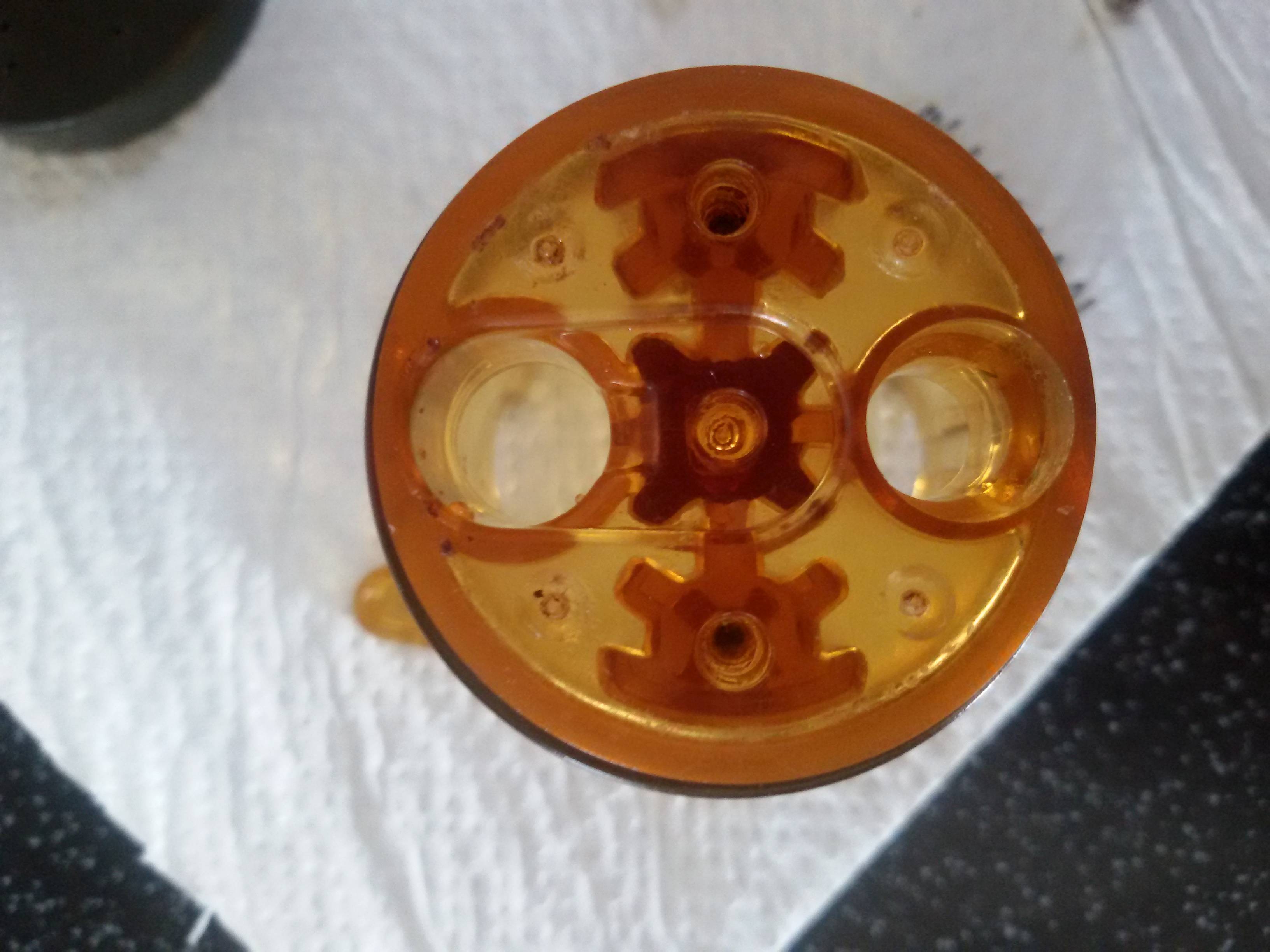

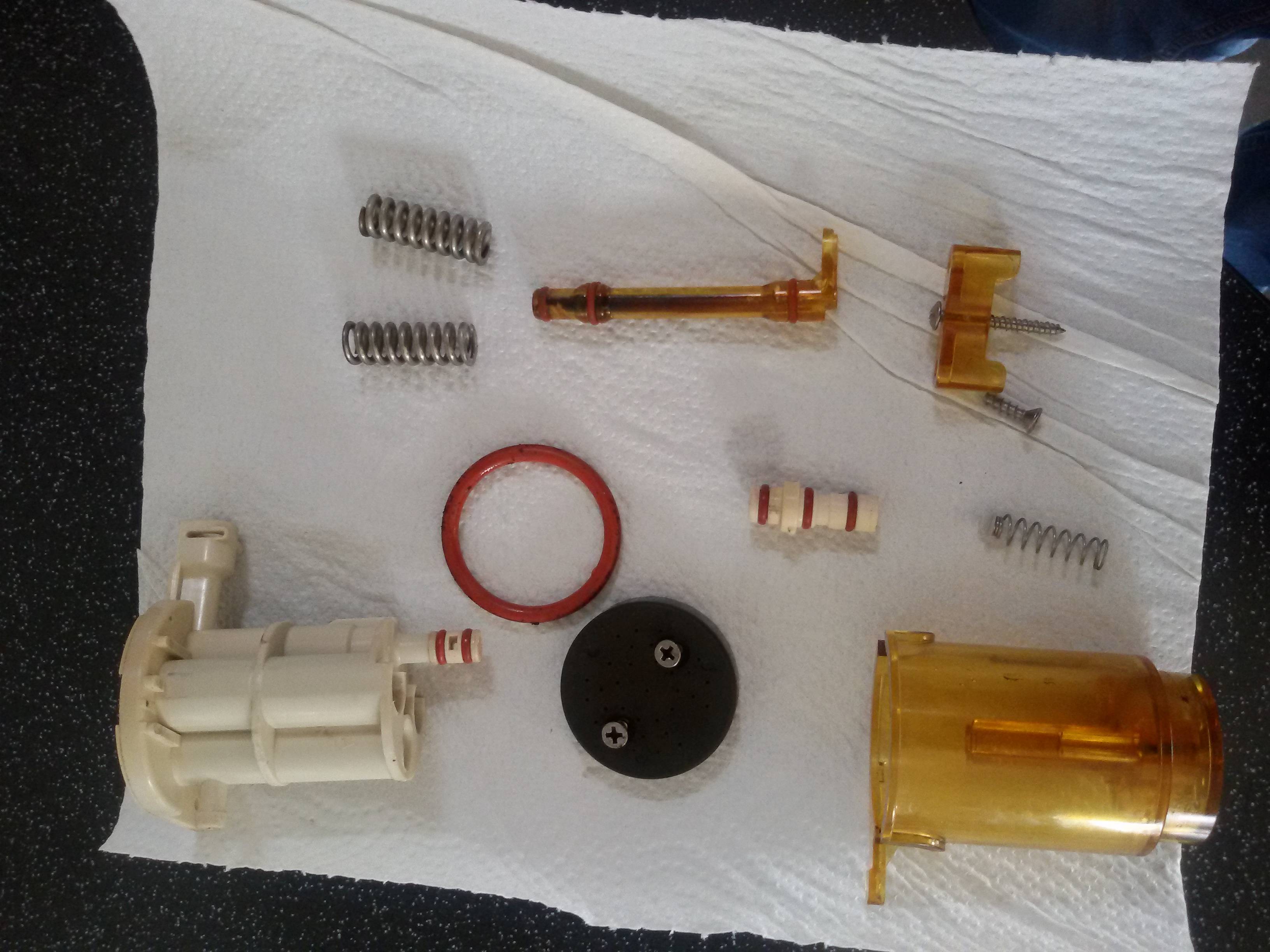

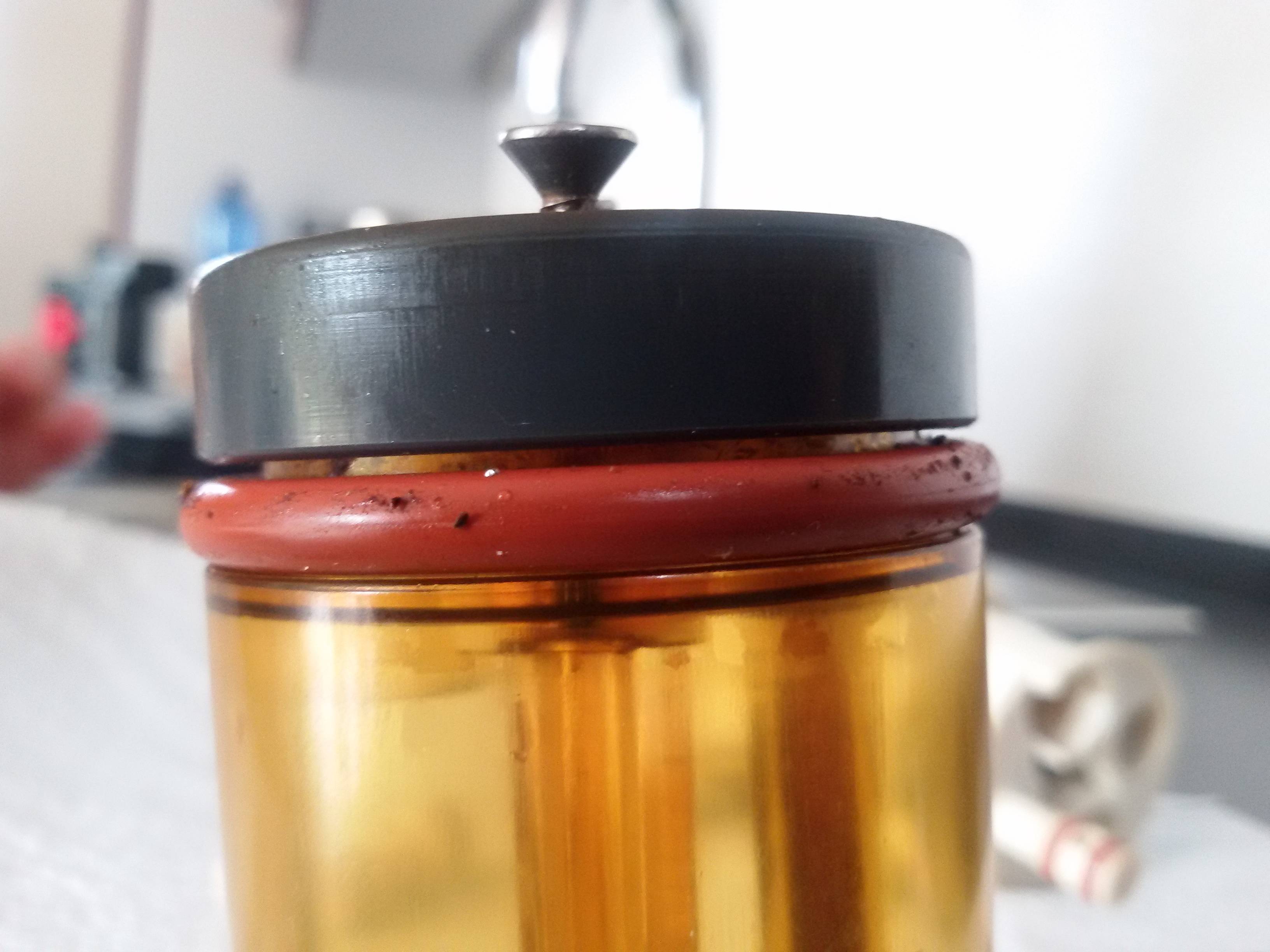

    Ich habe jetzt mal Bilder des Brühkolbens gemacht. Mit der Bitte an euch, diese mal anzuschauen, ob mir irgendetwas verloren gegangen ist. oder ich was übersehen hab.
    Bin jetzt ratlos. Auch hat der Oring ziemlich Spiel. Ist das normal ?
    Ich hoffe ihr habt ein paar Tips für mich, was ich da falsch gemacht habe.. Vielen Vielen Dank :1f37b:
  • Nein, ist falsch rum.
