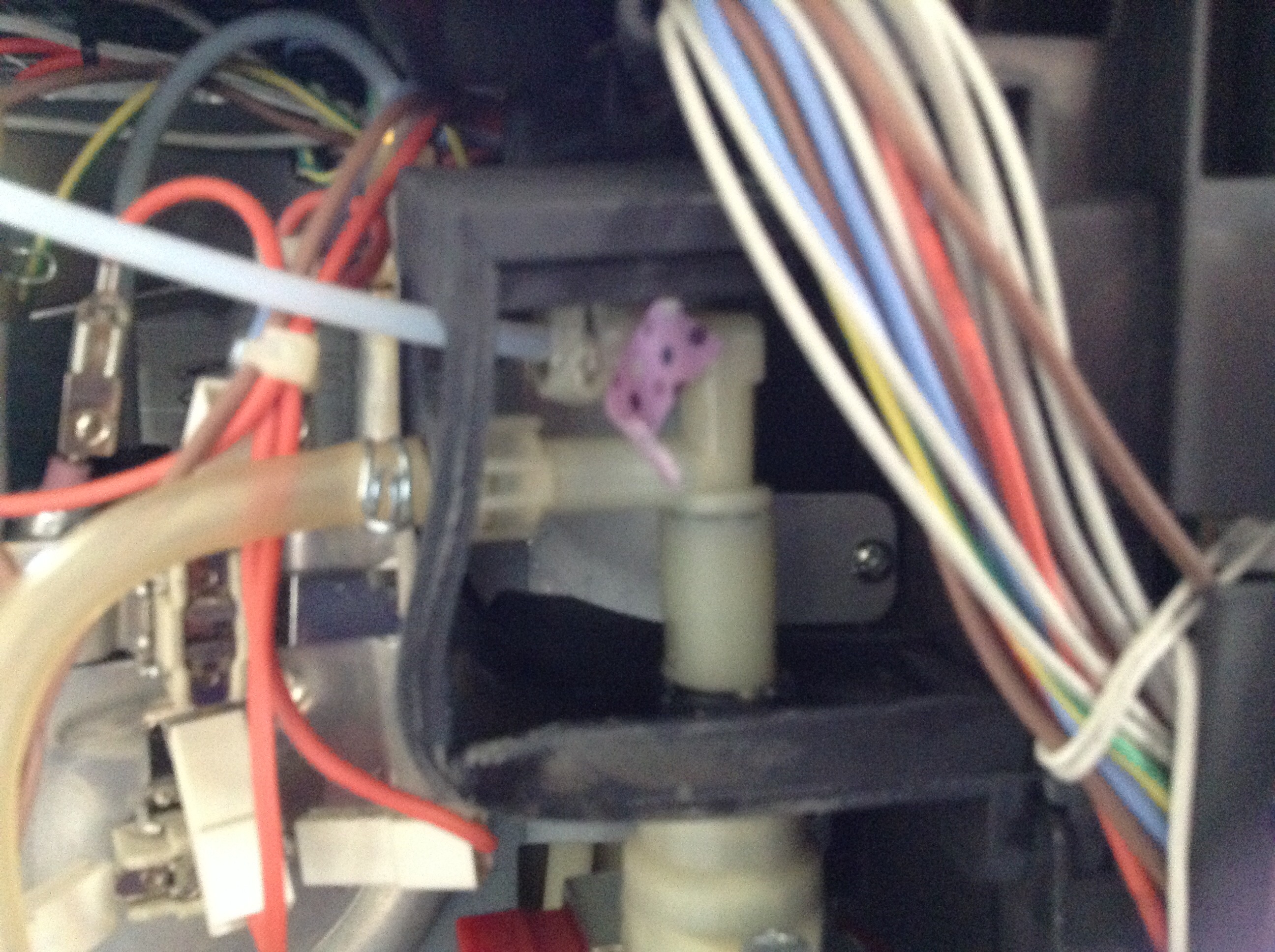

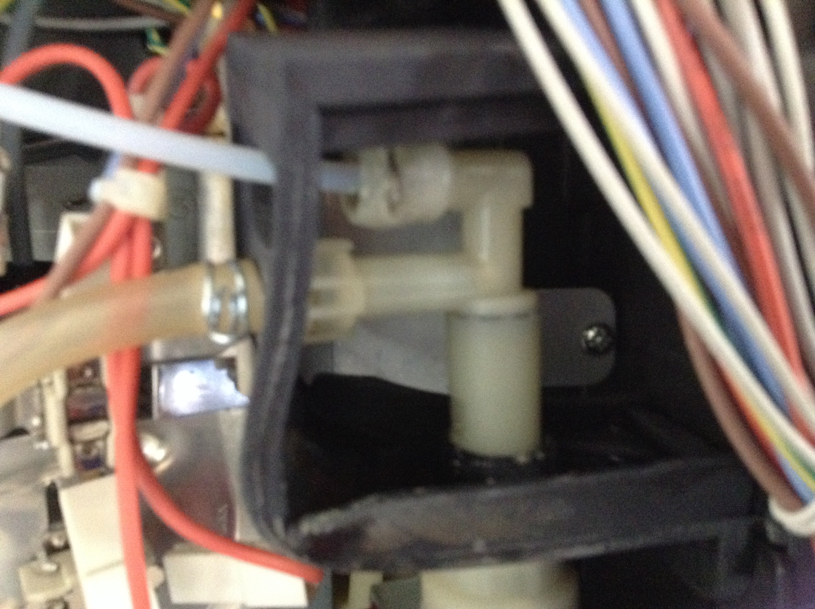

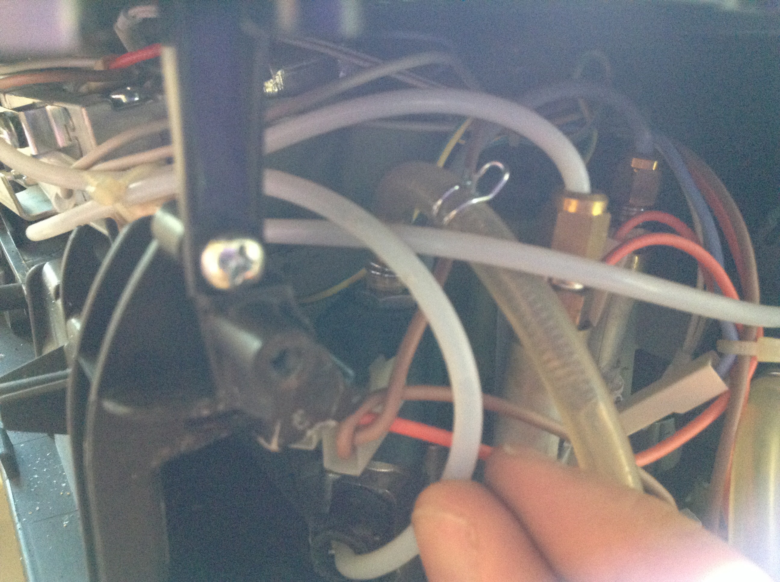

Die Maschine ist offen! Ging leichter als gedacht.
Ich glaube ich habe auch schon den Übeltäter gefunden.
Auf dem ersten Foto steht auf der Fläche mittig im Bild Wasser. auf Bild 2 sollte man ein kleines Loch in einem Schlauch sehen. Auf Bild 3 habe ich versucht die Stelle zu markieren.
Ist mein KVA noch zu retten?
Viele Grüße Susanne -
Kann ich auf dem Handy leider nicht erkennen. Muss ich mir später zu Hause anschauen.Gruß Stefan
Wenn es der dünne Druckschlauch ist, den bekommst du als Ersatzteil. 2 O-Ringe dazu und fertig.Man kann im Leben nicht alles reparieren.
Ein dünner weißer Schlauch. Sieht aber nicht so einfach aus, den auszubauen.

Auf beiden Seiten sind Klammern. Diese rausziehen.
Druckschlauch ausmessen und in der selben Länge bestellen. Jeweils einen O-Ring aufstecken und Schlauch einstecken, Klammer aufdrücken. Fertig.Man kann im Leben nicht alles reparieren.
Danke, Schlauch ist schon aus gebaut. Er hat sogar mehrere Löcher.
Kann dieser kleine Schlauch eine "große"Pfütze verursachen?

Da ist ordentlich Druck drauf entsprechend kommt da auch Wasser raus.
Einen perforierten Druckschlauch hatte ich allerdings noch nie.

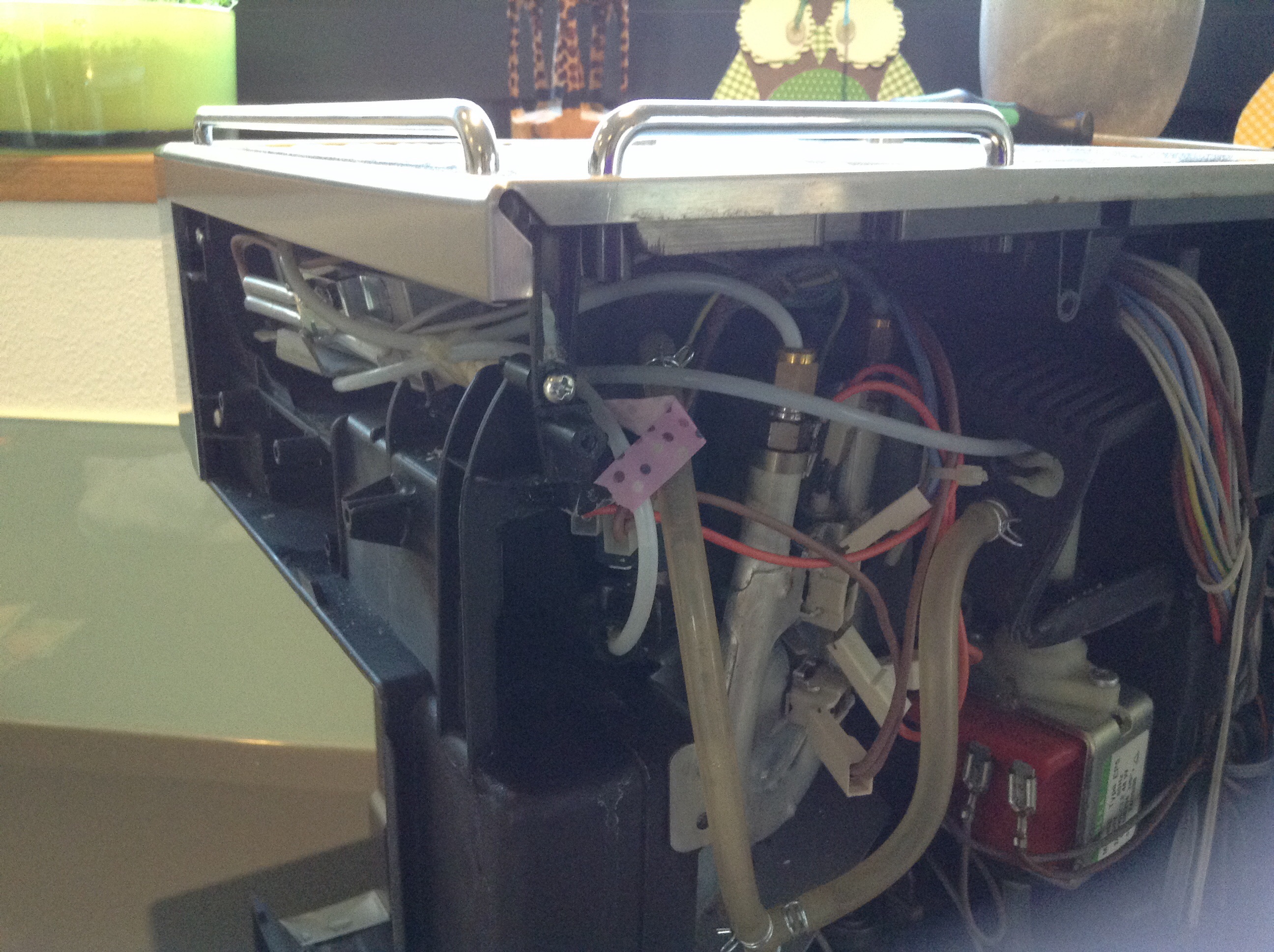

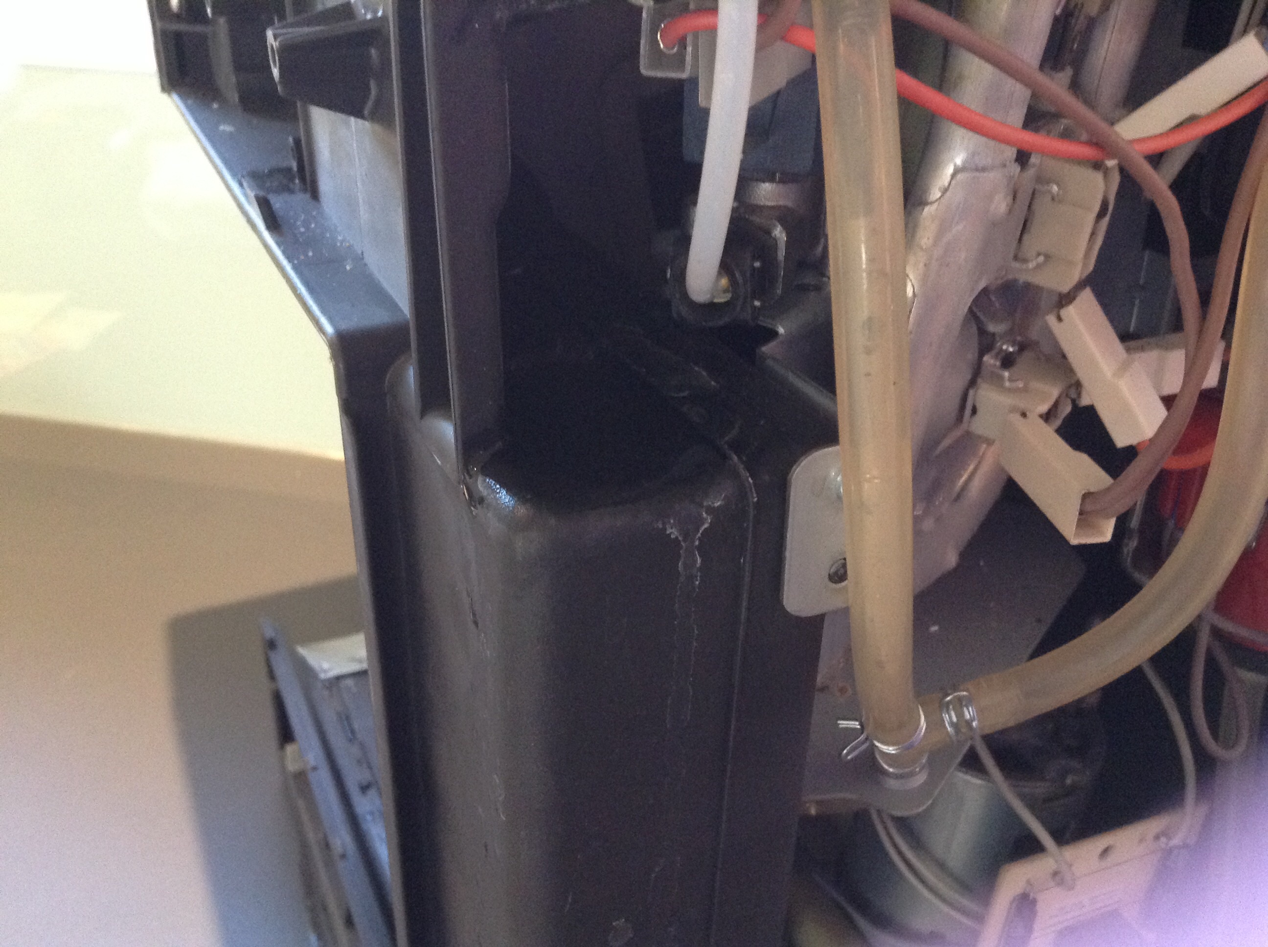

Leider habe ich heute beim säubern festgestellt, dass auch an einer weiteren Stelle Wasser steht. Auf der schwarzen Fläche und an der Stelle wo der Schlauch fest ist (Markierung) war auch ein Tropfen. -
Da sollte es nach dem austauschen dicht sein.Man kann im Leben nicht alles reparieren.
Danke, dann warte ich das mal ab.
Ich dachte, der Schlauch vom Thermoblock zum Magnetventil ist perforiert?Gruß Stefan
Ich dachte der Papierfetzen zeigt zum Druckschlauch Überdruckventil/Thermoblock.Man kann im Leben nicht alles reparieren.
Also wir haben jetzt den markierten Schlauch, Druckschlauch inc. Dichtungen von den ersten Fotos getauscht. Wir warten jetzt mal ein paar Kaffee ab und kontrollieren ob an der Zweiten Stelle immer noch Wasser ist.
Nach einer Woche ist immer noch alles dicht. Kein Wasser mehr unter der Maschine.
