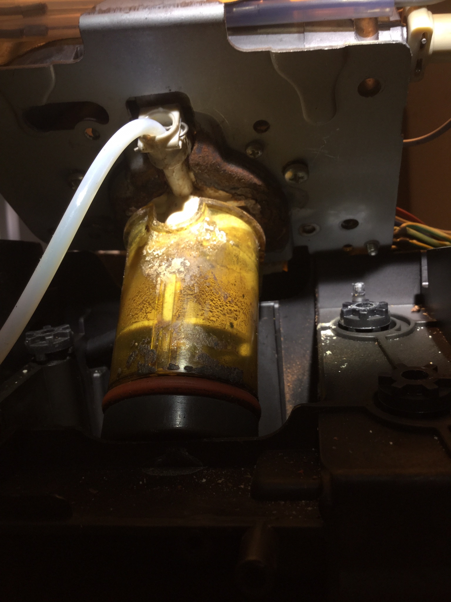

  • Hallo, danke für die Antwort. Anbei die Bilder.
    Messen kann ich leider nicht... Der
    Ohne ist ein Schmarrn. Wenn der TB elektrisch defekt wäre, brauchst du keine Dichtungen mehr auszuwechseln.
    da ich nach all den Fehlerbeschreibungen hier befürchte, dass sich die Maschine fortan negativ entwickeln wird.
    Und das ist auch ein Schmarrn. Meine Maschine lebt seit 8 Jahren. oBk regelmässig entkalken, BG und Antrieb regelmässig schmieren, dann ist alles nur halb so wild. Natürlich sollte man auch Wasserverlust und Zischgeräusche nicht ignorieren.
  • Eine Messanleitung findest du im Downloadbereich, die du nach Anmeldung downloaden kannst.
