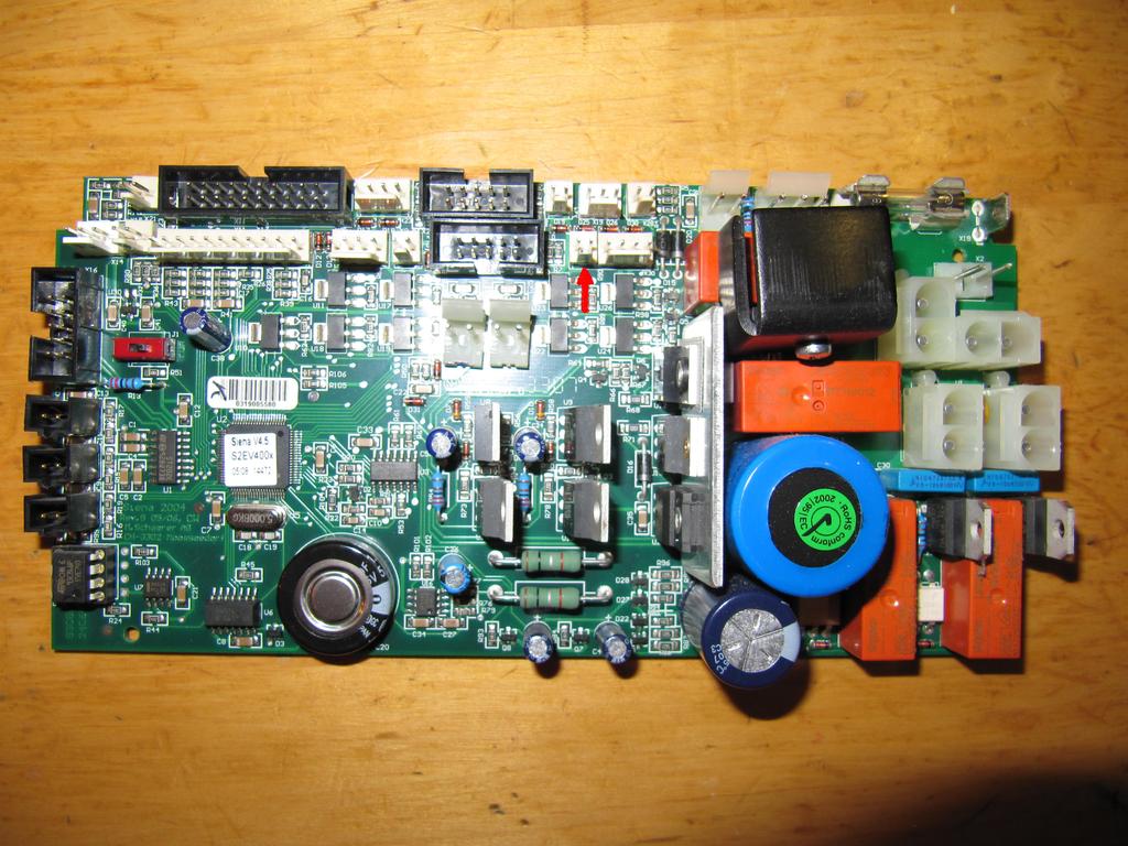

Hallo
Da die Maschine Fehlermeldung "Fehlermeldung Temperaturfühler Dampf" gehabt hat, habe ich am Dampf Boiler Temp. Fühler ausgetauscht (Heißleiter von Conrad).
Jetzt startet sie normal, bleibt aber bei "Maschine heizt auf" hängen, bzw Klixon löst sich aus. Maschine/Boiler heizt spürbar weiter (die Wärme am Blech; könnte aber auch von Wasser Boiler stammen). Wenn ich dann Klixon eindrücke, und die Maschine einschalte- läuft sie ganz normal und Kaffee kann bezogen werden. Schaltet sich auch nicht mehr aus, bzw kommt auch keine Fehlermeldung mehr.
Wird sie ausgeschaltet, abgekühlt und dann neu gestartet- wieder gleiche spiel.
Woran kann es liegen? Eventuell Heißleiter schlecht verbaut? (habe mit Wärmepaste eingesteckt, und anschließend Hitzebeständige Silikon). Würde diese nicht Funktionieren- wäre ja "Fehlermeldung Temp Dampf" da, oder?
Klixon selbst?
P.S. Maschine meldet auch "Service erwünscht". Gibt es für diese eine Lösung?
Mfg
