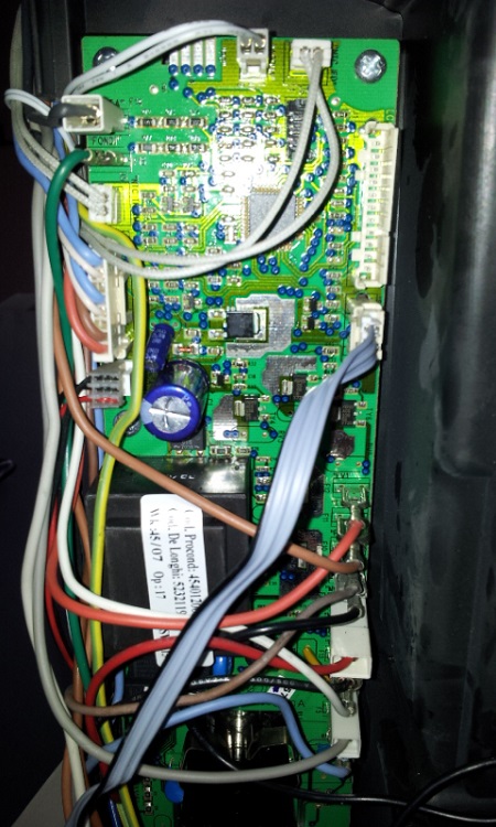

    • Die Bezüge sind auf der Leistungselektronik gespeichert und können, wenn überhaupt, nur von DL verändert werden. Wenn man natürlich eine neue LE einbaut, ist der Zähler auf 0.
    • Unten im Bild ist der Aufkleber zu sehen, wo man das Produktionsdatum ablesen kann. Die LE ist von vorne gesehen auf der linke Seite.

    • Danke erstmal für das Bild... d.h. um die LE zu sehen muss ich die komplette Verkleidung hinten abschrauben?
      Was mir noch gestern abend eingefallen ist um die LE zu wechseln muss man doch zwnagsläufig die Schrauben entfernen richtig?
      Also muss ich mir die Schrauben nochmal anschauen, ob die schonmal gelöst worden waren...
    • Verkleidung hinten und an der Seite muss entfernt werden. Und wenn jemand ordentlich arbeitet, wirst du an den Schrauben nix sehen.
