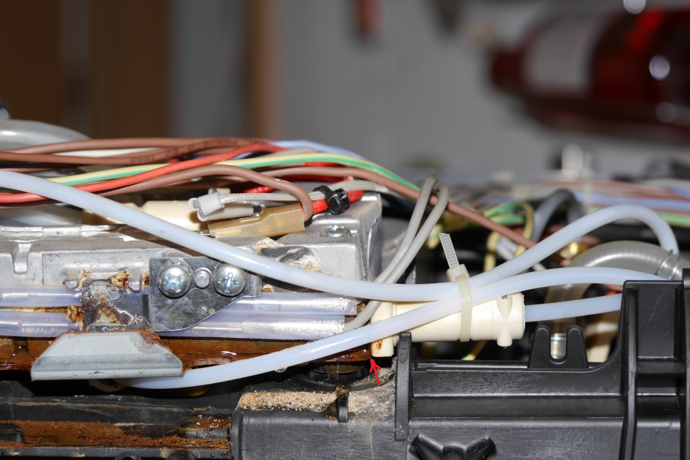

    Hallo zusammen!
    Ich bin schon länger Mitleser hier und habe schon einige tolle Tipps mitgenommen.
    Leider hat meine Promadonna nun ein Problem mit der Dichtigkeit im Bereich des Thermoblocks. Das Wasser sprudelt bei Kaffeebezug an der markierten Stelle zwischen TB und dem weißen Plastikteil.
    Natürlich habe mich schon hier zum Thema eingelesen. Dennoch bin ich nicht ganz sicher, ob ein neuer Thermoblock hier Abhilfe schafft oder ob schon der Ersatz des weißen Plastikteils (Zuleitung?) rechts am Thermoblock ausreichen würde.
    Eigentlich würde ich die Maschine schon noch einige Zeit nutzen, weil ich doch sehr mit ihr zufrieden bin - ist das ganze reparabel für jemanden, der ab und zu an Computern herumschraubt? Und gibt es auch noch Ersatzteile bzw. sind da auch noch Fallstricke zu erwarten?
    Wäre nett, wenn mal jemand drüberschauen könnte.

  • Thermoblock als erstes ohmisch mal durchmessen. Netzstecker raus, TB angeklemmt lassen und Heizschleife messen. Ca. 40 Ohm ok, alles andere nicht ok.
  • Danke für die Antwort & sorry für die späte Rückmeldung, anscheinend benötigt nicht nur die KVA eine Generalüberholung, sondern auch ich...
    Mit dem Durchmessen stelle ich mich jetzt allerdings schwer an, mangels vorhandenem Gerät (sowas brauche ich zum PC-Schrauben nicht :-)). Ich werde erstmal versuchen das weiße Plastikdingens (Rakkord) und die betreffenden Dichtungen zu ersetzen, sofern mir der Ausbau gelingt.
